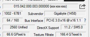

Jetzt hab ich grad in GPU-Z gesehen, dass dort folgende Anbindung beim PCI-E Steckplatz steht.
Und in der Beschreibung vom Mainboard-Hersteller steht diese Info:
1 PCI Express x16 slot (PCI_E2) with x16 operation (PCI Express Bus SPEC V2.0 compliant)
1 PCI Express x16 slot (PCI_E3) with x4 operation (PCI Express Bus SPEC V2.0 compliant)
Meine Frage wäre jetzt, kann dadurch die GPU-Leistung schwanken, da die Karte selber für v3.0 gedacht ist. Bin grad etwas unsicher? ;)
Nein, das sollte damit nichts zu tun haben.
