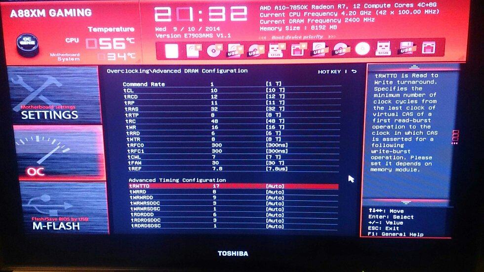

@NuVirus: Zeig mal welche primären und sekundären Timings dein Board setzt, mit aktiviertem "XMP". Ist deine Vnb @ AUTO oder manuell fixiert?

Also zumindest scheint 1866 CL9 zu laufen, teste heute Abend nochmal höher und mache Screenshots (FAT32 Stick anstecken oder).

Heute Abend lade ich wie gesagt nochmal 2400 CL10 und schau wie es läuft und schick euch mal Screenshots, bzw teste mal die Timings von Post #2492 im Bild.

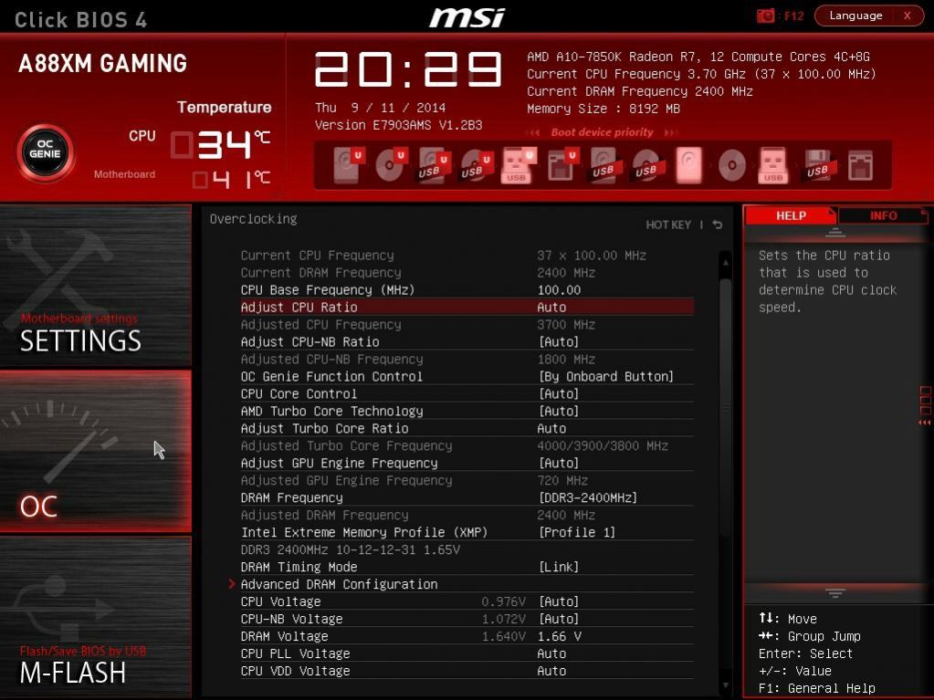

Edit: Also Update ist drauf jetzt geht es ans Testen was schonmal positiv ist bisher keine UEFI Bildfehler mehr, was mir noch direkt aufgefallen ist die Tatsache, dass das scrollen im UEFI wesentlich schneller geht was für mich eher nervig ist da ich manchmal an meiner Logitech K400 vom HTPC ne Zeile überspringen - zur Not halt Maus/Touchpad nehmen - Version ist vom 09.09 also sehr aktuell xD
Probiere jetzt erstmal XMP mal gucken Test läuft, seltsam war noch als ich wieder im Windows war musste er irgendwie Treiber installieren und dann nen Neustart machen (diese WIndows Meldung halt) aber musste nix neu installieren.

Mit Standard XMP Setting und Einstellung auf 2400 hatte ich nach ca. 10min nen Prime Fehler in Blend, ich teste übrigens mit 27.9 64bit falls das irgendwie relevant ist.

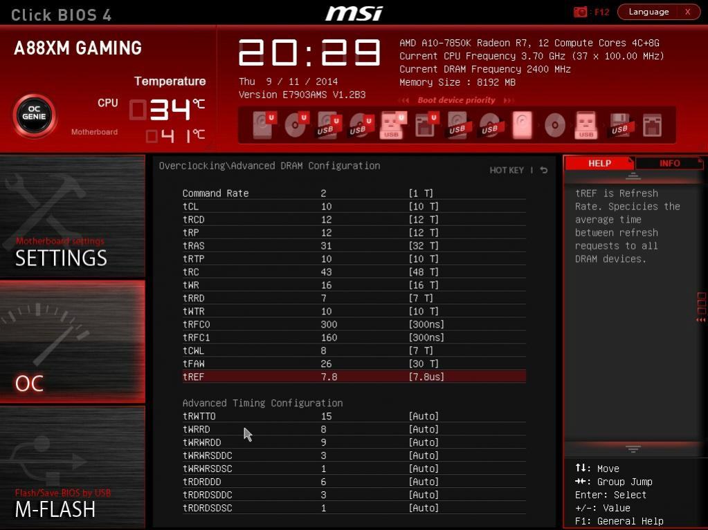

Aktuell getestete Timings aber 2T da 1T nicht booten will :o:wall:
