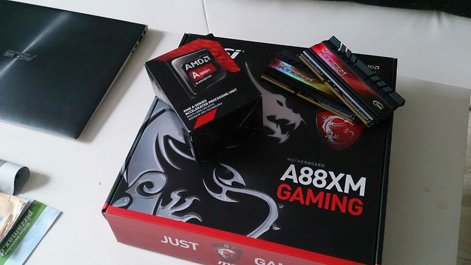

So teile sind da, fehlt nur noch Zeit um das ganze zusammen zu schustern und zu testen :(
hoffe ich komme heute Abend noch dazu :)

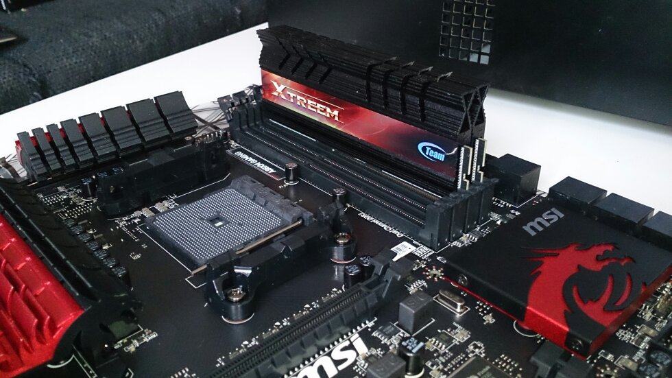

Es geht los!!
Gesendet von meinem Xperia Z

Geilo :bigok:
Sag mir mal wie sich das MSI macht - würde echt gern wissen ob die inzwischen am UEFI bissel was gedreht haben. :bigok:

Es geht los!!
Das sieht doch sehr gut aus. Viel Glück.

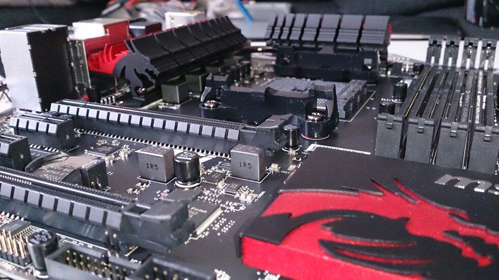

So neuste catalyst installiert gleich gehts ans testen
