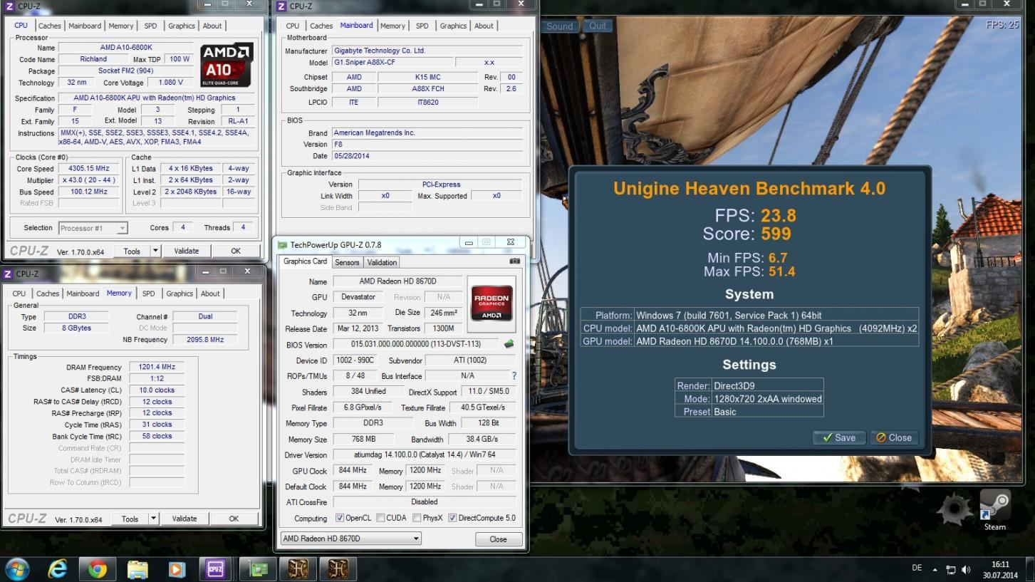

844 MHz | 599 Punkte | A10-6800k @ 4100 MHz | DDR-3 2400 10-12-12-31 | NB: 2095,8 MHz | Gigabyte G1 Sniper A88X-CF | F8 | speed LOGGED in | Test.jpg
also finde die Punktzahl von 700+ garnicht mal so kacke
