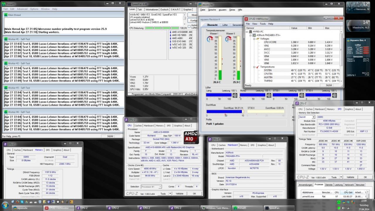

4700 MHz | 1.4375V (UEFI) | A10-6800K | NB: 2400 MHz | DDR3-2400 | Asrock FM2A88X-ITX+ | aktuell | 1h Prime95 | Wasser: Custom | flak | NB VID: 1,2V | Ram 1,65V
Ist eingetragen und sieht sehr praxistauglich aus. Hast du die Performance mit diesem NB-Takt gegen 2000/2200 getestet?
Edit: Durch die Verkleinerung sind deine Screens leider nicht gut lesbar, falls dir langweilig ist könntest du den auch noch mal in Originalgröße hochladen (z.B. bei abload)? :wink:
