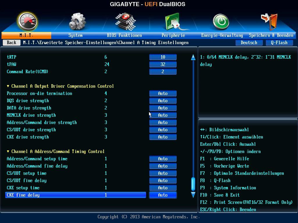

Allerdings habe ich im Bios etwas weiter runter gescrollt und es gibt noch mehr Einstellungen zum Ram^^, siehe Screenshot.
Kann ich da noch etwas einstellen um den Ram mit 2400 zum laufen zu bringen?

Natürlich macht es Sinn, die vnb zu erhöhen, die Northbridge sitzt hier halt in der CPU und nicht auf dem Board, so war das gemeint :-)
Hat das Board 4 Speicherbänke?
Wenn ja, einfach mal andere testen, hilft manchmal auch.
Edit: Windows will nicht, auch nicht mit den entschärften Timings.
