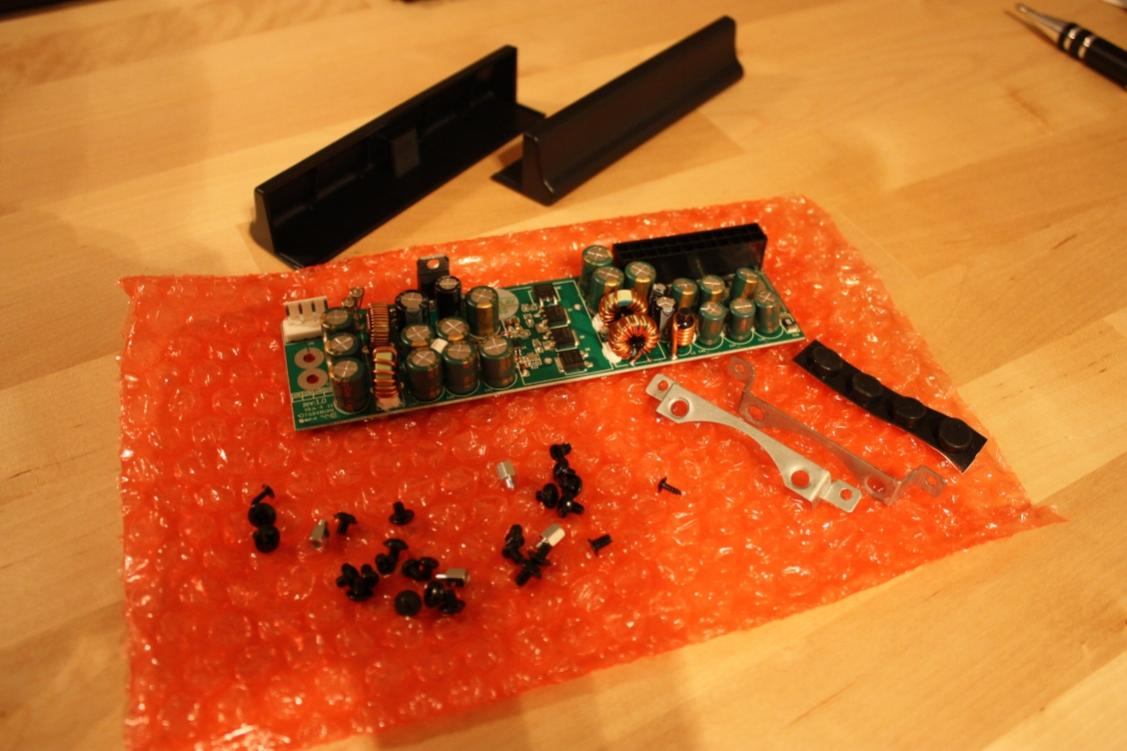

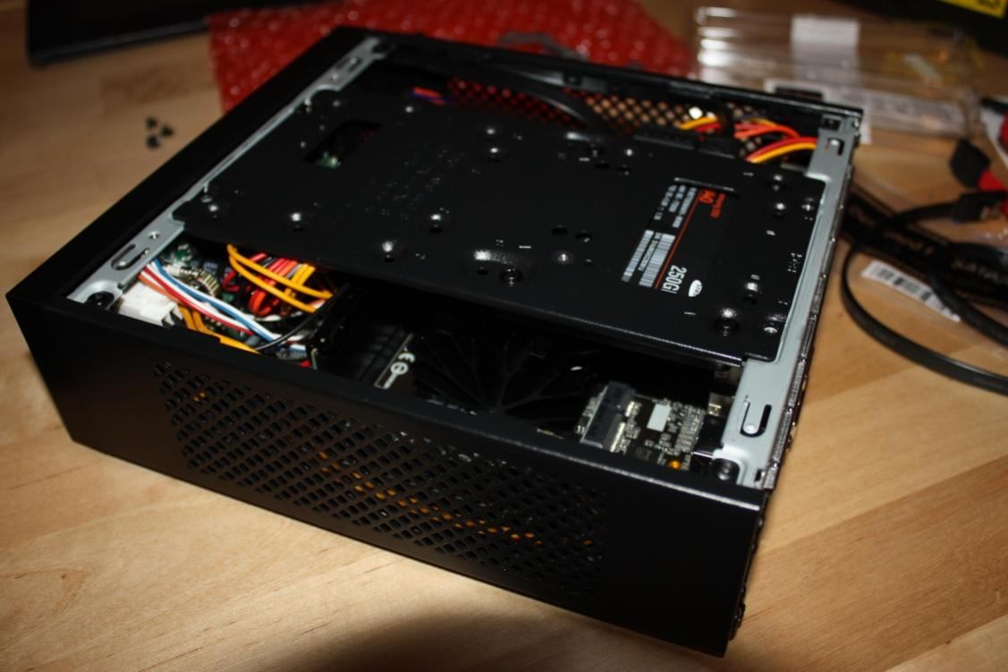

Hallo!

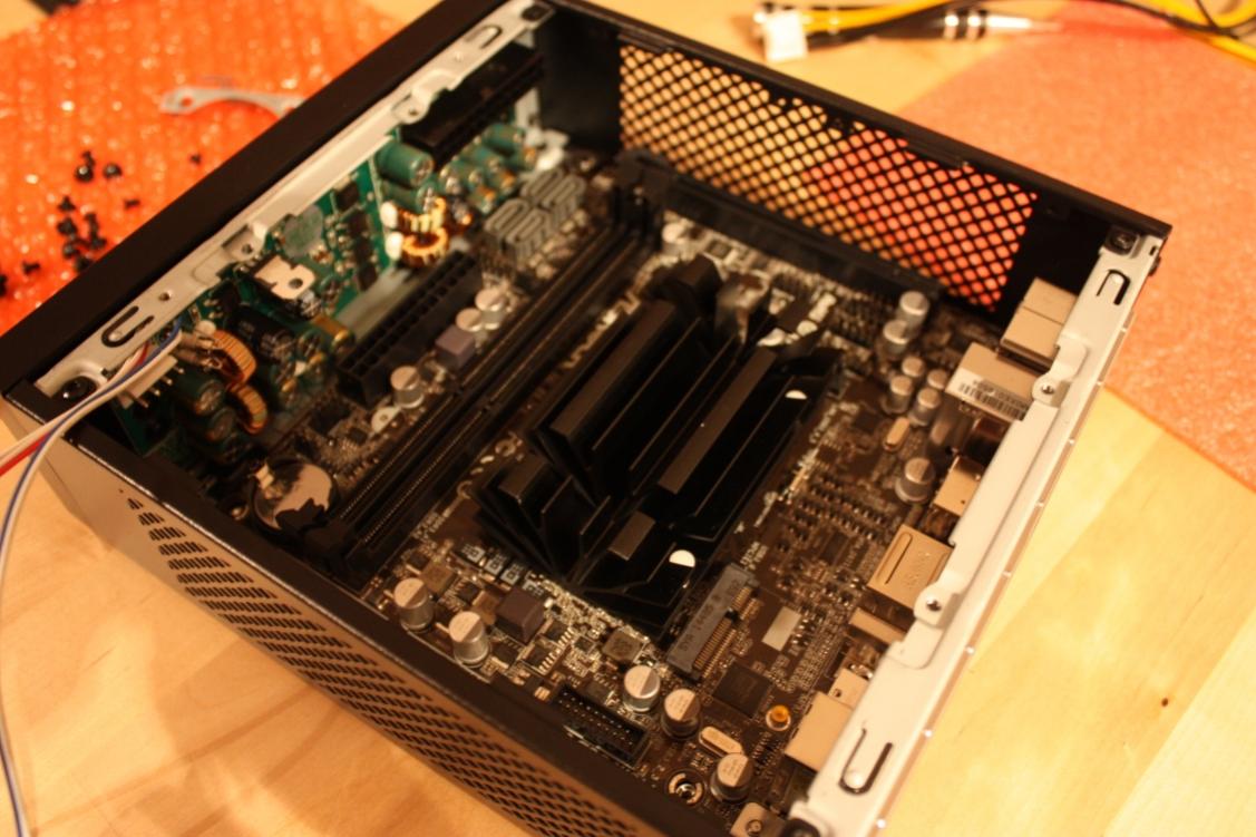

Für kleinere Schreib- und Studienarbeiten wollte ich mir einen kleinen, lüfterlosen Rechner anschaffen. Bei der Recherche konnte ich immer wieder auf dieses Forum und speziell diesen Faden zurückgreifen; als kleines Dankeschön ein paar Infos und Bilder vom fertigen System.
Teileliste:
ASRock QC5000-ITX/PH inkl. AMD A4-5000

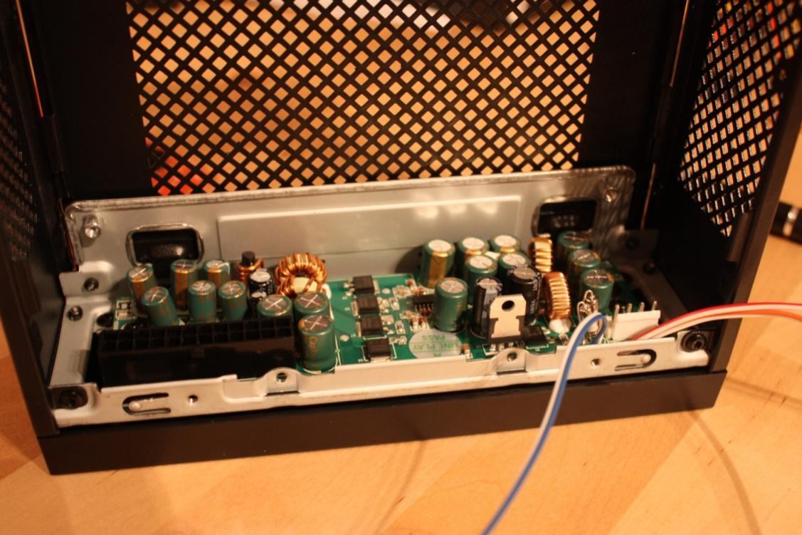

Chieftec IX-03B-90W (schwarz), mit Wandlerplatine und Steckernetzteil 12V, 90W
HyperX DIMM 4 GB DDR3-1600
Dazu eine ältere Samsung SSD

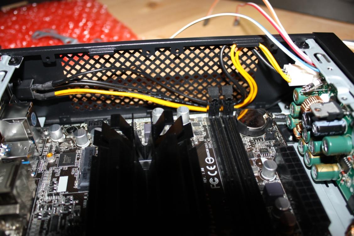

Inzwischen habe ich auch noch Chieftec MK-35DV Gehäuseerweiterung angeschafft - problemloser Anbau.
Gesamtpreis ohne SSD lag bei etwa 190 Euro.

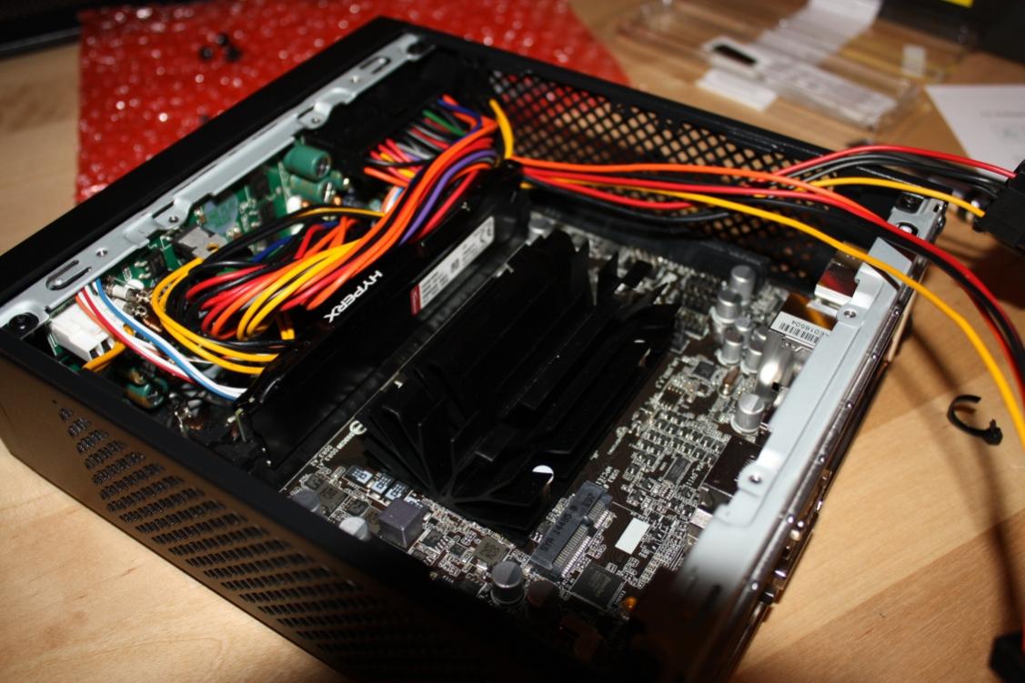

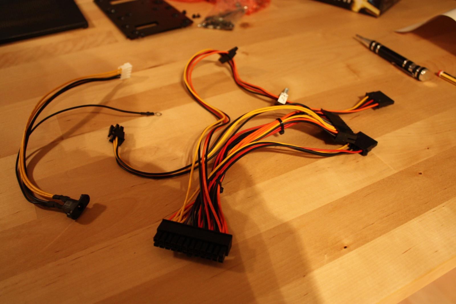

Der Zusammenbau war kein großes Problem, man muss allerdings die Kabel geschickt verlegen. Der Platz ist schon sehr begrenzt.
Die Qualität ist ganz wertig, voll in Ordnung.
Beim Betrieb ist es wichtig, den PC hochkant zu stellen, da sich ansonsten die Hitze staut.
Im normalen Betrieb wird das Gehäuse dann etwa handwarm.
Falls erwünscht, kann ich morgen noch mit Prime einen Test veranstalten.
Stecker und Wandlerplatine
Einbau und Kabelverlegung
