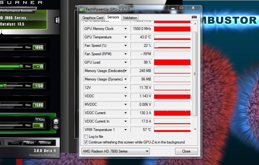

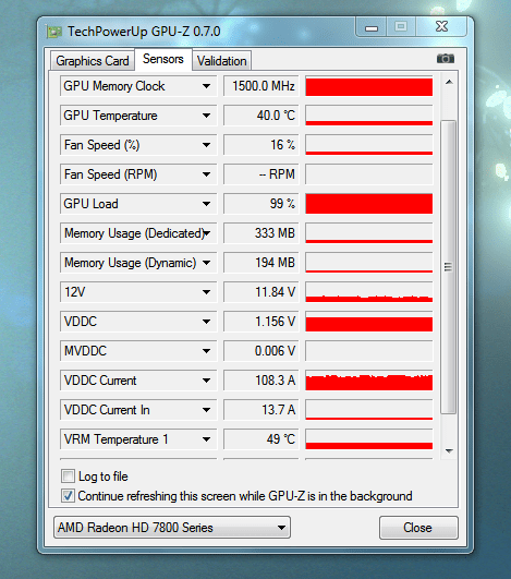

die bilder sind nun leider aber nichtssagend...1 mal fanspeed 100% und nicht vollast und 1 mal 41% mit noch weniger auslastung?
hab bei mir selber immernoch keine ahnung über ne gescheite einfache möglichkeit die vrms zu kühlen-wlp hab ich unter denen durch hegrease ersetzt-temp endet bei furmark nach 10-12 min bei 93° C...(standardtakt).
glaub ich bestell mir noch 2 einfache 40mm lüfter zum drankleben :xD
und schau dir mal VDDC bei 39A wirds auch nicht so warm, beim 2 sind es 111A:o
Wenn du mal genauer hinschaust, siehst du das die Last usw. immer wieder gedrosselt wird. Ich nehm mal an wegen den hohen Temps.
Kombustor läuft nunmal immer mit fast 100%.
Der Extreme Verbrauchsunterschied finde ich auch hart, fakt ist aber auch das die Spannungen hierbei auch extrem schwanken wie mal auf dem Bild sieht.
Die über 100A sind Peak und keine dauerwerte während im oberen Bild, hier sind die Spannungen ja stabil, die A einen gleichmäßigen Wert darstellen.
Auch ist klar das hitze sicht nicht Positiv auf den Stromverbrauch äußert sonder diesen noch weiter in die Höhe treibt. Physik eben.
Beides ist mit den gleichen Einstellungen im Kombuster und BurnIn Test gelaufen!
Zum Fanspeed, der wird bei automatischer Regelung falsch ausgelesen, wie du oben siehst geht die U/min nur bis ca. 2100. Der läuft bei der Temp, auf Auto, auch mit 100%
Irgendwas muss da bei deiner Karte nicht ganz normal sein, hast du Goldstaub als Paste genommen:) 39A bei 1,230V können nicht stimmen, oder die Karte Taktet auf 500Mhz und Powertune steht auf -20 mach mal einen Screen wo man den Takt und VDDC sieht.

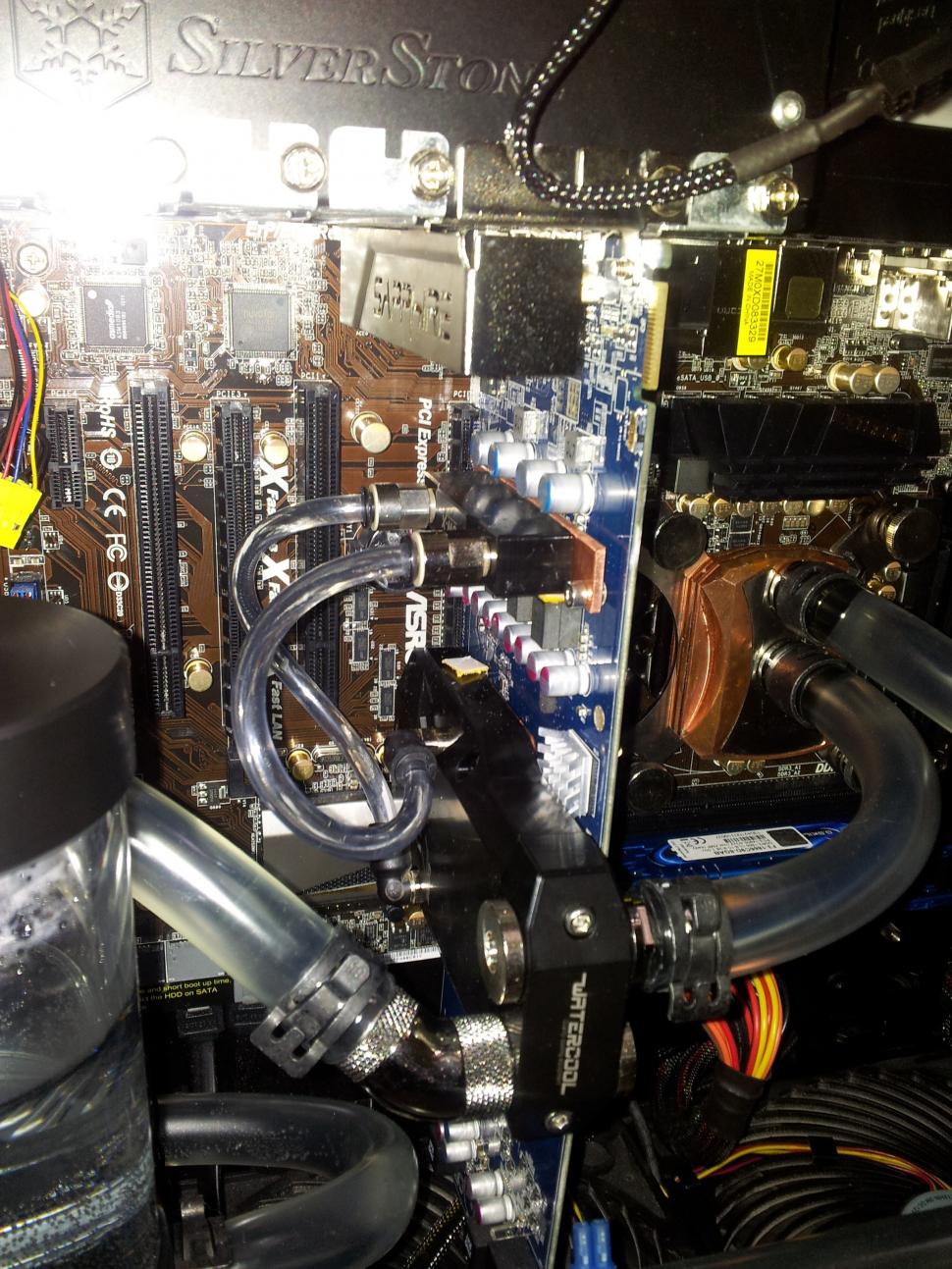

so nun mit Waku 15 min 3DMark11 (Grafikt.1 Schleife) 1150MHz
auch auf den VRM?
Und mach das bitte auch mal mit dem Kombustor.

auch auf den VRM?
VRM auch mit Wasser
so 15 min Kombustor musste aber PL+19 nehmen,ansonsten Taktet er runder.
Wie habt ihr das mit Wärmeleitpaste gemacht, hatte ich auch versucht, nur der Rechner starte nicht, weil Kurzschluss an der Grafikk. war.Musste wieder das dicke Wärmeleitpad nehmen.

VRM auch mit Wasser
hab relativ dick hegrease aufgetragen und kaum plattgedrückt^^
