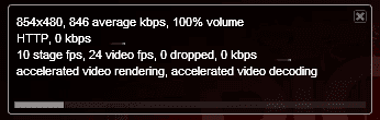

Wenn du einen Rechtsklick auf das Youtube-Video machst, kann du über "Videoinformationen anzeigen" anschauen, ob die Wiedergabe hardwarebeschleunigt wird.
Da müsste stehen "accelerated video rendering, accelerated video decoding".
Wenn da nichts steht, oder du kannst diese Option gar nicht aufrufen, ist das Plugin bei dir nicht richtig installiert.
@micronicus: Vielen Dank für Antwort und die Mühe.
bei mir steht dort "software video rendering, accelerated video decoding".
So wie es aussieht ist Beschleunigung aus, wäre noch gut zu wissen, wie man es aktiviert :)

Hab jetzt mit Firefox und Graesemonkey getestet und es steht "accelerated video rendering, accelerated video decoding". Youtube HD rückelt aber trotzdem.
