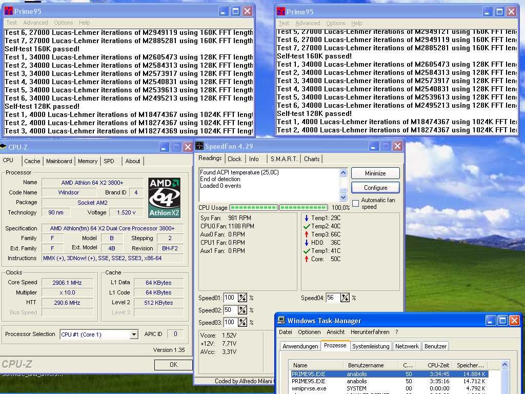

Fairy Ultra schrieb:
nicht schlecht, wieviel ist primestable drin?
das max. habe ich noch nicht raus..
wird auch sehr heiß ab 1,55v, mach ich aber demnächst...
brauche einen vmod für die rams, damit ich zumindest bis 2,5volt komme, will mehr ram-takt..

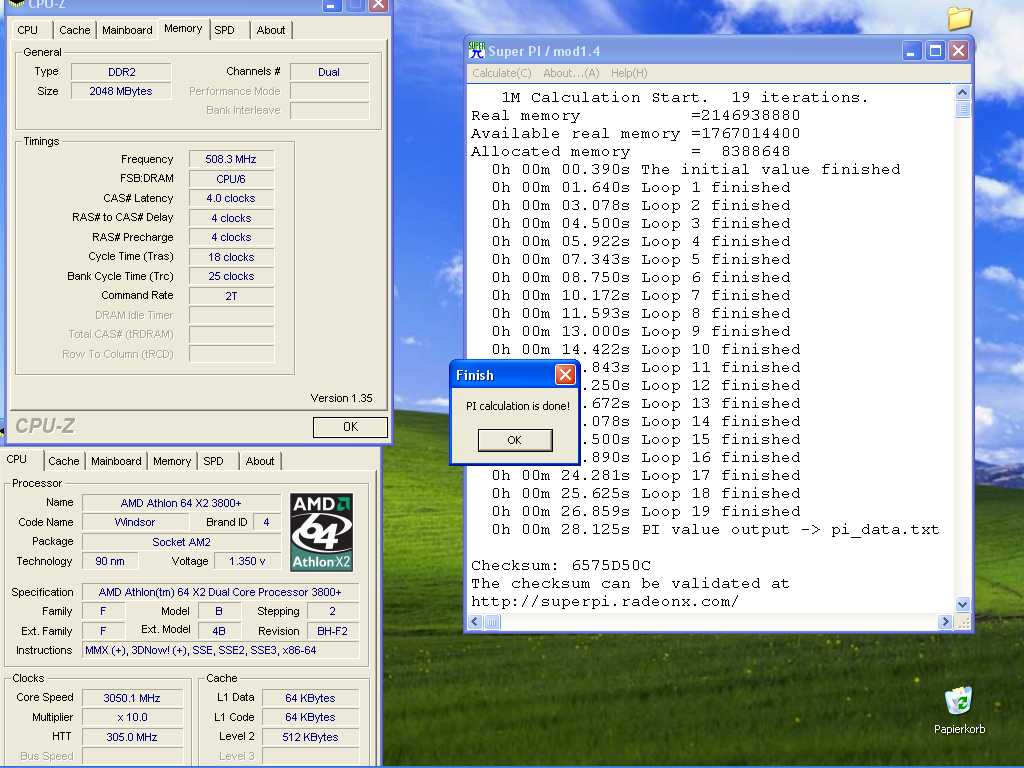

Ich find die Zeit aber ziemlich schlecht für soviel Mhz. Ich komme auf 28.125 Sekunden bei 2970Mhz. Da müsste doch mit 80Mhz Mehrtakt locker mehr gehen oder?
naja, kann noch an den ram-einstellungen liegen, feintuning halt, aber ich bin damit auch zufrieden...
wie läuft bei dir der ram, mit welchen timings bei 2970?
