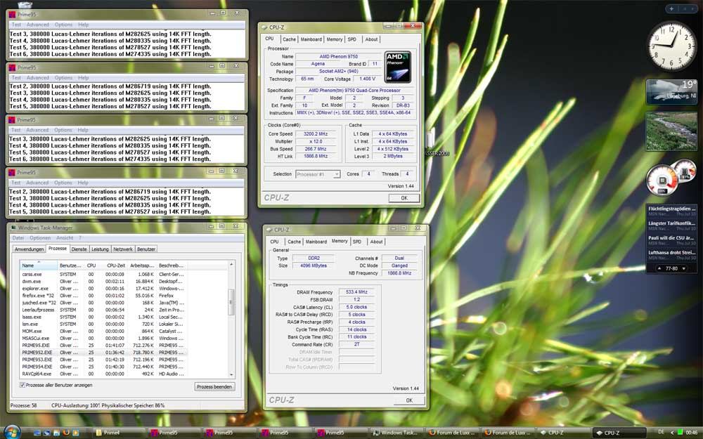

hehe und endlich wieder OT (on-topic :d): die rams laufen auch mit dem phenom wieder ihre 5-5-4-14 @ 1066
