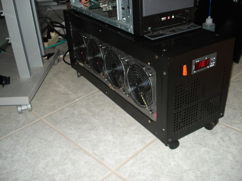

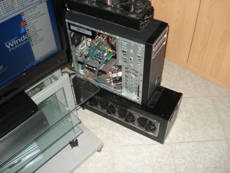

Den Chiller hab ich erst gerade fertig gestellt,sollte eigentlich einen stark übertakteten Quad kühlen,nun muss er aber für den kleinen Kuma herhalten.
Da es ein Dauerläufer ist musste ich etwas trixen.
Der Aufbau....Pumpe-Ram-CPU-Chipsatz-Tripel Radi + 3x Yate Loon @ 12v :d -AGB-Chiller und wieder zur Pumpe.
Da der Chiller zu viel Leistung hat,habe ich einfach den Radi mit im Kreislauf gelassen.Die Lüfter laufen dabei auf 12v und heizen das Wasser wieder auf damit das Wasser nicht zu kalt wird und somit Kondenswasser entsteht.Unter Last bleibt dabei die Wassertemp stabil bei ca 18,1 bis 18,3grad.Wenn ich mehr Kälteleistung brauche schalte ich einfach ein 120mm Lüfter auf dem Radi aus.

@isulk,der ist schön geworden;)
