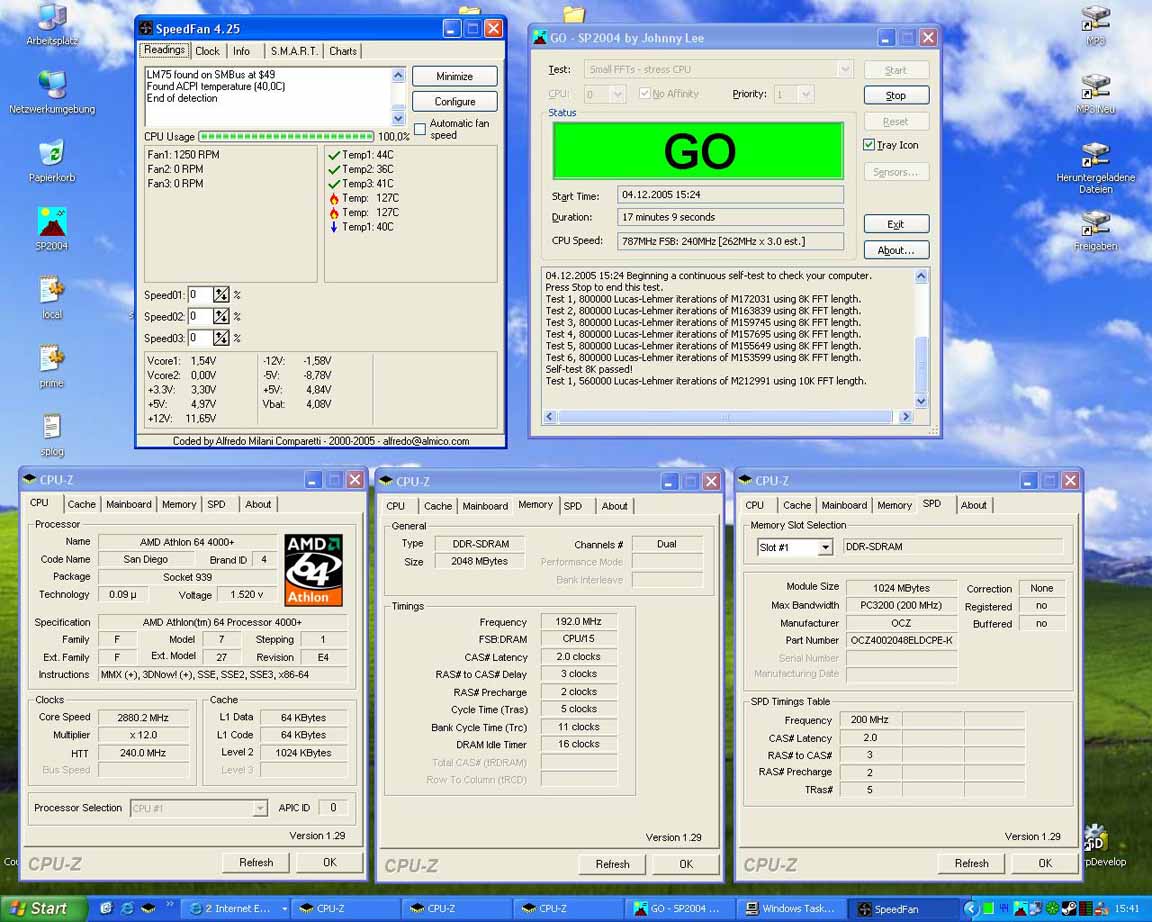

`ja stell die vcore mal hoch aber liefer ertsmal den screen ab :)
Hi
Hier die Sceens. Falls die laufzeit zu kurz is lass ichs auch durch die nach laufen ...
MFG
Viky
jaha.. da is die spannung aber schon erhöht, oder?
am besten natürlich länger laufen lassen. da 17minuten :d
prime ab5-6h sind recht aussagefähig...besser 24h
