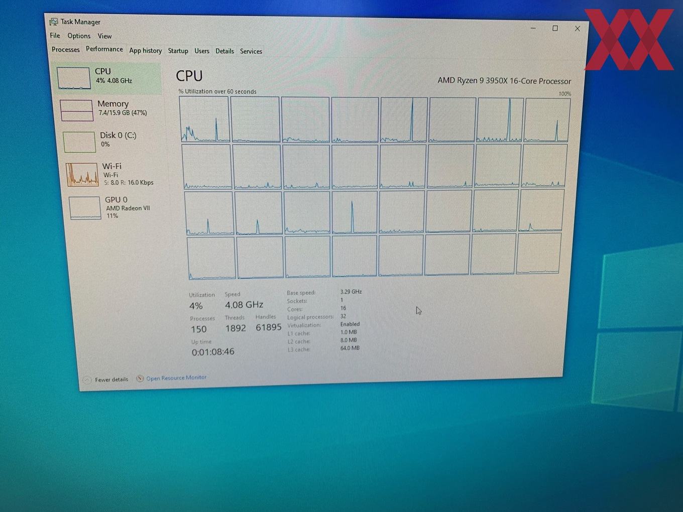

Jetzt auch noch mal bei uns als News: AMD Ryzen 9 3950X mit 16 Kernen bei 5,35 GHz - Hardwareluxx

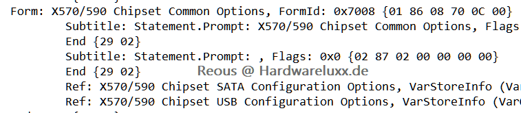

In den Bios Versionen von den X570 Gigabyte Boards taucht mehrmals etwas von einem X590 Chipsatz auf. Ist diesbezüglich etwas bekannt?

@Reous
Hast du das selber heraus gefunden oder gibt es eine Quelle dazu?
Habe ich beim durchschauen der Bios Version entdeckt.
ja hab ich irgendwo hier im Thread schon geschrieben - Grund dafür ist Platzmangel für das rechteckige AMD Befestigungsystem, das quadratische von Intel war leichter unterzubringen. Wobei viele Kühler ja ohnehin für beide Sockel das Montagematerial bereits mit dabei haben :d
