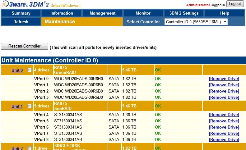

zZ bin ich irgendwie dran, zum ersten mal überhaupt, ein Raid5 zu erweitern an meinem 9650er. eins der Raids ist Raid5 aus 5stk Barracuda 7200.11 1.5TB ---> 5,45TiB
Samstag 3 Uhr morgens hab ich MIGRATING gestartet. um Mitternacht Sonntag auf Montag war Migrieren fertig und es lief automatisch Initialisieren an. da dachte ich: ok, wenn ich heute von der Arbeit nachhause komme, isses durch. als ich 20 Uhr zuhause war, war Initialisieren wohl durch gewesen und alle Units waren am VERIFYING, obwohl nach Scheduling kein Verify dran ist heute (ich habs gestern extra von Montag auf Dienstag umgestellt).
jetzt ist das Verifizieren auf 50% oder so und mein "SeaRAID", wie ichs nenne, hat immer noch 5.45TiB im Arbeitsplatz statt 6.82TiB (7.5TB). werd ich nach dem Verify endlich was von der 6. 1.5TB-Platte merken oder gibts noch mehr Überraschungen? :d oder hätte es schon nach dem Initialisieren "fertig" sein sollen?
Migration vergrößert nur die "Festplatte" nicht aber die Partition(en) und die sieht man schließlich im Arbeitsplatz. Wirf mal nen Blick in die Datenträgerverwaltung da sollte die neue Größe stehen.
habs mittlerweile selber gemerkt. als Verify fertig wurde vor paar Minuten, hab ich reingeguckt und siehe da, 1397GB nicht zugeordnet. naja, Grundkentnisse über PCs sind ja vorhanden, jedoch hab ich noch nie was "vergrössert" und drum hab ich halt nicht automatisch an sowas gedacht :d
schnell mal 5.2TB Daten evakuieren, 6TB Partition löschen, 7.5TB formatieren und Daten wieder zurückschaufeln :)
Vista und 7 können Partitionen doch auch nachträglich vergrößern.
