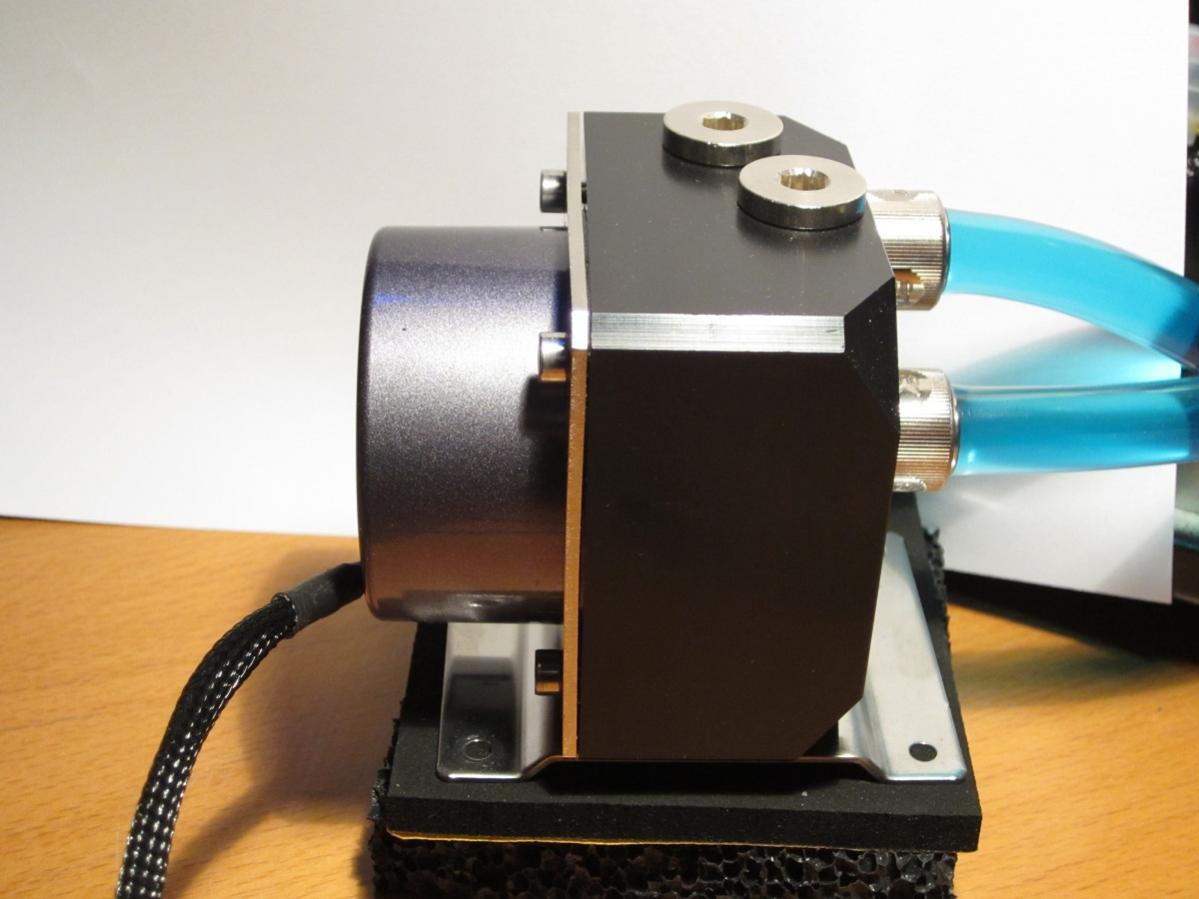

Die zweite Sache betrifft die Qualität des Molexsteckers. Hier ist einer der beiden Pins sehr locker. Ich hatte sogar einen Hitzealarm, weil der Pin sich nach hinten rausgedrückt hatte und somit die Pumpe keinen Strom bekam. Was man ja nicht hört, weil sie so leise arbeitet. Nun gut: Gefahr erkannt, Gefahr gebannt. Einfach den lockeren Pin mit einem kleinen Schraubenzieher fest in den Molexstecker drücken und er sitzt wieder. Liebe Alphacoolaner, sowas muss nicht sein, oder?
Hast du vielleicht die Möglichkeit auszutesten, ob du die Pumpe über die Spannung stufenlos steuern kannst ?
Molex ist für mich eine der schlimmsten Altlasten im PC und immer wieder ein großes Ärgernis.
Werd das mal weiter geben zwecks der Pins am Stecker.

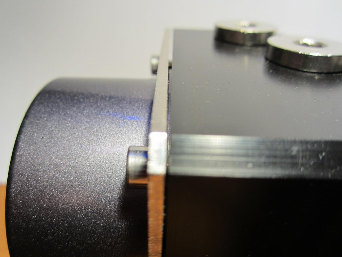

Haste die Pumpe denn sauber über Kreuz und gleichmäßig verschraubt? Sieht nach einlastiger Anzugsweise aus...
