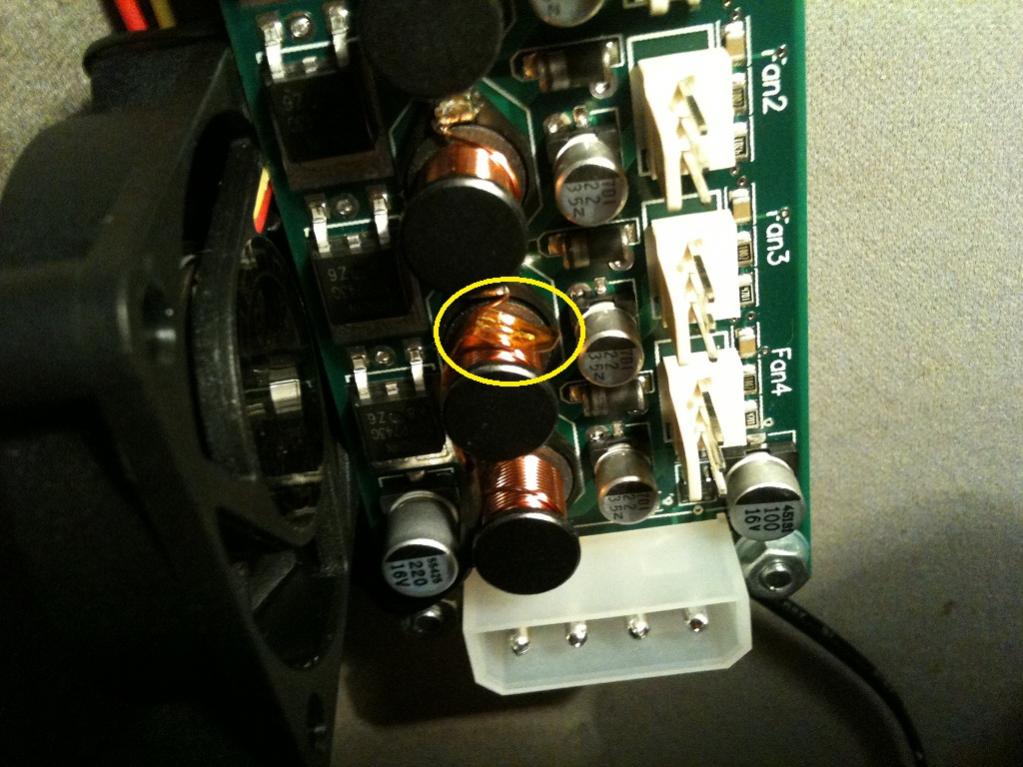

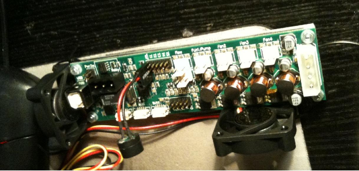

2x 40mm Lüfter befestigt mit Kabelbinder, einer hätte gereicht aber mir ist aufgefallen das die Spulen manchmal extrem hochglühen... Der Gelbe Kreis auf dem bild zeigt die Position des Sensors an einer Spule
