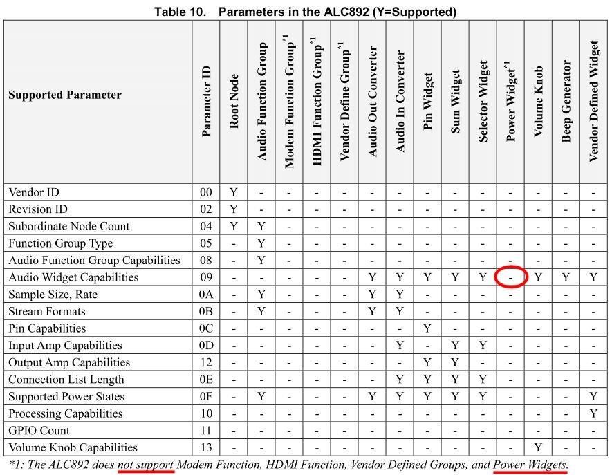

Realtek hat die Power States netterweise dokumentiert (ALC889/ALC892):
  • D0 - All Power On. Individual DACs and ADCs can be powered up or down as required
  • D1 - All Converters (DACs and ADCs) are Powered Down. State maintained, analog reference stays up
  • D2 - Power is still supplied. All amplifiers and Converters (DACs and ADCs) are powered down. Codec stops PLL. State maintained. Jack-detection/GPI work.
  • D3 (Hot) - Power is still supplied. All amplifiers and Converters (DACs and ADCs) are powered down. Codec stops PLL. State maintained. Jack-detection/GPI work.
  • D3 (Cold) - Power still supplied. All amplifiers and Converters (DACs and ADCs) are powered down. Codec stops PLL. State maintained. Jack-detection/GPI work when internal OSC powers up.
Wie man sieht, ist der Unterschied zwischen Hot/Cold nicht sehr groß. Fragt sich nur, was mit OSC gemeint ist - Open Sound Control? Da mein Board einen ALC892 hat, wollte ich den Stromspartrick auch ausprobieren. Leider mußte ich feststellen, daß der Chip das nicht kann :( Die folgende Tabelle zeigt den einzigen, aber entscheidenden Unterschied zum ALC889:
Na ja, in meinem Notebook steckt ein Conexant 20561. Mal gucken, ob sich da was tut...
Ich bin mir relativ sicher, dass der Stromsparmodus auch mit min. zwei ALC892-Boards bei mir funktioniert hat, iirc waren es da ~0,5-0,8W Ersparnis. Bei Boards mit ALC888/887 waren es sogar nur 0,2-0,4W Ersparnis.
Möglicherweise ist das was der Realtek-Treiber macht sogar schon D3 (Cold), und der Windows-Treiber schaltet evtl. den Chip ganz ab (also kein Power State mehr im eigentlichen Sinne), daher auch nochmal 0,2W Unterschied. Unter Linux kann man auch die Stromsparfunktion des Soundchips nutzen oder den Controller abschalten.

Dann wärs wirklich mal interessant wie es mit dem Microsoft-Treiber bei dir aussieht (Registry-Eintrag muss beim Treiberwechsel aber wiederholt werden).
Bei Windows 7 muss man den Realtek Soundchip unter 'Systemgeräte' im Gerätemanager deaktivieren. Da sind dann idR zwei Einträge 'High Definition Audio-Controller', einer von beiden ist der Realtek, der andere der HDMI Audio-Controller. Wenn man versucht den Realtek Chip unter 'Audio-, Video- und Gamecontroller' zu deaktivieren, bleibt das bei Win 7 meistens wirkungslos.

Ja klar das funktioniert, ich habe immer am Klinke-Ausgang die Kopfhörer angeschlossen. Ist der ALC898 nicht ein ziemlich neuer Soundchip? Würde mich mal interessieren, wie der sich verhält und wieviel der spart :)
Ist der Nachfolger des ALC889, also das neue Top-Modell, wenn ich nicht völlig banane bin ^^
Teste ich dir alles, wenn nächste Woche die Sachen hier sind. Meine Samsung sind wohl auch schon beim Zoll gelandet, wie es scheint :fresse:
interessante sache mit dem soundchip.
da muss ich ja auch mal sehen was da noch möglich wäre.
Mit dem MS-Treiber geht's! Außerdem kann man mit diesem auch die Crossoverfrequenz einstellen. Das habe ich beim Realtek schmerzlich vermißt. Deshalb auch der Workaround mit ffdshow.
Wieder was gelernt. Wenn ich es da deaktiviere, sinkt auch der Verbrauch.

Hast du zufällig einen ALC892? Wie jetzt Zitterbacke auch nochmal bestätigt hat, müsstest du in diesem Fall den Realtek Sound-Treiber warscheinlich deinstallieren und den Mircosoft Sound-Treiber nutzen, damit der Soundchip dynamisch abgeschaltet werden kann.
@Zitterbacke
Danke dir nochmal, jetzt wissen wir dass es zumindest mit dem MS-Treiber beim ALC892 funktioniert. Ich habe fast schon an mir gezweifelt, ob ich es nicht falsch in Erinnerung hatte :) Hast du eigentlich Brummen oder andere Störgeräusche?
