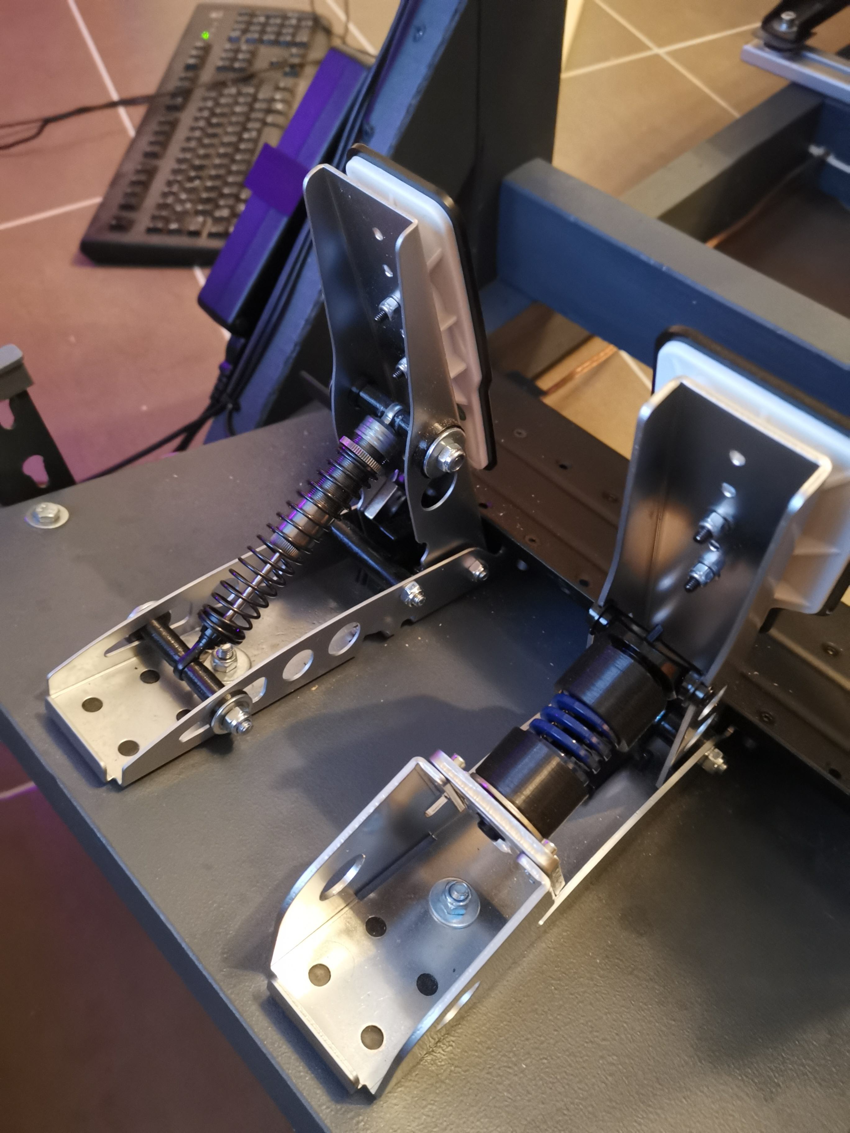

Ist egal ob 20% oder 100% irgendwie entsteht bei mir kein "aha" Effekt.
Aber die Federn die ich finde sind alle linear und nicht progressiv.
Gibt es auch progressive Federn?!?
Das progressive kommt ja durch die loadcell. Probier's mal aus, ist ja kein großer Invest.
Ich glaube eigentlich will ich die Gummidinger (Elastomere?) los werden.
Die geben mir glaube ich diese "matschige" Gefühl.
Ist ja dann auch weg 😉

Sind die beiden schwarzen Blöcke einfach festes Material?
Dachte das sind auch Elastomere...
Haste nochmal nen Link für das Set?
Das sind 3d Druck Teile aus festen Pla. Sind als Führung und Schutz der Feder.

Naja eine Feder ist nie Linear. du drückst 5mm zusammen und hast kaum Kraftaufwand aber dann drückste weiter 5mm zusammen und die Kraft explodiert.
Mit Stahlfeder fühlt sich die Loadcell schon sehr geil an
P.s. habe nun die Blaue Feder die @Sash1983 nutzt bekommen.
Ist auf jeden nicht weich.
Aber gut wenn die 86Kg benötigt dann ist das ja schon fast max kraft der Loadcell.
Werde das mal später wenn ich zu komme testen
Edit: Die Autokorrektur macht mich teilweise wahnsinnig 😅 Ich tippe immer zu schnell :motz::wut:
EDIT2: von 3Drap kann ich nur abraten weil es einfach zu teuer ist. Lieber selber umbauen weil das ist mit Feder echt geiler. Habe mir schone 3Drap Elasto gedruckt und dass gefühl war nicht geil. Eine Feder ist einfach besser

Gerade das soll die Feder ja sein, linear.
Oder meinst du vielleicht das Elastomer?

Na klar.. Du hast natürlich recht ein Stahlfeder hat eine Lineare Kraftzunahme.
Wenn man es Progressiv haben will ist das aber kein Problem.
man muss meine Hülsen so abstimmen von der Länge das wenn die Hülsen sich berühren, das man dann als beispiel 80% der Kraft erreicht hat und das Pedal dann quasi keinen weg mehr macht sondern man alles nur noch in Kraft investiert.
So hat man auch einen Idikator weil man beim Kontakt der Hülsen sofort weiß das man bei 80% Bremskraft angekommen ist.
Möglich ist das alles ohne Probleme
EDIT: bei meiner Abstimmung wie ich es Aktuell habe, Ist es so das man bei kontakt der Hülsen 95% der Bremskraft erreicht hat wenn man die von mit empfohlen Feder gekauft hat.
Kann man na klar aber alles ändern wie man es haben will

Also die Feder von @Sash1983 kann man bedenkenlos kaufen.
Diese ist rein vom Gefühl nicht schlechter.
Gut das eine ist ne top neue und das andere eine die schon paar monate im einsatz ist. Aber grundsätzlich würde ich sagen für 8€ absolut ok.
Werde mal schauen ob ich hier noch was optimieren kann um das noch besser zu machen.

Ich habe meine CSL Pedale mit den Elastos einfach als viel zu hart empfunden und habe dann ne Feder eingebaut wo ich dann eine Feder drin hatte und dazu zwei Elastos aber das gefiel mir auch nicht so auch wenn es viel besser war. Die feder ist dann aber auch nach einiger Zeit gebrochen weshalb ich dann auf einer Feder umgestiegen bin dich ich durch eine Federhülse geschützt habe so das die Windungen nicht 100% beaufschlagt werden können. Mit meiner Hülse wird die Feder nur mit 44% Belastung benutzt werden weshalb sie eigentlich ewigkeiten halten sollte

@Maverick na klar wenn man was ändert muss man alles neu erlernen kommt mit Sicherheit erstmal gar nicht klar. Ich konnte mich aber mit meiner CSL LC null anfreunden weil man gefühlt 5mm Pedalweg hatte und schon bei max kraft war und jetzt sind es ca.25-30mm . Hat ja nen Grund warum es da so viele Mods ala 3Drap gibt.
EDIT: Ich habe mir nur gedacht das ich das Frei anbiete weil es sicherlich vielen so geht und wenn jemand nen Drucker hat dann druckt er sich das schnell und Kauft wie jetzt @Sash1983 gezeigt hat nen Feder für 8,50 und hat im endeffekt ne top Bremse für 10€ gemoddet anstatt da 30€ + an 3Drap oder irgendwelcher Ebay abzocker zu zahlen
