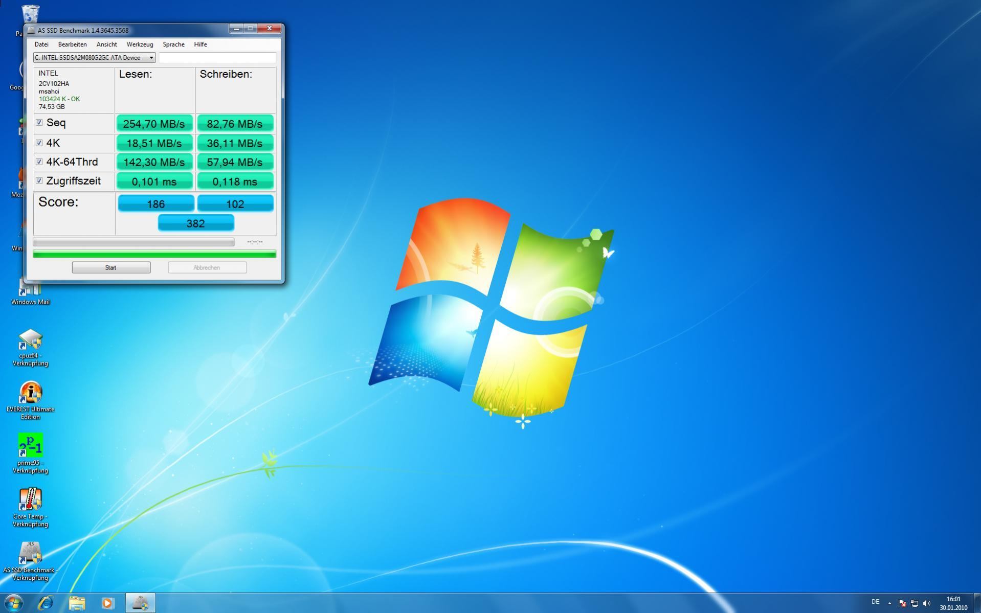

ich habe die selbe Platte wie im Post über mir aber meine Werte (die Platte ist grad 2,5 Wochen alt) sind total mies (siehe Bild).
Ich habe aber keine Ahnung woran es liegt; verwende die Win7 (64bit) OS Treiber; Bios läuft auf Ahci; System Info siehe Systeminfo Button ^^
wäre wirklich sehr dankbar wenn mir jemand einen Lösungsweg vorschlagen könnte.
mfg

was ich noch mal testen würde, den Trim manuel auslösen, und auch im Bios C1 und Eist deaktivieren und dann nochmal testen.
Wie voll ist die Platte denn ?
ist zu ca 3/4 voll (11GB sind noch Frei).
C1 und Eist bereis deaktiviert (CPU auf 3,6GHz oced).
Trim hb ich auch über die Intel Toolbox ausgelöst (ist doch SSD Optimizer in der Toolbox oder?).

Darf ich fragen welchen Treiber du benutzt?

Wie finde ich noch gleich raus, welcher Treiber von der Intel genutzt wird?
Unter den Treiber Details im Gerätemanager steht:
Microsoft, date: 21.06.2006
Version: 6.1.7600.16385
Ich habe den Chipsatztreiber von Intel Installiert, da ansonsten Plug&Play mit externen Platten nicht funktionierte.
Danach habe ich den Treiber für die Intel "Deinstalliert" und den Rechner neu gestartet. Der oben genannte Treiber wurde dann wieder automatisch instaliert.
gleiches Board, sollte also gleich aussehen ;)
Ist das hier korrekt?
Für 7-User
Man kann an der Eingabeaufforderung erkennen ob Win7 das Systemlaufwerk als SSD erkennt oder nicht
Code:
fsutil behavior query DisableDeleteNotify
(0: Trim an, 1: Trim aus)
Bei mir wird 0 zurück gegeben--- das wäre ja nicht so gut.
ansonsten sieht es aus wie bei dir.
Ahhh, 0 -> Trim wird gesendet.. klassischer Fall von "zu doof"
Denn is ja gut.

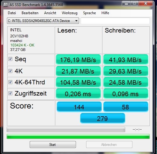

hier mal ein screen von meinem amd sys läuft über sata3 und ahci
windows 7 frisch installiert ohne sonstigen treiber
mehr wird wohl kaum gehn bei einem amd sys oder ?
