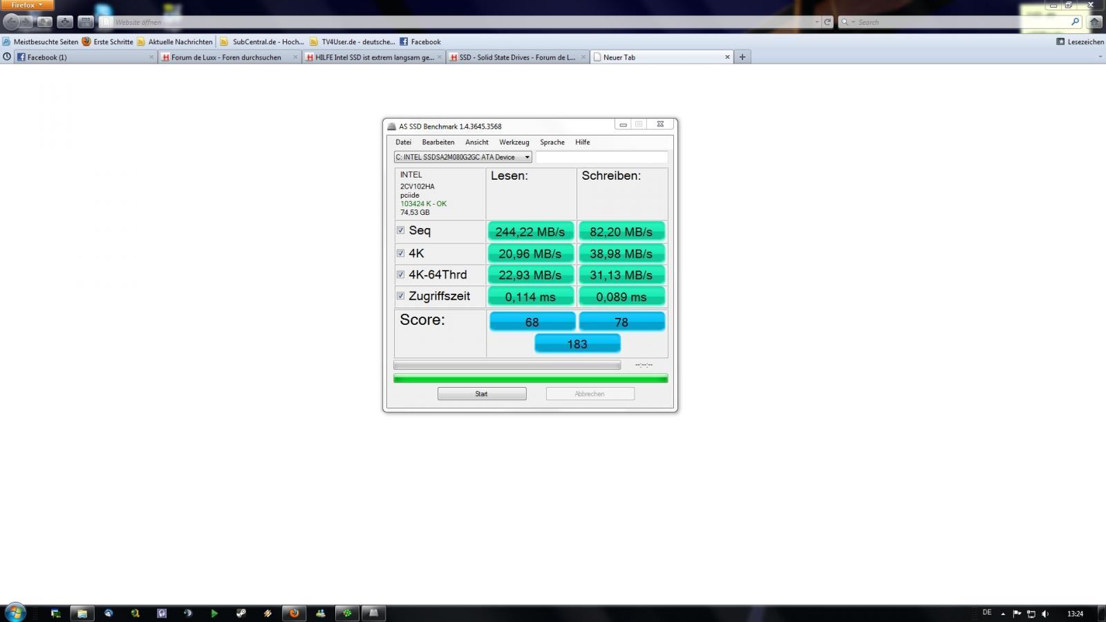

Hey, ich hab folgendes Problem, meine SSD ist irgendwie langsamer geworden. TRIMM ist auch aktiviert unter Win7. Hatte vielleicht jemand das gleiche Problem? Habe schon die Suchfunktion bemüht, aber nicht erfolgreich. MFG
Das sind doch super Werte.

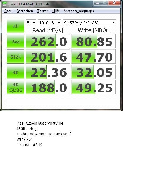

Hier mal meine Crystalmark Werte
Aber das Bild ist auch schon wieder 4 Monate her.

ich hab jetzt den fehler gefunden. Unter den Controller war IDE aktiviert bzw im Bios. Ich weiß nicht wieso, ich denke mal als ich einmal übertaktet habe, hat er sich zurück gesetzt. Jetzt habe ich wieder FASt die alten Werte als die Platte neu war :-)
Und weder mit dem einen, noch dem anderen Vorgang hatte Windows ein Problem? :confused:
