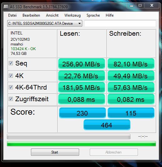

Das ist dieselbe, AS SSD zeigt's nicht korrekt an bzw. zeigt nur die ersten 4 Ziffern (die FW heisst korrekterweise 2CV102M3)
Und ja, sie gefällt:
Das bei 5.2TB HW und 1.5 Jahre in Benutzung *tätschel* :)
Kann mich auch nicht beschweren.Hatte vorher so um die 428....
