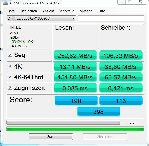

Hallo alle miteinander!
Habe gerade meine erste SSD in meinen neuen PC gebaut und win7 64Bit installiert.
Allerdings habe ich zusätzlich noch 2 HDDs im Raid 1 laufen...die SSD natürlich als sys platte. Nun meine Frage, es wird bei der SSD der iaStor Treiber angezeigt. Das ist doch ein Raid Treiber oder? Funktioniert denn dann jetzt dennoch Trim? oder macht es Sinn bzw. geht es überhaupt für die SSD nen ahci Treiber zu installieren? Habe ich durch den iaStor Nachteile? Komisch ist auch, dass direkt nach der win Installation noch der iaStorV bei der SSD stand. Nach Installation der ASUS MB CD steht halt nur noch der ohne V...Unterschied?
Zu guter Letzt hab ich natürlich noch kurz gebencht...und bin eigentlich zufrieden... nur 4k sowie Zugriffszeit beim Schreiben sieht bissl wenig aus, wenn ich meinen Screen mit dem aus Post 1 vergleiche...
oder mach ich mir grundlosSorgen?
Es bedankt sich, ein SSD Neuling...!
Gruß Arutha
Wenn mich nicht alles täuscht, kann der iaStor Trim trotz Raid, solang die zu trimmende SSD nicht Teil des Raids ist.
400 Pkt im Bench sind gut. Bei Misfallen evtl. mal C1E-States der CPU im BIOS abstellen.

ok, danke dann bin ich erst Mal beruhigt!
Habe testweise mal mal C-STATES deaktiviert und komme tatsächlich auf bessere 4k Werte...und die Punktzahl geht bis auf 420-430 hoch...! Aber die Frage ist, sind die paar Punkte/MB es Wert auf die Stromsparenden C-STATES bzw. C1E zu verzichten? Ich mein man sieht diese Unterschiede doch mehr im AS Bench, als dass man sie beim täglichen Arbeiten spürt oder?
@Dunkelvieh:
Danke für die Info, werde das mal beobachten, habe allerdings Samstag Win 7 nochmals komplett neu installiert und dann den neuen Intel Rapid Storage Treiber 10.irgendwas installiert. Offiziell sollte Trim funktionieren...na wir werden sehen!
Gruß,
Arutha
Die c states auszuschalten ist sinnlos. In der realität müssen die daten auch verarbeitet werden, weshalb die cpu dann nicht im ruhezustand ist.
