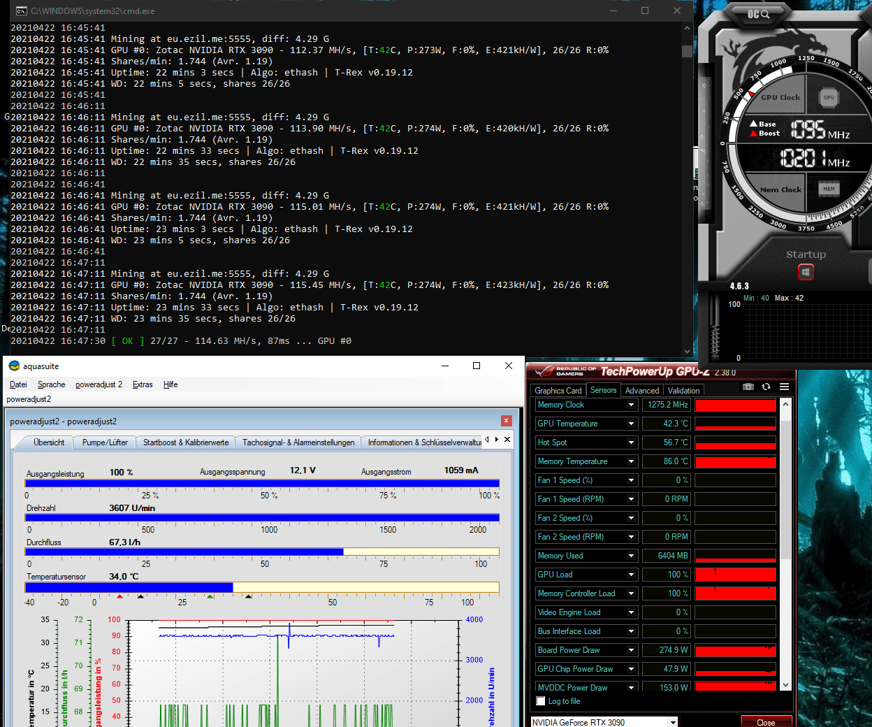

Hab auch ne 3090 mit Byksi Block. Da mein Rechner passiv ohne Luftstrom auskommen soll, ging es nicht ohne den rückseitigen Speicher mit Wasser zu kühlen. Hab von meiner 1080ti noch den EKWB Kühler hier. Hab die Erhöhungen im Kühler abgeschliffen, so dass der komplette Block eben ist. Die originale Byksi Backplate hab ich drauf gelassen. zwischen die Backplate und den 1080ti Wasserkühler habe ich 1mm Wärmeleitpad großflächig verbaut. Quasi Sandwich Wasserkühlung.
Bei 34° Wassertemp und Ethereum Mining mit Core -200 und Mem +700 komme ich auf 115mhash und Speichertemperatur von 86°.
Die Karte wird nicht fürs Mining benutzt, aber genauso wie man mit Prime stabilität testet, bin ich jetzt mit den Temperaturen zufrieden.
Vorher bei Doom Eternal oder Anno gerne schon mal über 100° Speichertemp. Mining ohne aktive Backplate ist nicht möglich. Geht direkt auf 110 und fängt an zu throtteln
Bin sehr überascht, wie heiß der Speicher wird. Hätte ich nicht gedacht
