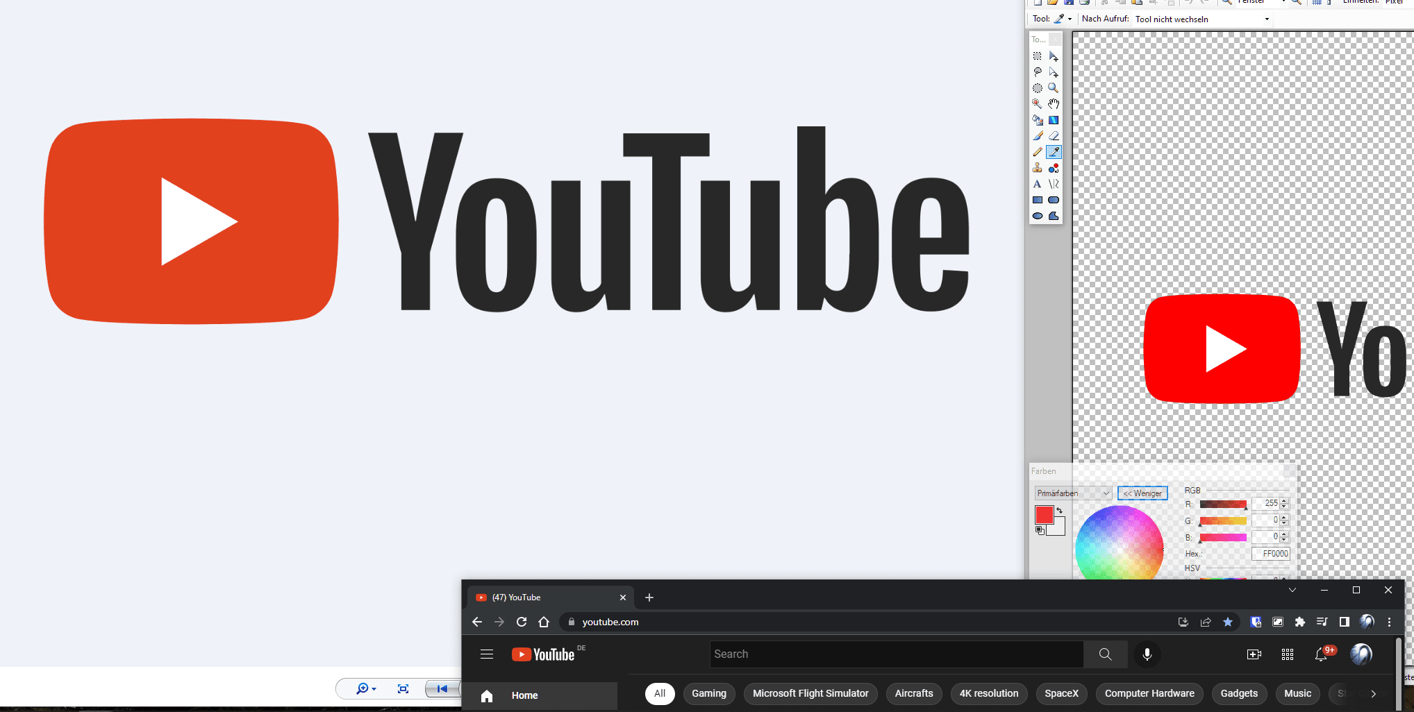

Hab meinen AW auch so eingestellt mit SDR in Windows momentan. Unten ein Screenshot, im Paint.NET ist das rot irgendwie röter. In der PNG oder in Chrome ist das YouTube Logo im sRGB color space nicht so intensiv; jetzt im Screenshot auf meinem Monitor sogar bräunlicher stich? Im DCI-P3 Color Space sehen Websites wieder normal aus, aber Zoomcalls oder auch mein Hintergrundbild wirken dann übersaturiert. Whats going on? Oder hab ich nur die falsche Erwartungshaltung an die Farben im Browser?
Hast du vielleicht irgendwelche Farbprofile installiert im System? Wenn ich mich recht erinnere, wird ein Profil installiert wenn man von Dell den "Monitortreiber" herunterlädt und installiert.
Nicht jede Software auf Windows geht gleich mit Profilen um, nur so kenne ich es dass verschiedene Programme den selben Inhalt mit falschen Farben darstellen. Ich würde unter Windows die Farbprofile so weit es geht vermeiden, außer du nutzt den Monitor für die Arbeit für ein bestimmtes Programm was das Farbmanagement richtig macht.
Ok, ich bin nicht verrückt. Chrome und manch andere Apps/Programme machen das Rot #FF0000 (wie im YT Logo) zu #E1411D. In Firefox ist es #FF0000 und sieht wie erwartet aus. Windows Fotoanzeige, Fotos und auch Photoshop CC macht es auch zu etwa #E1411D

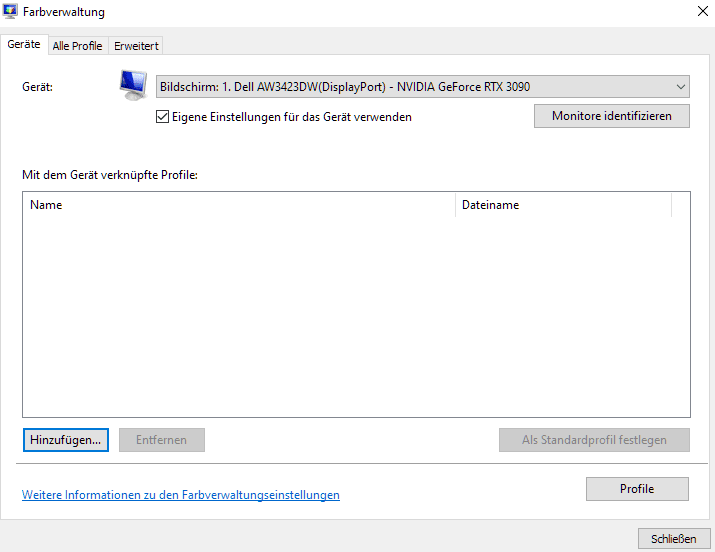

@hwpotato Ich hab den AW3423DW Treiber von der Dell Webseite runtergeladen und installiert. Wie soll ich das wieder Rückgängig machen?
Ok ich habe jetzt in der Farbverwaltung das installierte Profil für den AW Bildschirm entfernt/entverknüpft (was unten vorher in der Liste war) und PC einmal neugestartet. Jetzt ist alles wieder gut :d Meine Güte was soll das lol.
Ich muss Chrome auf sRGB stellen, damit es in SDR korrekt aussieht. Dadurch entfallen aber sämtliche HDR- und Inhalte mit Farbraum größer als sRGB (Beispiel). In HDR kann ich alles auf Standard lassen und es passt immer.
chrome://flags/#force-color-profile
edge://flags/#force-color-profile
Chrome, Edge und Firefox benutzen das in Windows hinterlegte Farbprofil, um Farben korrekt zu transformieren. Klappt aber nicht immer fehlerfrei.

@p21121970
Geh auf "Erweitert" und dann "Systemstandards ändern".
geht leider nicht.
Bei mir so sah das etwa wie am Anfang vom Video aus und ich habe das so hinbekommen: https://www.dropbox.com/s/2u2trupzl5xp3k0/AW-Farbprofil.mkv?dl=0
EDIT: Stimmt ich hatte im Reiter "Erweitert" rumgespielt und wusste nicht mehr ob ich wirklich was verändert hatte.

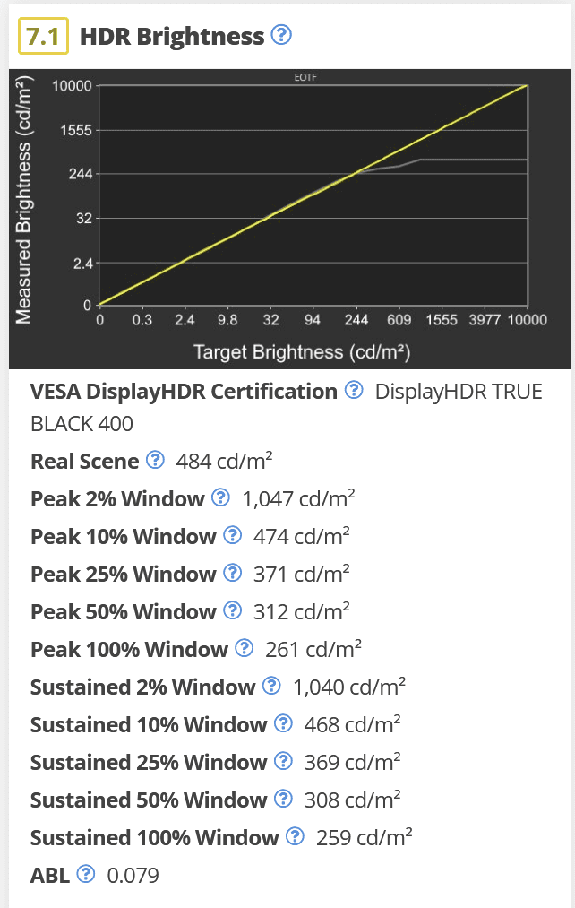

Fullscreen Brightness ist deutlich besser beim Alienware, spielt aber in der Praxis keine wichtige Rolle, weil du so gut wie nie eine voll flächige helle Darstellung hast (außer du magst dir einen einfarbiges Screen anschauen). Der Peak ist beim Alienware auch höher, aber ich glaube ab einem 10% Testpattern fällt die Helligkeit so stark ab, dass der 42er C2 wieder vorne ist. Genau deshalb sagte Vincent in seinem Review, dass es oft den Eindruck macht, als sei der 42er heller in HDR (kann dir die Stelle im Video gerne verlinken). Aber sobald du eine kleine Lampe anmachst die in der Zimmer Ecke steht, dann warst das dann mit OLED Schwarz beim Alienware.
Dann werden wohl keine JRPGs, bzw. Games mit Animelook gespielt. Ni No Kuni ist fast durchgängig hell und strahlend und hat auch HDR. Mag aber natürlich Zufall sein und die meisten spielen sowas nicht.
Mit Fullscreen Brightness ist in der Regel gemeint, dass alle Pixel im HDR Mode die Farbe Weiss darstellen, was in ca. 260 Nits beim Alienware resultiert da der ABL die Helligkeit verringert. Stellt man mit nur 2% der Pixel
Weiss da, dann schafft er 1000 Nits im HDR Mode. Hier eine Messung dazu:
Sobald die du unterschiedliche Farben darstellst, dann verringert sich die Brightness sogar noch weiter bei OLEDs.
