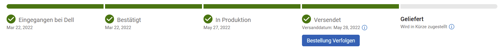

Naja, wenn @HansEgon1337 sein Austausch-Gerät am 10.06 kriegen soll, dann sind wir da wahrscheinlich auch mit bei.
Auch wenn es bei mir auf "in produktion" gesprungen ist, das Lieferdatum ist immer noch 05.07, aber darauf gebe ich nichts mehr.
Also letztens gab es ne ganze Welle von Monitoren die auf "In Produktion" gesprungen sind und ein paar Tage später versandt wurden.

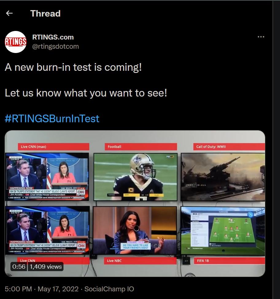

Die Starten ja bald eine neue Burn In / Burn Out Testreihe und testen dann auch QD OLED sowie Geräte mit Heatsink.

Die Beweise fehlen halt leider weiterhin ... momentan is das nur Theorie ... das wird erst RTINGs in ihrem neuen Burn In / Burn Out Test aufdecken ob dem wirklich so ist.
Wahrscheinlich isses aber die Beweise dazu fehlen halt noch.

und da müssen wir auf RTINGS warten die nun bald einen neuen Burn In Test starten der länger als 1 Jahr geht wo sie dann die neuen Geräte auf Burn in Testen
wie lange es also dauert bis Gerät A oder B ein Burn In / Burn Out aufweisen und ob ein Heatsink da hilft und ob QD OLED länger hällt als OLED

Genau das is ja der Punkt den ich angesprochen habe .. es gibt bisher keinen das is nur bisher Theorie ... RTINGS will das aber nun bei der neuen Burn In / Burn Out Test Reihe unter anderem testen
Die Wahrscheinlichkeit das ein Heatsink da hilft is hoch aber es ist momentan halt erstmal Theorie .. RTINGS macht daraus ein Praxis Test .. die Ergenisse des Tests werden wir aber erst
nach über 1 Jahr haben.

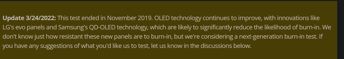

Hier findet man den Log vom alten Test der 2019 / 2020 geendet ist ... die TVs hatten über 10.000 Betriebstunden auf der Uhr ( Mein LG 48CX OLED hat nach 2 Jahren nun 3500 Betriebsstunden )
Mal ein Auszug : ( der letzte Burn In Test lief 102 Wochen der neue der nun ansteht wird auch mindestens 1 Jahr laufen )
"Week 90 (11/15/2019): The burn-in test was resumed on 10/17/2019. Photos have been retaken today after four more weeks. At week 90, the live NBC TV has started to show a similar shape in the center of the screen to the Max CNN TV at week 36 (Live NBC Week 90 vs Max CNN Week 36). A grid uniformity issue is also starting to appear in the FIFA TV, which may be burn-in from the player selection screen after almost 10,000 hours of game time. Test settings have also been clarified in this article."
