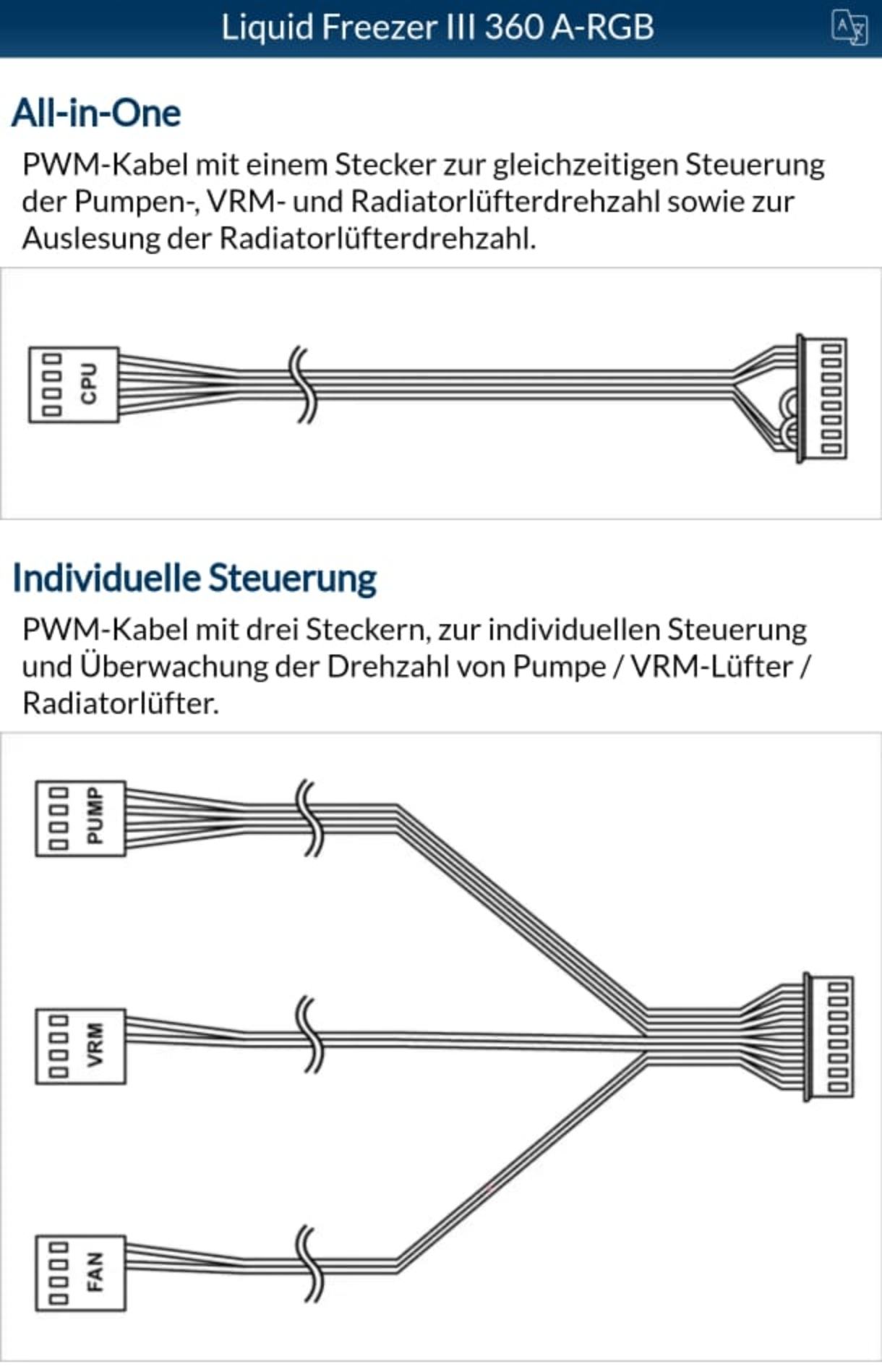

Hab jetzt ja meinen neuen Rechner und der läuft auch Top. Nur eine Sache wundert mich. Habe ja die LF3 drin und würde gerne die Lüfterkurve mit Fan Control einstellen. Allerdings findet er nur die LF3 und die GPU Lüfter die 4 Gehäuselüfter nicht. Weiß jemand zufällig woran das liegt?
Besten Dank und viele Grüße
Wie hast du die Lüfter angeschlossen?
Alle über einen Stecker oder die Lüfter einzeln?
Am Mainboard wenn ja welches?
Empfehle immer diesen kleinen ram Lüfter einzeln an zu schließen und die drei normalen an einen extra Anschluss
Zu der Frage oben nach ner aio Preisleistungs mäßig geht keine weg an der liquid freezer iii vorbei gerade wenn sie im Angebot ist!
Keine Ahnung, hab den hier bei jemanden zusammenbauen lassen hab den auch schon gefragt aber noch keine Antwort, aber wird heute noch kommen, dachte nur ich frag hier auch noch mal. Wenn er wie auf den Bild unten zu sehen den unteren angeschlossen hätte, würde er unter Fan Control die Gehäuse Lüfter finden wenn ich das richtig verstehe?
Und Mainboard ist das MSI B650 Tomahawk
Edit: Er hat gerade geantwortet und gesagt das Lüfter hinten am Hub angeschlossen sind.
Bilder ?
Genau das untere Kabel ist mist von artic und führt oft zu problemen
Würde immer die Pumpe mit dem oberen Kabel anschließen
Und alle Lüfter je nach Typ ( vram,radilüfter)
Einzeln an verschiedene Anschlüsse.
Nur so hast die volle Kontrolle und kannst alles einzeln regeln

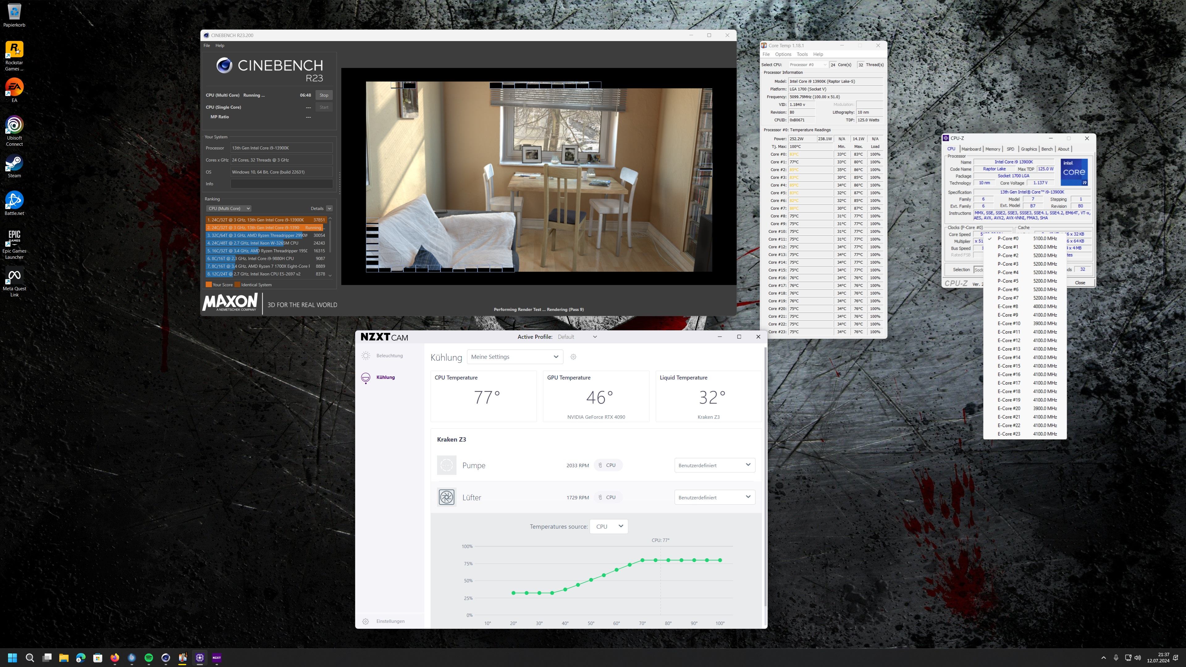

Habe PL1 + PL2 253 Watt. Bei mir Cinbench und 22°C Raumtemp.
Hab ne 360er AIO und die Noctua A12 als Lüfter verbaut.
Wenn das vorher deutlich besser war, dann halt Pumpe prüfen und ruhig mal auf max stellen und WLP wechseln.
Normal ne AIO in der Größe hat genug Power.
Ganz gutes Ergebnis ^^
War mir gar net klar das du auch eine AIO verwendest. Welche hast du denn eingebaut?
Hab die NZXT Z73 gepaart mit den Noctua Lüftern A12. Ja hatte bei dem System davor mehrere Jahre Custom Wakü mit Mora 420 etc. Die 4090 Luftkühlung hat überzeugt und hab mir dann ne AIO gekauft für die CPU. In Moment habe ich auch kein Lust mehr auf Custom Wakü und hab alles im Keller verstaut falls ich nochmal Bock haben sollte.
Hehe haben ähnliche Wakü Laufbahn 😂
Stand damals auch vor dieser Entscheidung, zuerst wurde es eine Lian Li AİO. Anfangs unzufrieden gewesen, nun bin ich bei Gletscherwasser 280er gelandet. Bisher ganz zufrieden.
Gut habe nicht so gute Werte wie du, das liegt bei mir daran, weil ein Mini Case im Einsatz ist, insgesamt dafür ordentlich.
Dafür musste ich bei der Hardware keine Abstriche hinnehmen. (y)
Respekt, Deine Werte hätte ich gerne!(y)
