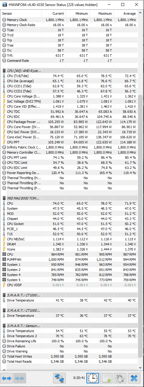

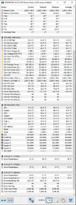

@Last Second Ich bin eigentlich mit den Temperaturen und der Lautstärke des Noctua zufrieden, anbei ein Screenshot nach ca. 1-2 Stunden COD Warzone im aufgewärmten Gehäuse (Fractal Design Define 7)
Den CPU FAN habe ich auf max. 1000 RPM begrenzt, und ein weiterer 120mm Silent Wing 3 unterstützt vorne noch (ebenfalls auf 1000 RPM begrenzt)
Diese Kombination ist beim zocken unhörbar und die Temps sehen @Stock auf gut aus oder?
Meinst du mit der Liquid Freezer könnte ich da noch mehr rausholen? :)

Bei gleicher Lautstärke wird die Liquid Freezer 360 sicher ein paar Grad unter dem D15 sein.
