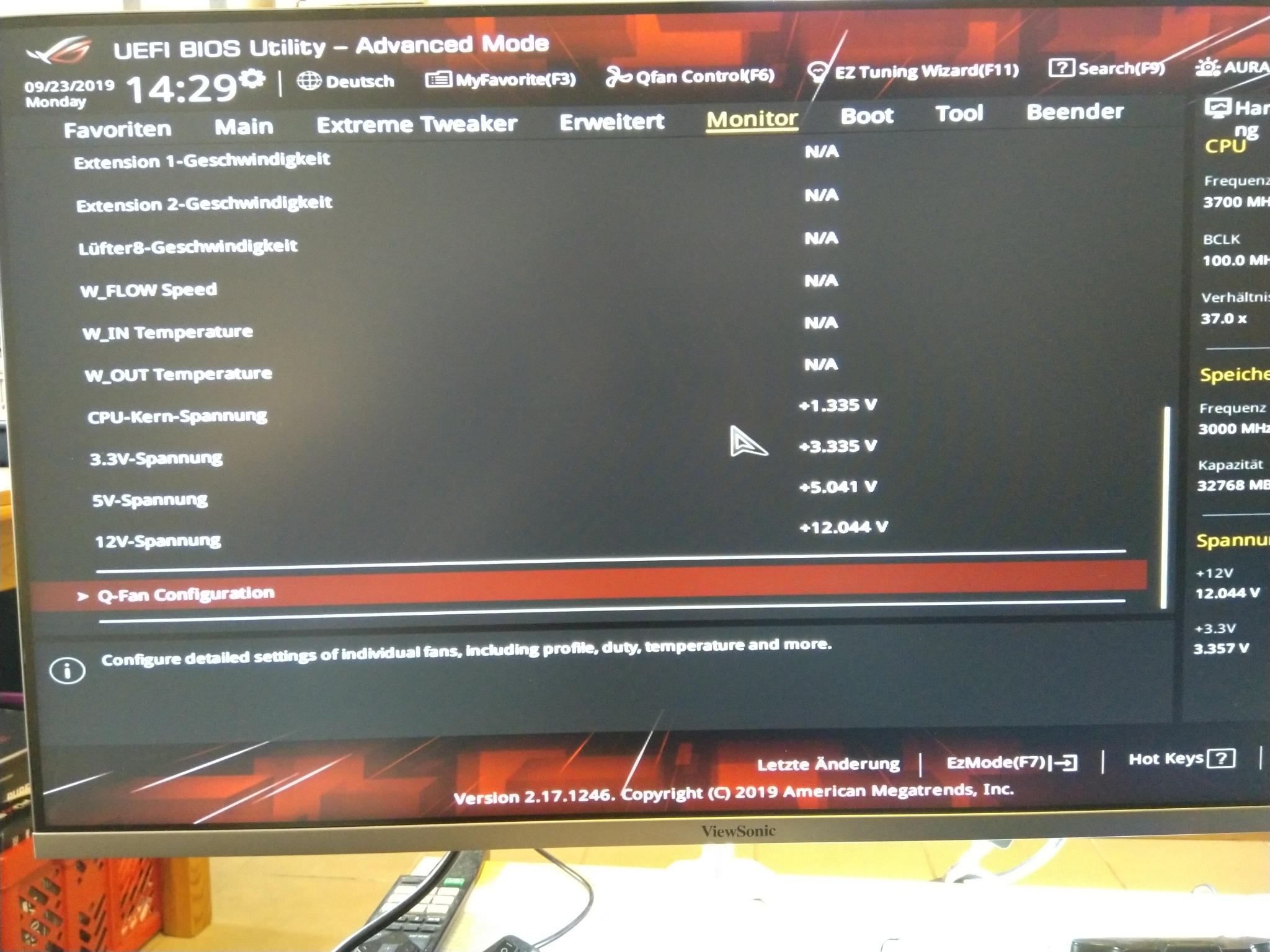

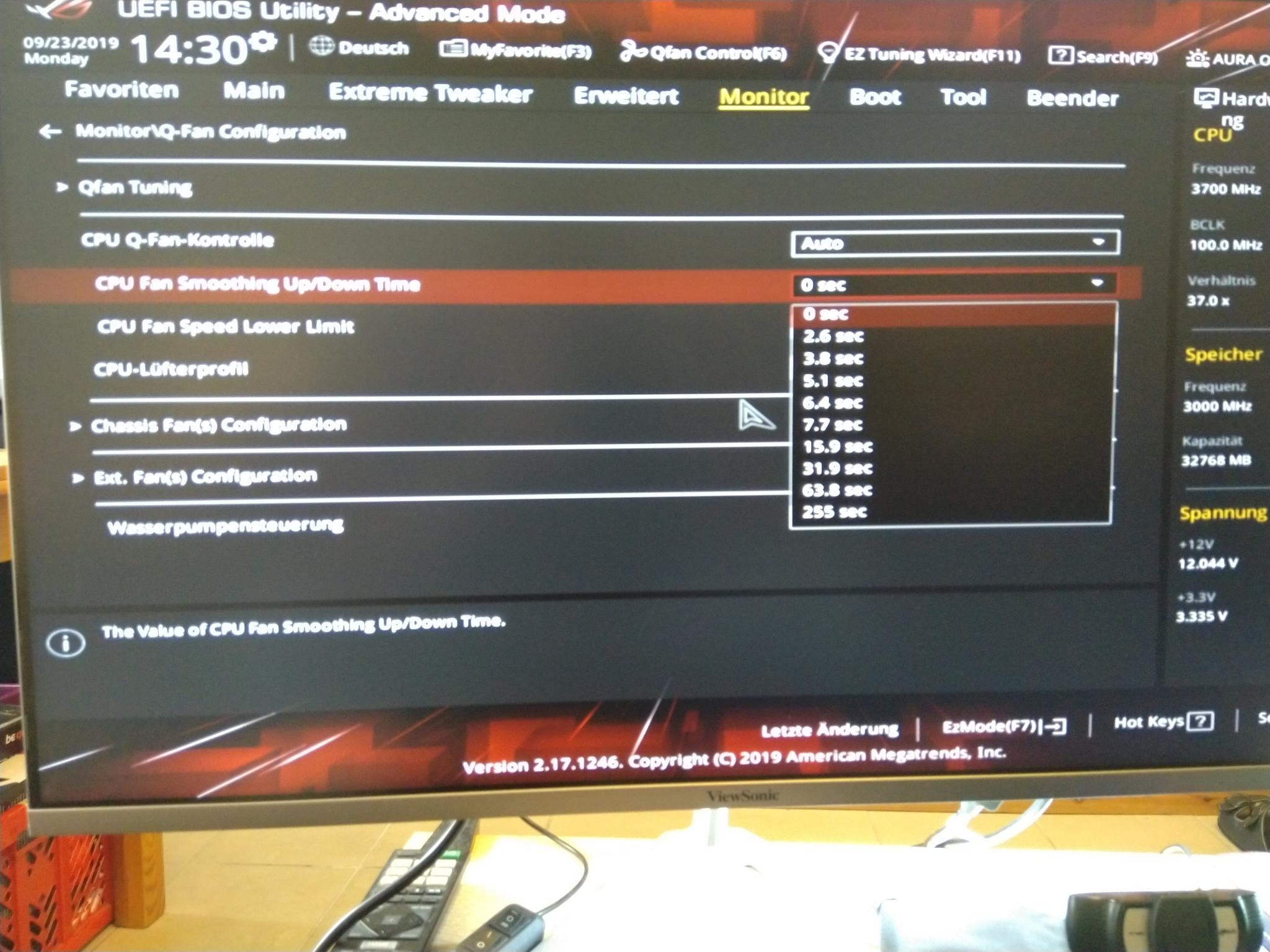

Ich hatte dasmit dem AsusBoard undLuKü auch. Ich habe die Hysteresekurve aller Lüfter auf 7,7sec gesetzt. Dadurch beruhigte sich alles und es wurde leise.
Bei mir (Crosshair VII) war das Ganze recht versteckt.
Im Advanced Modus auf das Hauptmenü "Monitor"
Darin auf "Q-Fan-Configuration"
Darin hatte CPU-Q-Fan-Kontrolle
Dann erscheinen weitere Parameter
Bei diesen ist der "CPU FAN Smoothing Up/Down Time" die Hysterese Zeit für den CPU Lüfter

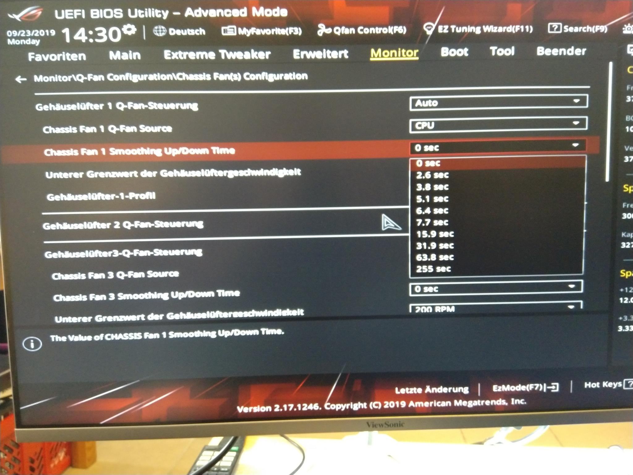

Die Gehäuselüfter sind unter "Chassis Fan(s) Configuration" weiter unten zu finden.
Wenn man die Hysteresekurve stellen will, muß man nur Steuerung/Kontrolle auf "Auto". Dann öffnet sich die Eingabe für "xxxxx Smoothing Up/Down Time", welche die Hysteresekurve für den entsprechenden Lüfter ändert.

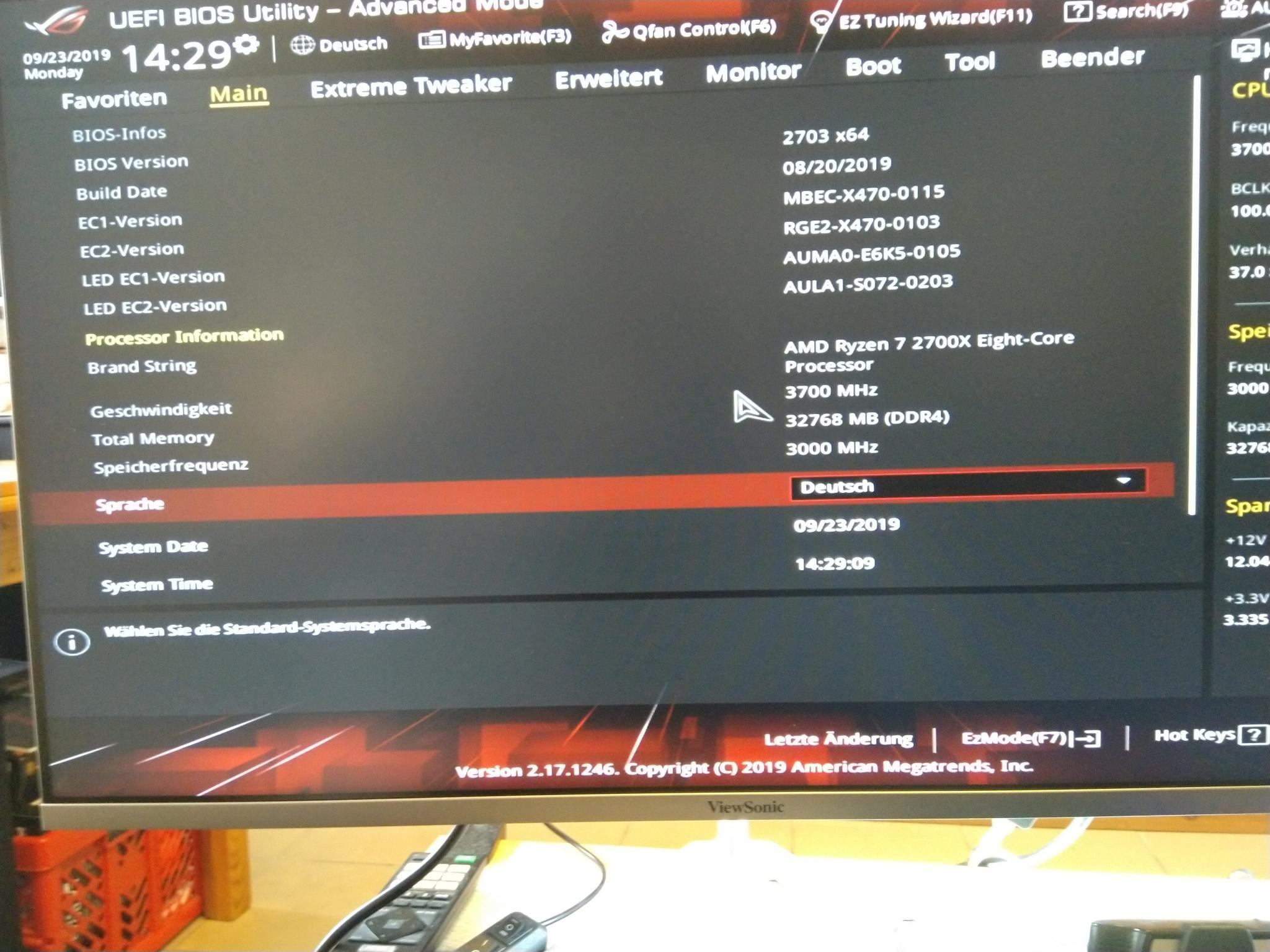

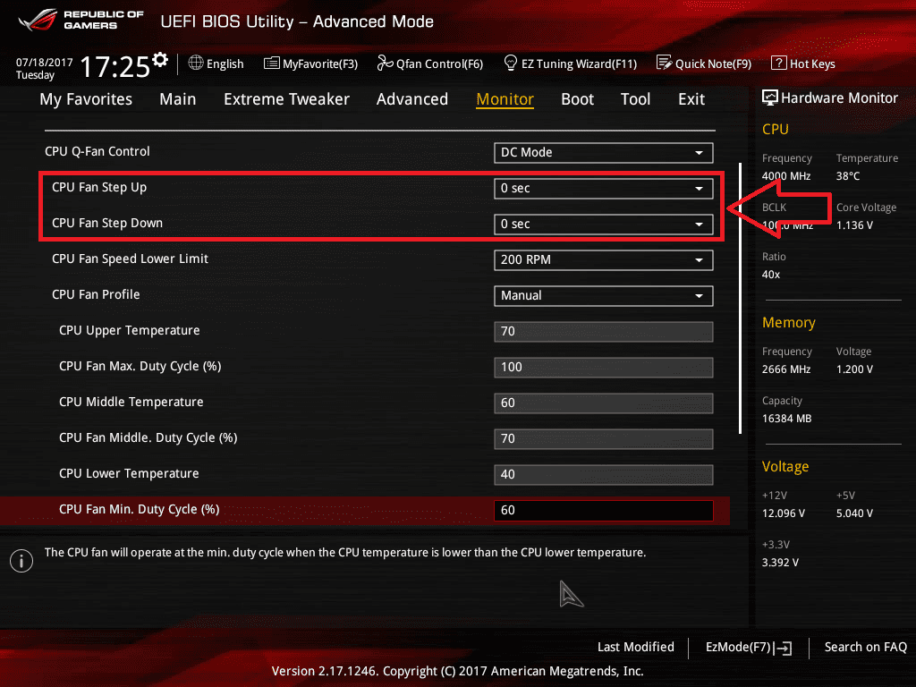

Bei mir war es ähnlich versteckt, danke dafür! Allerdings konnte ich wenn CPU-Q-Fan-Control auf PWM stand bereits die Stup Up und Step Down Zeiten ändern. Hast du die Zeit sowohl für Up und Down so angepasst? Eine Option mit Smoothing exisitert bei mir nicht oder ist noch versteckt.
Bei mir sieht das ganze ungefähr so aus:
asusbios-png.812475
Ich werde das Crosshair nachher nochmals starten und die HandyCam zücken.
Sodele, hab jetzt die Dumps gemacht. Bei mir schaut das Bios etwas anders aus.

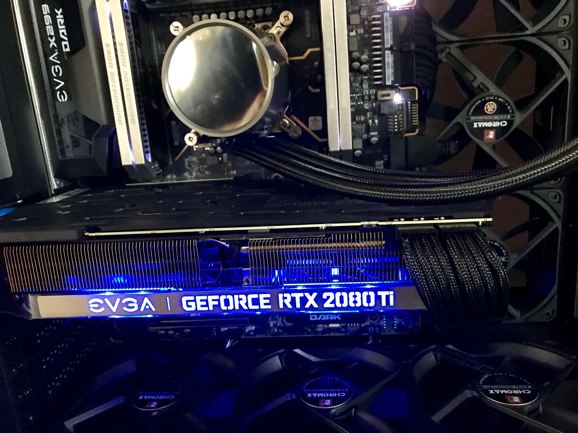

Ist es ein Problem, wenn der Schlauch etwas oberhalb der Grafikkarte hängt - aber nicht aufliegt?
