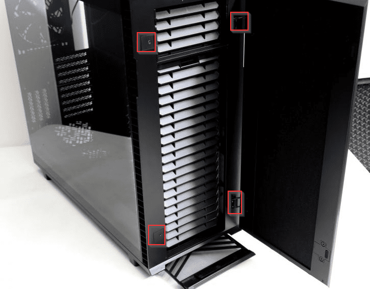

Ich glaube ich hole mir dieses hier https://www.corsair.com/de/de/Kategorien/Produkte/Gehäuse/Mid-Tower-ATX-Gehäuse/5000D-AIRFLOW-Mid-Tower-ATX-Gehäuse-aus-gehärtetem-Glas/p/CC-9011210-WW.
Das von dir empfohlene Gehäuse hat leider auch nur seitlich die Lüftungseinlässe in der Front, d.h. da hat man auch schon wieder einen Flaschenhals wo potentielles Luftvolumen flöten geht.
Nicht ganz. Es hat einen Luftfilter in der Front und Seitliche Lüftungseinlässe + eine Türe welche man entweder aufklappen kann oder nicht montieren muss. Sie wird ummontiert geliefert und ist über zwei abgedeckte Scharniere angebracht (rot umrandet im Bild). Rechts und Links anschlagbar - oder Mann lässt sie weg. Übrigens bringt (selbst getestet mit einem Corsair 360er) die Montage in der Front sehr genau 2K Unterschied im Vergleich zur Decke. Dort kannst Du aber einen 420er Arctic Liquid Freezer 2 anbringen, welcher bei einem 12900k 12-15K bringt).
Ich will dir nichts aufschwätzen, ich bin nur sehr zufrieden mit dem Gehäuse. Allerdings habe ich die Solid Version ohne Glas, da ich kein Fan von Bling-Bling bin.

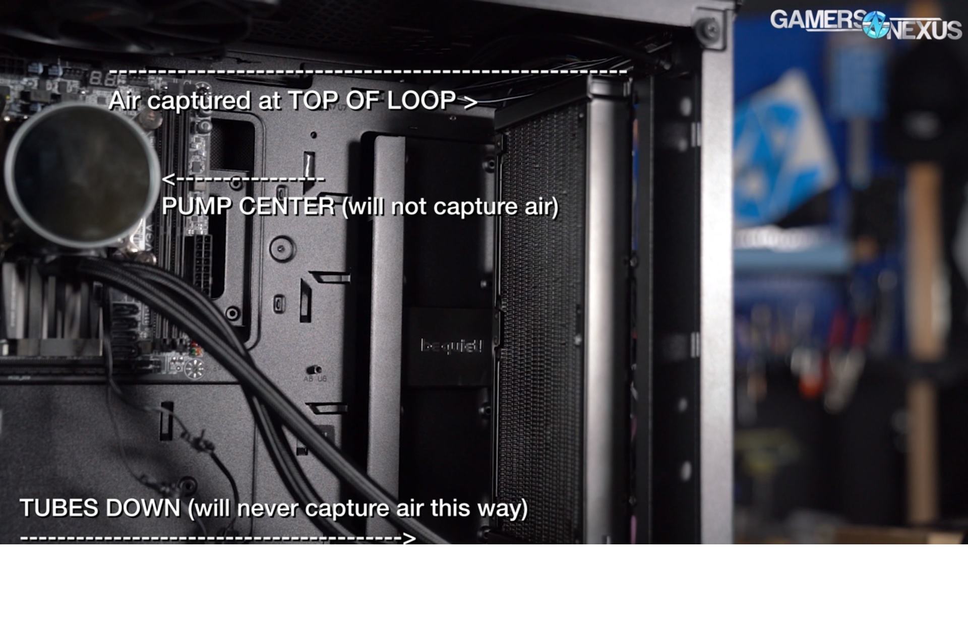

Und bitte nicht meckern das die Schläuche nun doch oben sind, bei der Gehäusegröße reichen die Schläuche von unten nicht bis zur CPU bzw. würden immens auf die GPU drücken, habe mir auch nochmal diverse Reviews und sogar Experimente zu AiO WaKüs angeschaut, wenn der Radiator bzw. die Schläuche höher sind wie die Pumpe ist das kein Problem, es kann im schlimmsten Fall nach ein paar Jahren zu so etwas wie einem "Plätschern" kommen, was aber die meisten gar nicht wahrnehmen und sich auf die Funktion nicht auswirkt.
Ich denke ich könnte die Temps mit Push und Pull noch ein bisschen optimieren, also auf der andere Seite des Radiators nochmal 3 be Quiet Silent Wings 3 montieren und ziehen lassen, oder denkt ihr das bringt nicht mehr viel?
