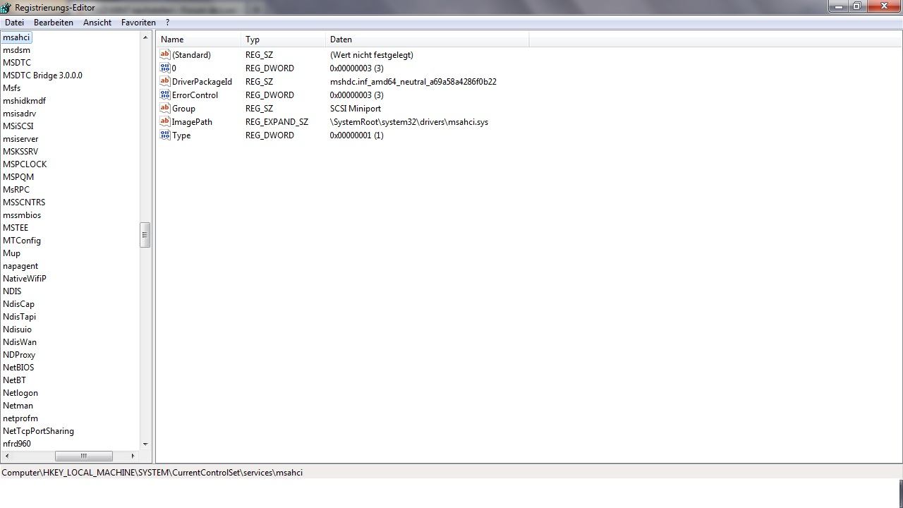

EDIT: Ich muss die "3" in der Klammer ändern oder, wie mach ich das?

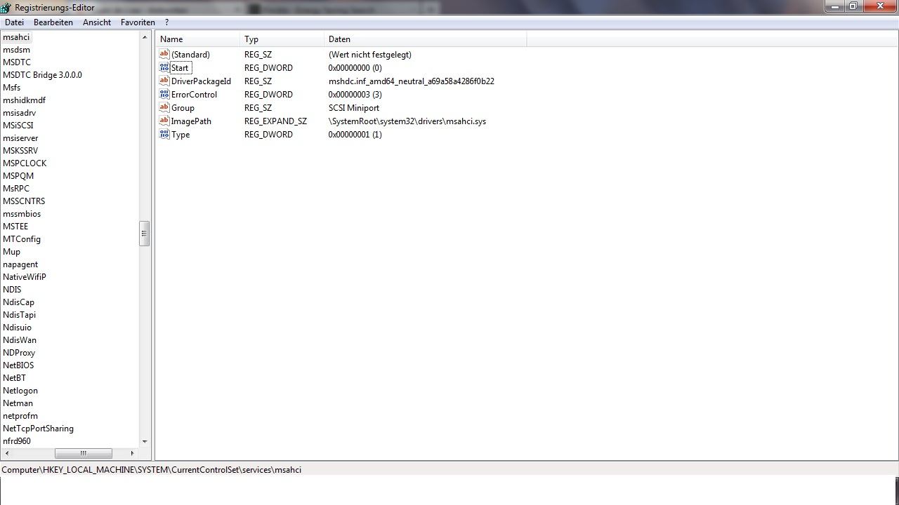

Du hast offenbar den NAMEN des Keys in 0 umbenannt statt den WERT.
Das hab ich auch bemerkt. Ist so richtig?
Danke für die Hilfe, müsste alles geklappt haben jetzt!

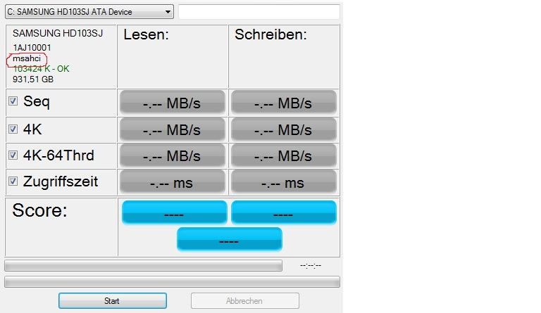

EDIT: Ich hab mit AS SSD nochmal versucht zu gucken ob die Festplatte jetzt in AHCI läuft, auf dem Bild sieht man die Bezeichnung. Passt so, oder?
