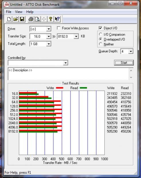

So bin dann mit meinem Adaptec 6805 fertig. Läuft astrein
Asus Z68 Deluxe| Adaptec 6805 | 5.20 Firmware | 4x Western Digital RE4 WD2003FYYS 2 TB 01.01.D01 | Raid0 + Raid5 | Funktioniert einwandfrei | Markus1984 |
Als Lüfter habe einen Papst 40x40x10mm verbaut. Temperatur steigt nie über 42° bei 3000rpm
Hier noch 2 Bilder Raid 0 + 5

Wie hast du dich denn nun hinsichtlich Strip Size und NTFS Cluster Size entschieden?
Und betreibst du nun mit 4 Platten ein RAID5?
Wie lange hat die Initialisierung jeweils gedauert?
danke markus habs oben eingetragen, kannst du mir vielleicht noch sagen mit welcher firmware dein mainboard läuft?
Stripe Size 512kb habe ich verwendet. Cluster Size habe ich auf Standart gelassen bei der Formatierung.
Mainboard ist das aktuelle Final 0501
Ja 4 Platten als Raid5. Ca.5-6 Stunden.

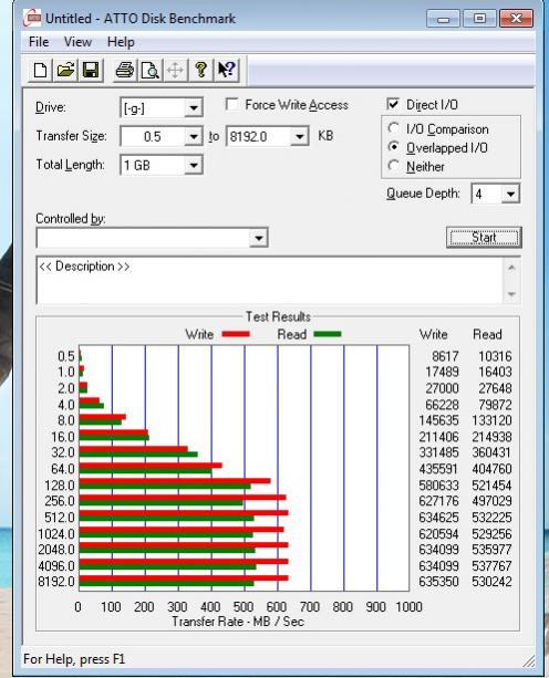

So habe dann mal noch ein Raid 0 mit 2x WD6400AAKS getestet. Läuft ohne Probleme.
Mein System besteht jetzt aus 4x WD Re4 2TB Raid5 + 2x WD6400AAKS Raid0 ( + 1 WDRE4 2TB als Ersatz schon eingebaut)
Der untere Benchmark ist vom Raid0 mit 2xWD6400AAKS

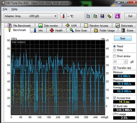

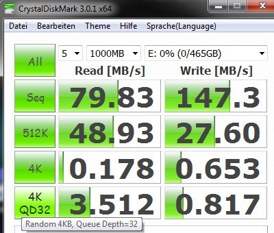

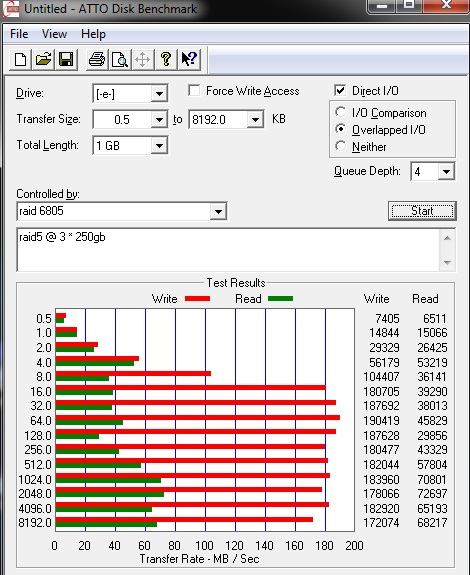

ich habe mal ein test raid5 aufgebaut mit den adaptec raid 6805 mit 3 * 250gb (sp2504c) platten
stripe size ist standard :256kb
ntfs partition : standard
da kann doch was nicht stimmen oder ?
siehe screens
Na ja....diese Platten sind schon etwas angestaubt, da kann man nicht mehr so viel erwarten, denke ich. Beim 2. Atto hast du übrigens im Cache gemessen, daher diese großen Unterschiede. Die Einbrüche im HDTune sind aber schon etwas komisch. Vermulich liegt es aber doch an dieser etwas ungleichen Paarung, also (brand-)neuer Controller und alte Platten... ;) Die Platten selbst haben sonst keine Probleme...?
kann es sein das er im hintergrund noch initialisiert?
nein hab das raid 5 im bios erstellt und auch dort gelassen bis er 100% init. hatte
was mir noch so aufgefallen ist in der manager console sind die meisten einstellungen wie power managment , ncq grau hinterlegt
wie lange hat das bei dir gedauert ?
Write cache etc aktiviert ?
ujjjj ewig habs die nacht lauifen lassen ,war heut morgen fertig
read und write cache ist aktiviert hat mich auch gefragt ob ich das wirklich aktivieren will da keine bbu (zimm )
