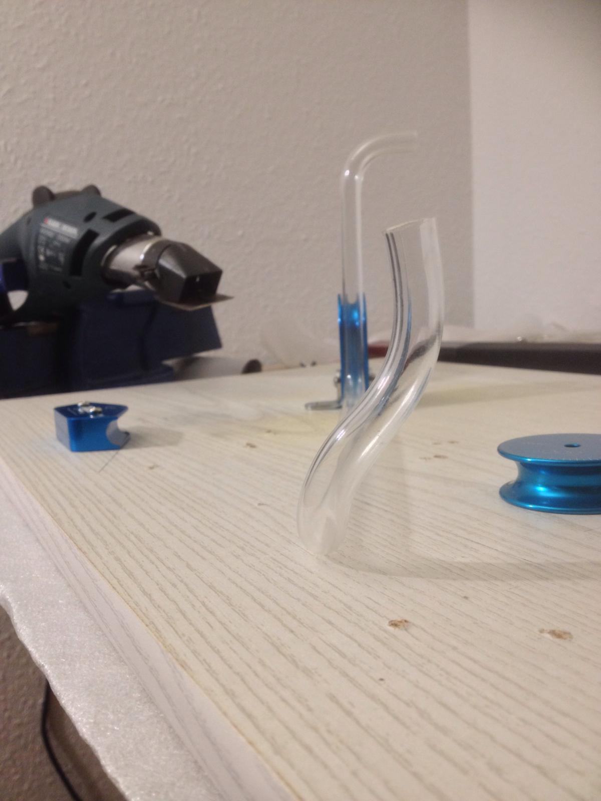

Gestern habe ich mal mit "tuben" angefangen. Natürlich ohne irgendein Biegetool (welches zwar bestellt, aber dauert bis lieferung und ich habs nicht mehr ausgehalten).
Ersters Rohr hat erstaunlich gut geklappt, dafür das ichs 2 mal biegen musste auf verschiedenen achsen. sieht aber komisch aus weil 2 x 45° anstatt 3 x 90°. Davon müsste ich mal ein Foto machen.
Das zweite Rohr habe ich zwar nur einmal an der richtigen stelle biegen müssen, aber ich hab dann so kleine luftbläschen drin gehabt. ich vermute das war jetzt zu heiss. :(
scheisse. naja. hab noch gut 9m rohr übrig.. also weiter gehts...
in der ruhe und so....
Ja "Luft"Bläschen heist zu heiß... Lieber weiter weg und länger erhitzen... Dann wird das Material Schlauchartig und biegt sich von allein ;)
Wenn du überlappungen hast war es übrigens nicht lange genug erwärmt ;)
ich hab halt auch so unfähige bänkerhände, das ich auch probleme habe, den schlauch in sich nicht zu verbiegen. der dreht sich praktisch auch in sich :)
Dann mach ihn länger warm und großflächiger (2-3 cm rechts und links von dem Winkel auch noch :)

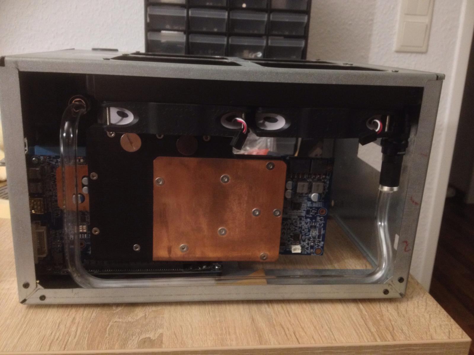

Ich habe heute auch mal angefangen.. Nach der Arbeit begonnen und jetzt reicht es mir erstmal..
Der Anschluss an der Schnellkupplung ist leider nichts geworden. Ich hoffe mal dass ich das noch hinbekomme wenn ich wieder Ruhe hab. Sobald die Biegehilfen nicht mehr genutzt werden können wird es auf jeden Fall immer spannend :-D
Nu erstmal schlauch wieder reinfummeln ^^

Mit welcher Seite hast du angefangen zu biegen?
Die beiden 90-Grad-Winkel zum Radiator hätte ich z.B. am erst Schluss gemacht. Die sind einfacher hinzubekommen als die Bögen an der Schnellkupplung.
