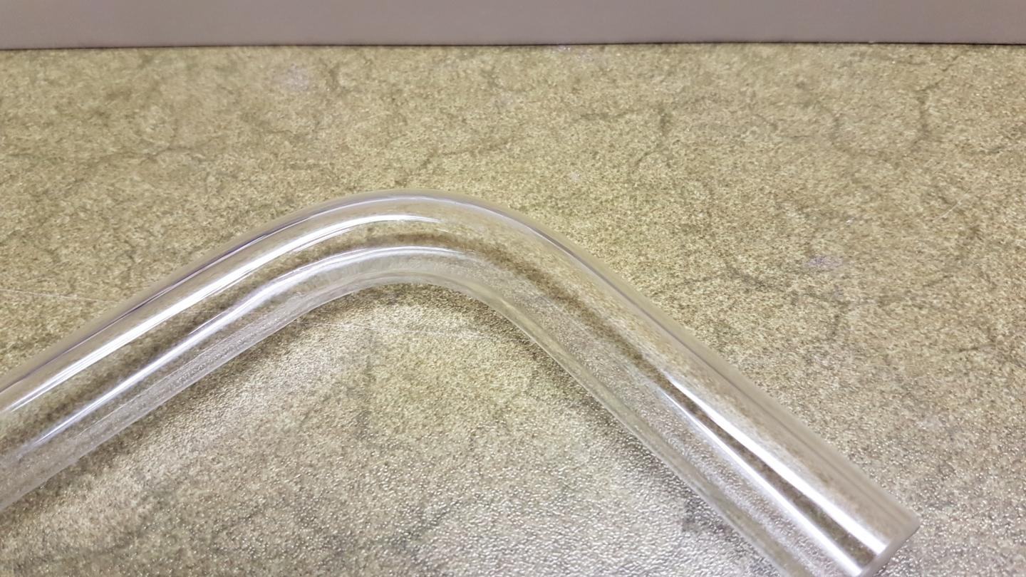

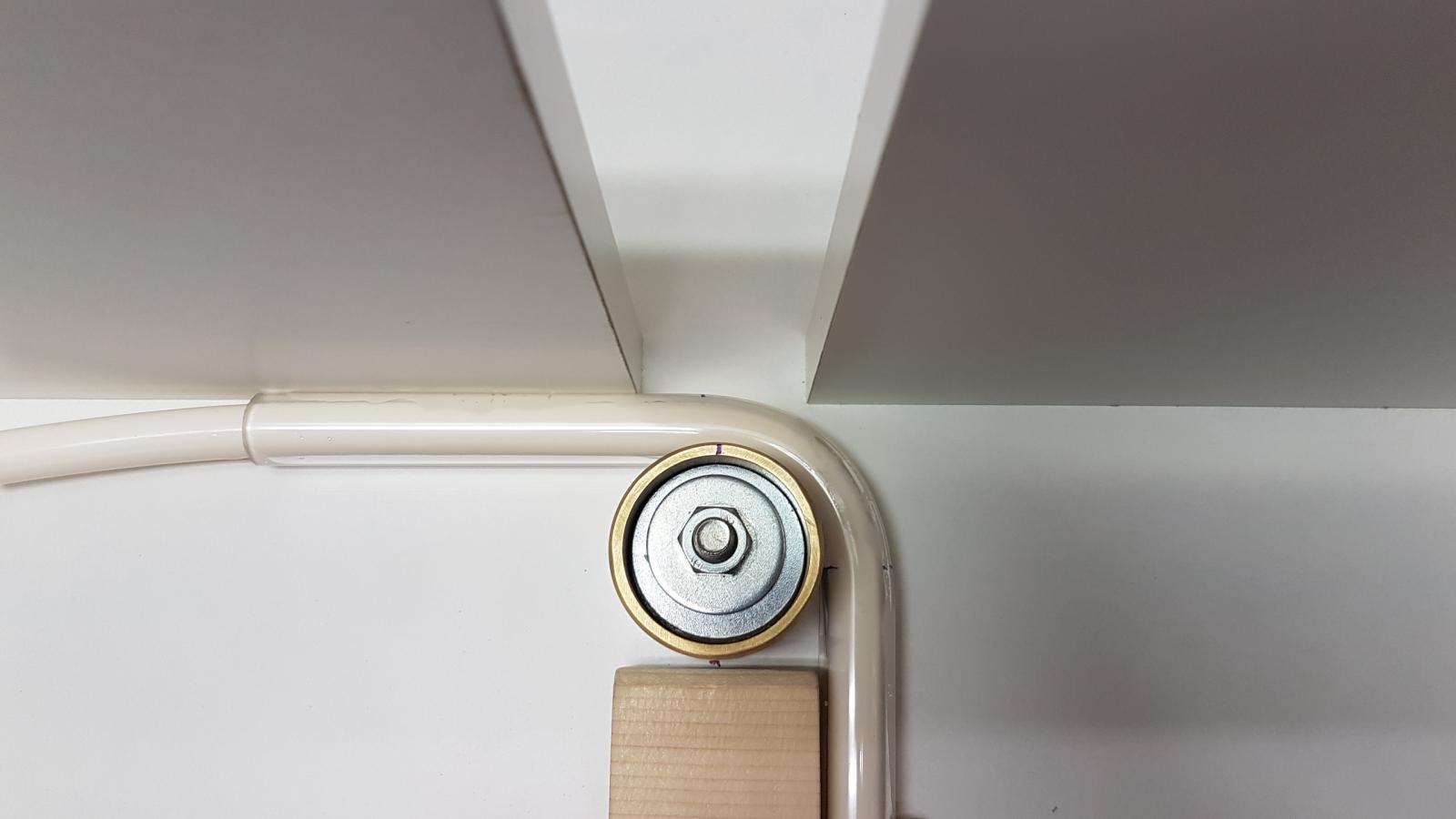

Seit heute kann ich mal wieder am How-To rumbasteln.
Linker Flügel ist nicht mehr lahm.

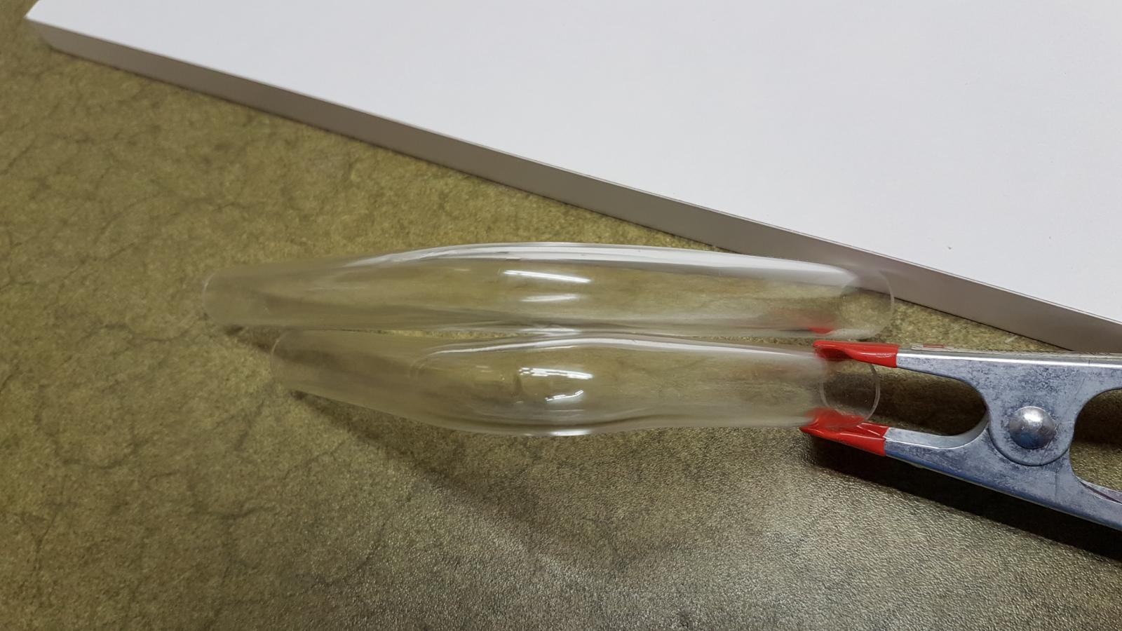

Das liegt nicht nur an dem "Biegegerät", da war einer am Werk, der keine Ahnung davon hat.
Erinnert mich an das Video von Eddie (ALC/AT).
Das hier das Material nicht gleichmäßig heiß genug war, das weiß ich ja selbst. War nur schockiert, dass man mit so etwas (von den zu langen Tubes mal abgesehen) freiwillig Werbung macht ;)
