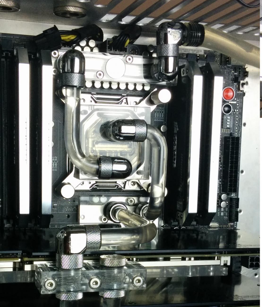

Zum Radius:
die gefrästen Radien haben 15mm. Das dürfte bei 180° bedeuten: Rohrmitte zu Rohrmitte 6+30+6 (bei 12 Rohre), also 42mm beim "The Bender"
Ok, danke.
Enge Radien sind echt scheiße zu machen...
CPU zu Chipsatz ist mir jedes mal wieder geknickt, irgendwann hatte ich dann auch keine Lust mehr...

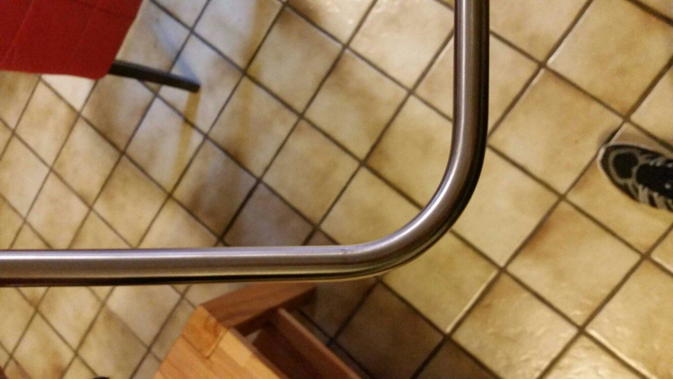

Ich kann jedem nur empfehlen Edelstahl oder Kupfer zu nehmen. Kein knick zu sehen.

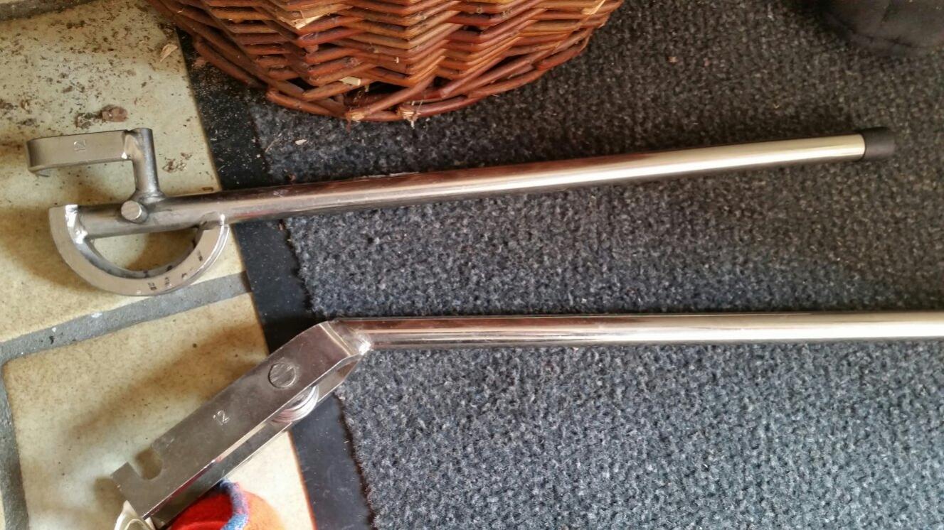

Jo eine biegevorrichtung. Ich hab sowas hier
Gesendet von meinem SM-G900F mit der Hardwareluxx App
Der zöllige Rohrbiegegerät! Welcher Radius? Vorm Biegen das Rohr mit Quarzsand gefüllt?

Ich kann dir nicht genau sagen welche das ist. Ist vom Nachbarn gesponsert
Mich interessiert mehr das genaue Modell. Denn ich sehe es irgendwo nicht ein, für eine Zange die ich dann später im Jahr vllt. 2-mal brauche 100€ oder mehr auszugeben. Darum hätte mich das genaue Modell mal interessiert.
Es gibt Baumärkte und Großhändler die sowas verleihen.

Das klappt echt gut damit. Aber ich glaube das teil von speirs ist besser. Er hat diese rothenberger. Aber kostet auch bisschen was
