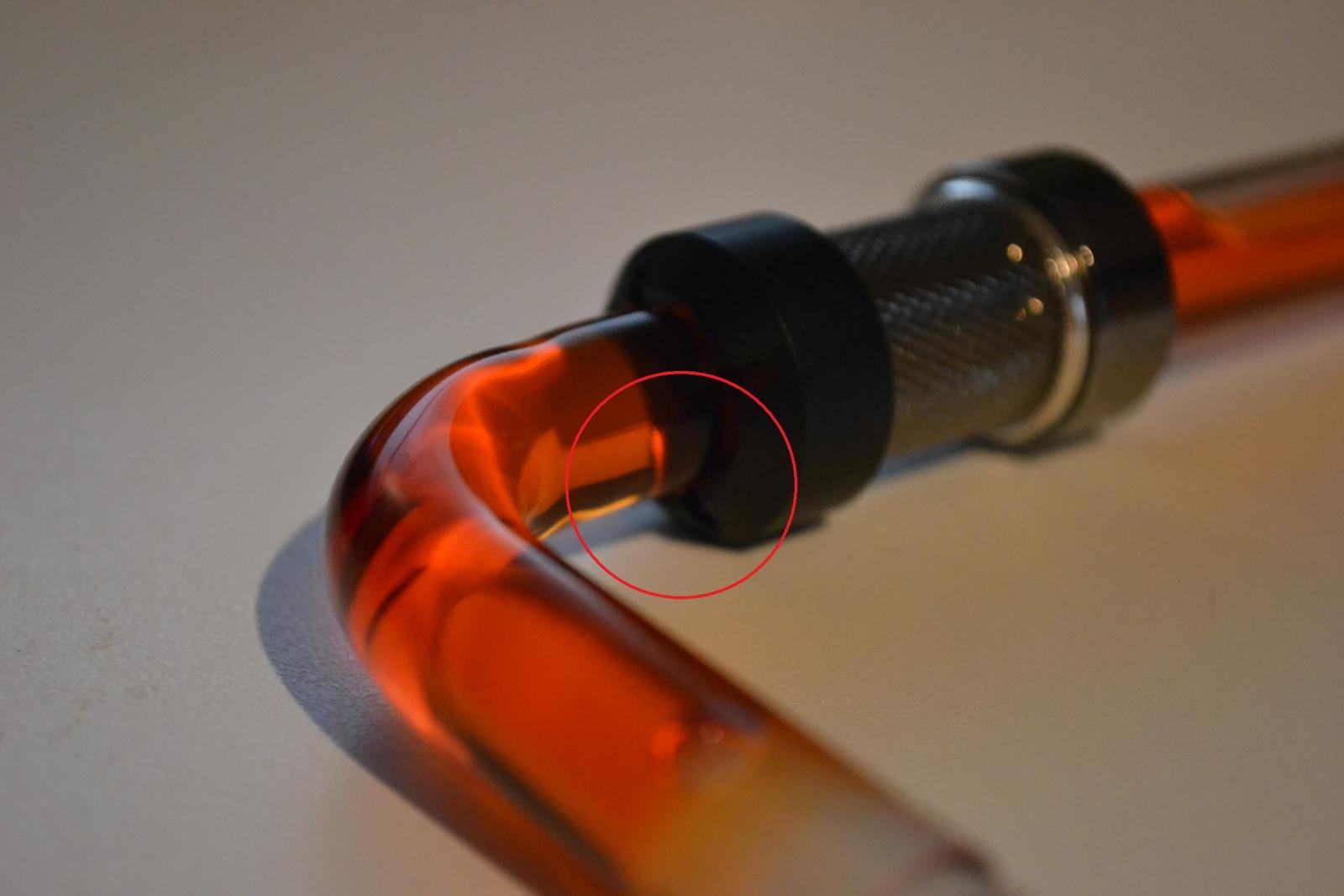

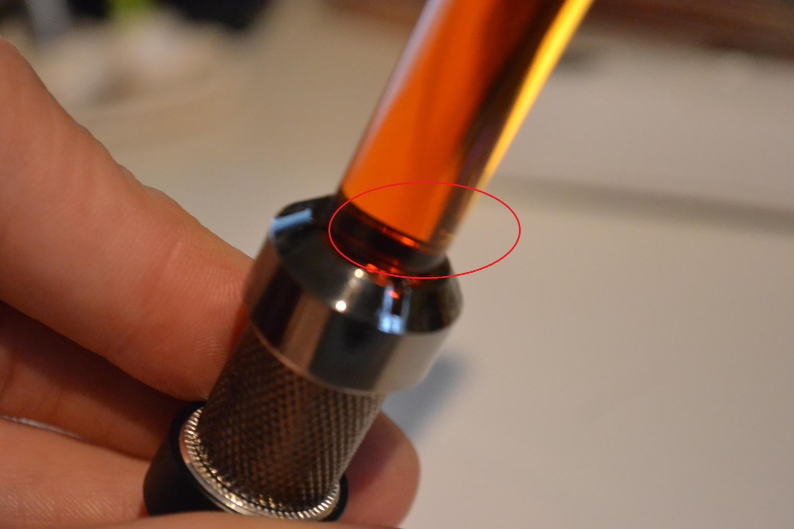

Bei einem klaren Tube mit klarer Flüssigkeit siehst Du bestimmt das Messing der Überwurfinnenseite. Wenn durch die Tubes farbige Flüssigkeit läuft musst du schon echt genau drauf achten und wissen was man sucht.

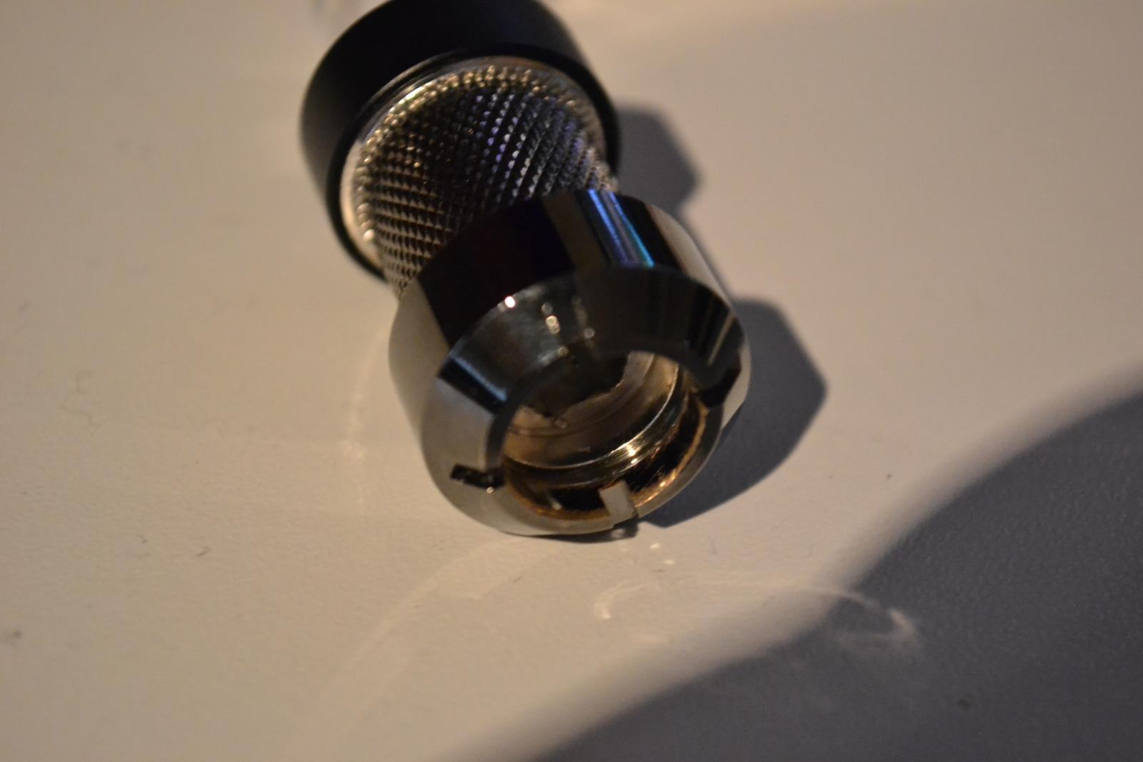

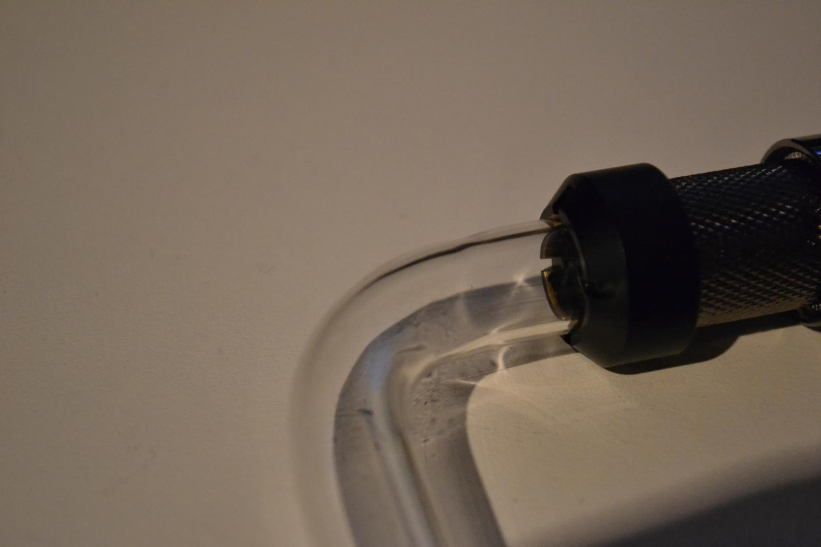

Ich habe mal Fotos ohne Flüssigkeit und mit farbiger Flüssigkeit gemacht. Einmal ist es der matt-schwarze und einmal der black-crome Anschluss.
Bearbeitet habe ich lediglich die Innenseite des Überwurfes und das nur soweit bis ich den Probe-Tube rein bekam. Werde mir heute mal ein orig. Monsoon Tube besorgen und dann mal sehen wie fein (gemessen) die Unterschiede sind.

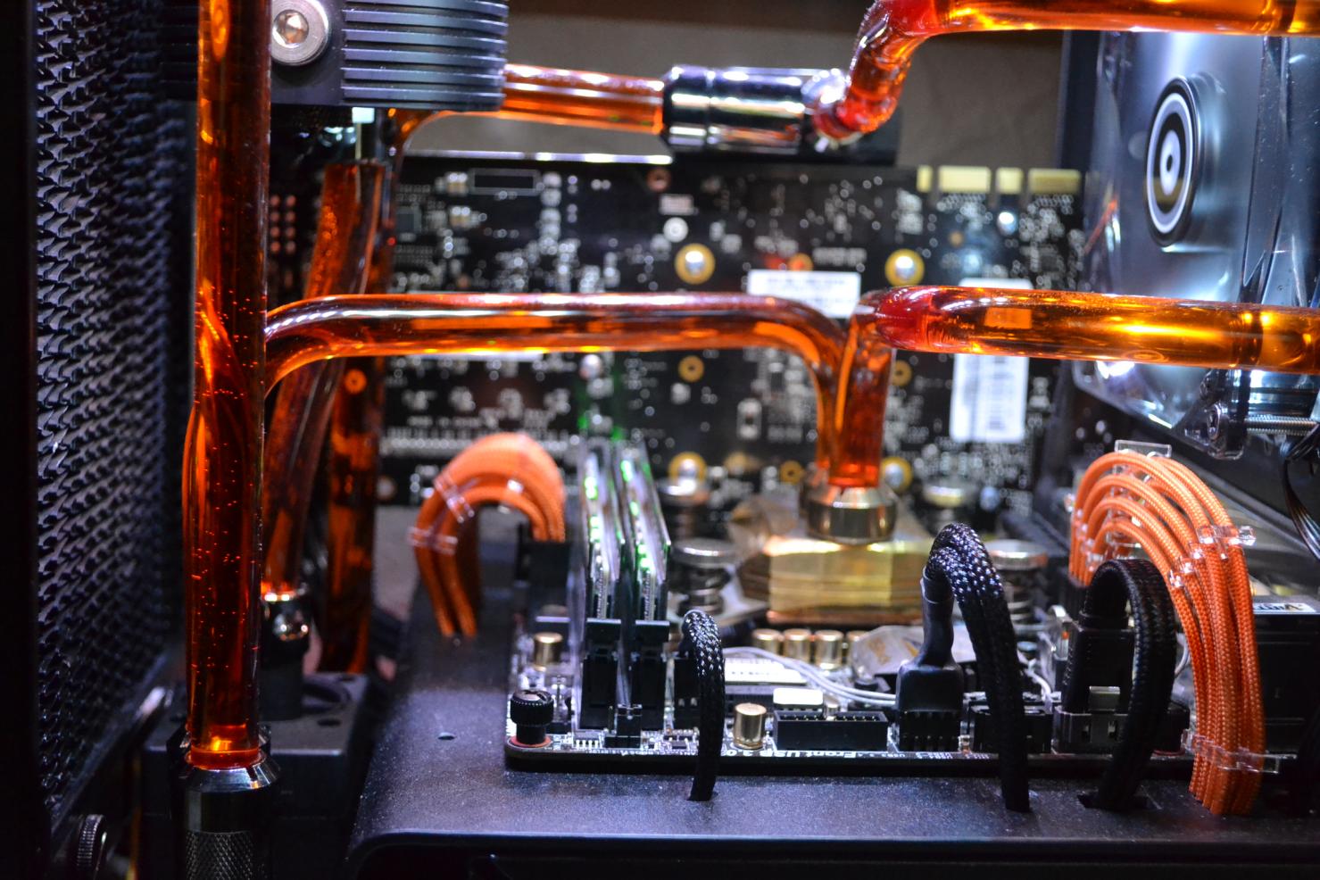

So, wie versprochen: Wasser läuft - Bild kommt. Bin echt zufrieden mit dem Ergebnis. Ein Rohr wird evtl. nochmal gebogen aber das hat Zeit.
Danke für die Blumen. Dafür, dass es meine erste WaKü ist, bin ich recht zufrieden. Das "von der GraKa weg" Rohr mache ich bei Gelegenheit nochmal. Es ist etwas zu lang geworden. Deshalb geht der Anschluss so nach oben weg.
