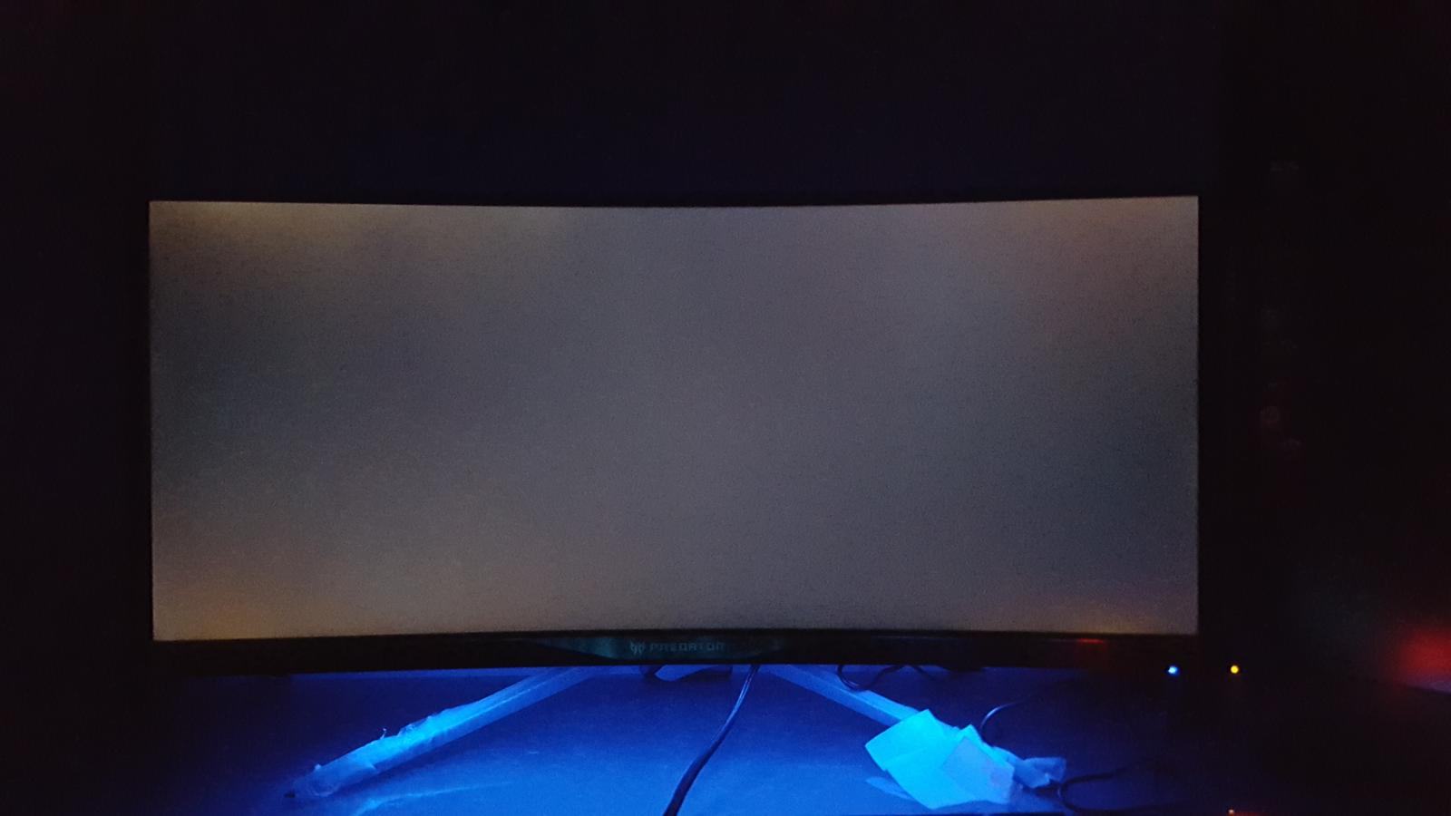

Kurz mal die Helligkeit auf 100 gestellt und den Raum abgedunkelt. Wenn ich davor sitze, ist recht und links ein wenig heller unten rum. Gehe ich 30cm mit dem Kopf zurück fällt es dann fast gar nicht mehr auf. Schwenke ich den Kopf nach rechts runter bzw. links runter ...geht das Leuchten weg. Ansonsten 100Hz - Kein fiepen. Die Plastikabdeckung vorne hat bei mir auch an zwei Stellen einen leichten "Spalt" - das Stört mich jetzt eig. nicht.
Was sagen die Experten ?

Mach mal ein Bild im dunklen Raum bei 50% Helligkeit. :) Oder verwendest du ihn bei 100%?
Natürlich nicht ;) - auf 50 Helligkeit schaut er so aus. Hier habe ich einen besseren gesehen - o.k. ganz weg kriege ich das leuchten eh nicht weg.
Frage ist - zurück oder behalten. Fiept nicht - und mach die 100Hz.
Kein fiepen und 100Hz würde ich auf jedenfall behalten.

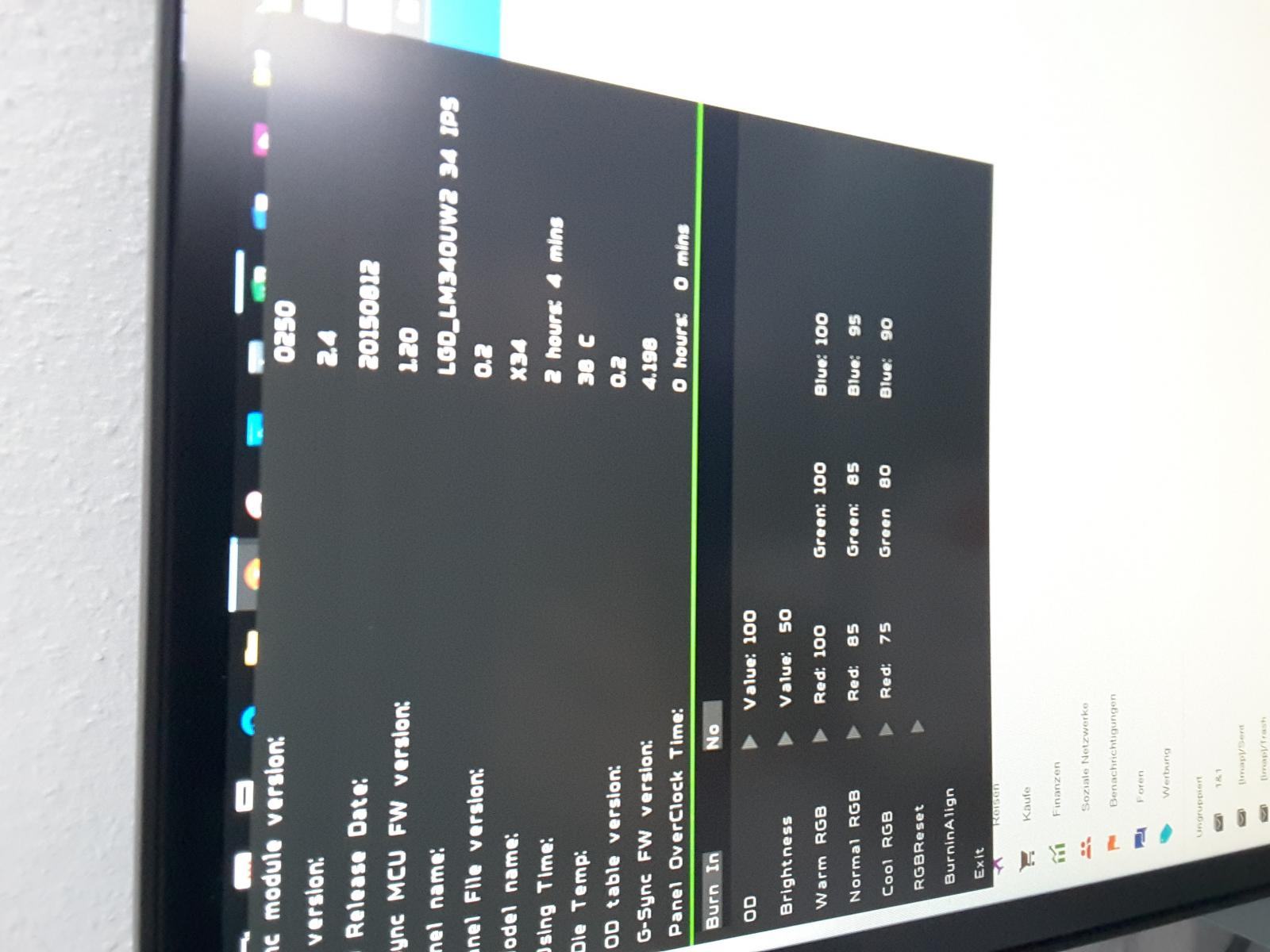

Fiept er auch nicht hier im Forum ? Meiner fiept bei dieser Seite wie Hölle. Vielleicht sitzt du auch 1,5 - 2 Meter entfernt und hörst deshalb nichts.
Also ich sitze lt. Maßband ca. 50-60cm weg. Das einzige was ich höre ist so ein gaaaanz leises "zzzzzzzzzzzzzz" (Wie wenn Strom durchfließt). Muss aber schon sehr nah ran.
Schalte ich den Moni aus - hört das "zzzzz" auf. Es ist wie gesagt aber kein Fiepen - eher halt so ein surrrennnn und ggaaaaaaaaanz minimal. Das surren verändert sich auch nicht wenn ich OC im Menü verändere bzw. aus/einschalte. - Verändert sich auch nicht wenn ich andere Hintergründe oder Google Docs / Excel laufen lasse.
