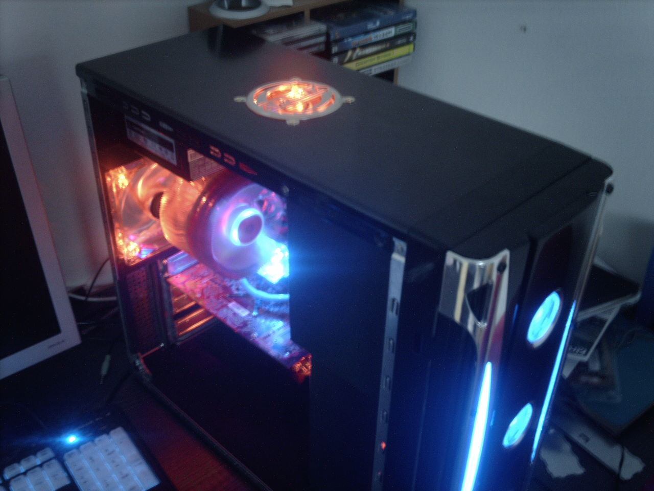

Dazu noch ein paar Bilder von dem Fatal1ty FP-IN9 in Action:asthanos:
