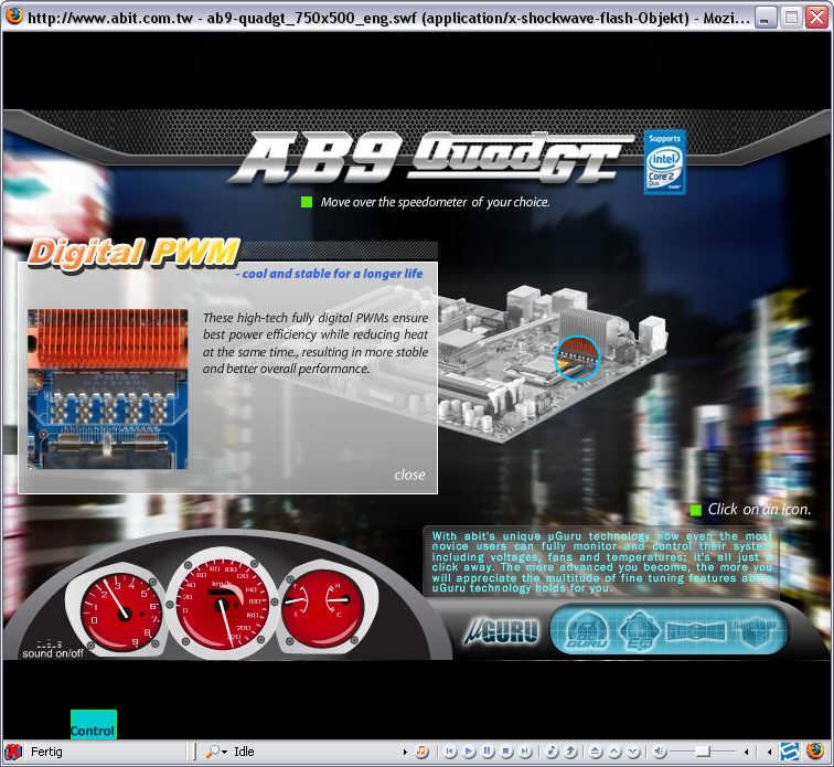

Zum Kühlen: meinst du das Silent Otes Endstück? (siehe Pict)
jup den silent otes , für 500 mhz am ram brauche ich 1,35mch
