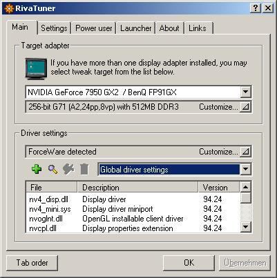

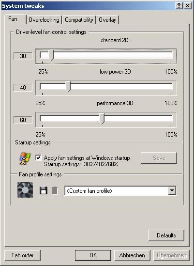

Diese Anleitung kommt hin:
Wenn Ihr den Rivatuner aufmacht könnt Ihr die Lüfter auch manuell umstellen. RivaTuner aufmachen -> Fenster "Driver settings" auf "customice" klicken -> dann gleich das erste Bildchen mit der Grafikkarte "Sysem Settings" und dort auf den Reiter FAN.
Dazu noch paar Bildchen:
attachment.php
dann kommt eben das kleine Popup
attachment.php
und dann siehts bei mir so aus (hab nur die Reihenfolge der Reiter geändert):
attachment.php

Du hast Recht, die Lüfter laufen tatsächlich nicht voll (siehe Screens). Werde die doch mal bissl höher stellen, das is schon etwas knapp bei den kleinen Dingern, die kaum Wärme wegschaffen. Aber ich dacht mir halt so, daß sollte schon reichen :coolblue:

Danke Odeon für die Bilder !
Genau diese Funktion meine Ich. Den Reiter muss jeder haben.

Also den reiter habe ich auch, habe da auf 25%/60%/100% eingestellt ich meinte aber den anderen Reiter der hier im Thread angesprochen wurde.
Mom ich krame da mal das Bild hervor.

So habe den Thread nochmal durchforstet:
Diesen Reiter meinte ich und die anderen ;)
