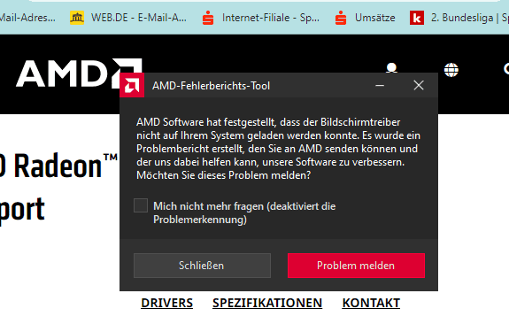

Und da ist der Fehler wieder...

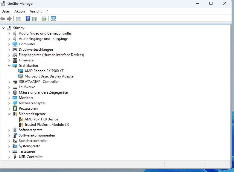

und wo ist die meldung bzgl psp? dachte würde da drin stehen? ;)
kommt denn beim installieren des Grafikkartentreibers eine meldung bzgl PSP? ich hab das noch nicht ganz geblickt

Nee, eine Meldung kommt nicht wegen PSP.
Aber im Gerätemanager ist dann der Fehler.
Hab gelesen, dass ASRock noch nicht den neusten Treiber stellt und man Rollback auf 10.0 machen soll.

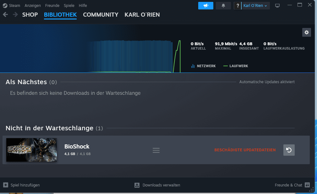

Jetzt lädt Bioshock
wieder der gleiche scheiß

Jetzt lädt Bioshock

der geräte manager ist jetzt sauber? keine warnungen mehr?
der gafikktreiber geht nun zu installieren oder gibts da auch noch fehler?

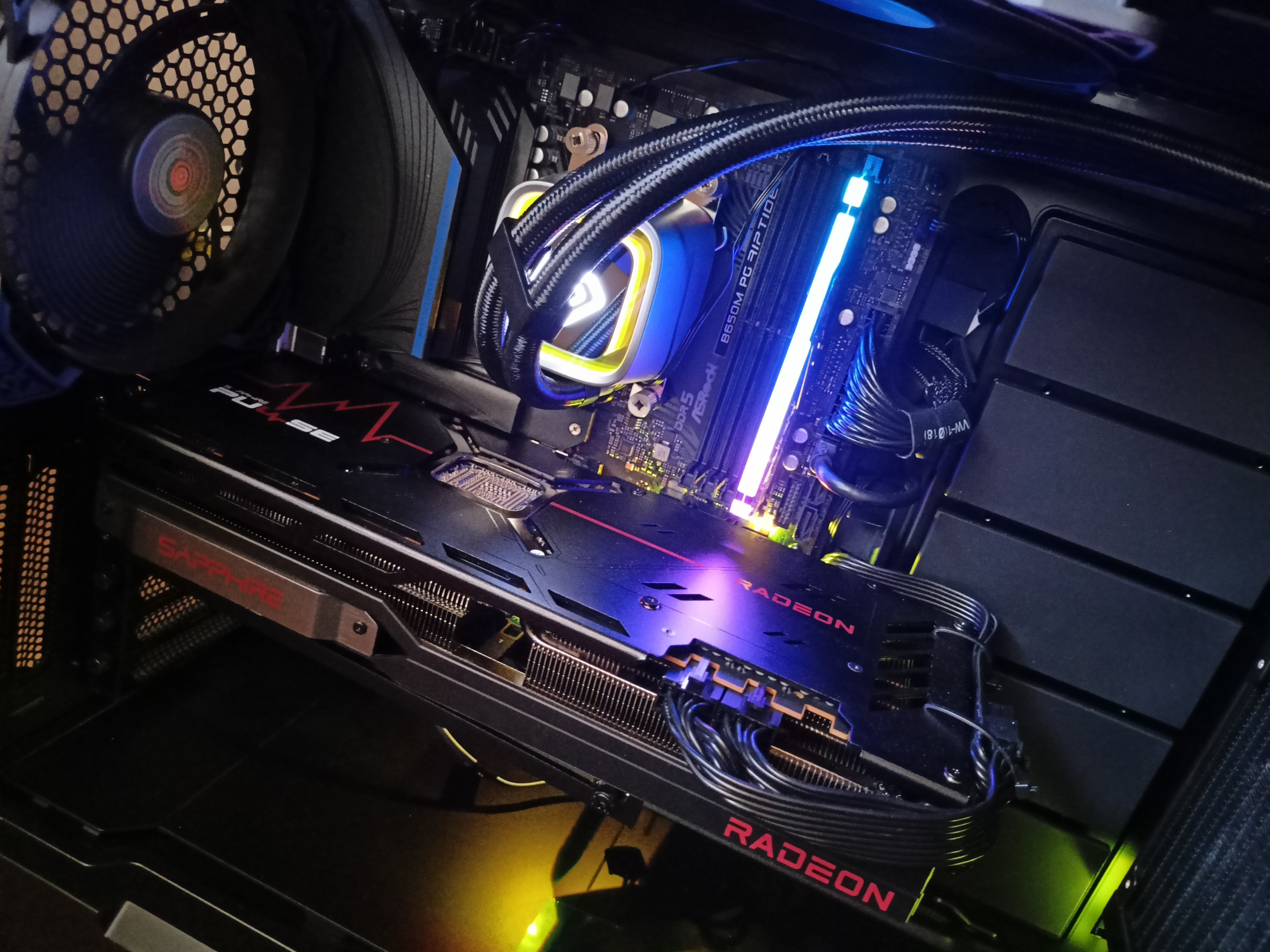

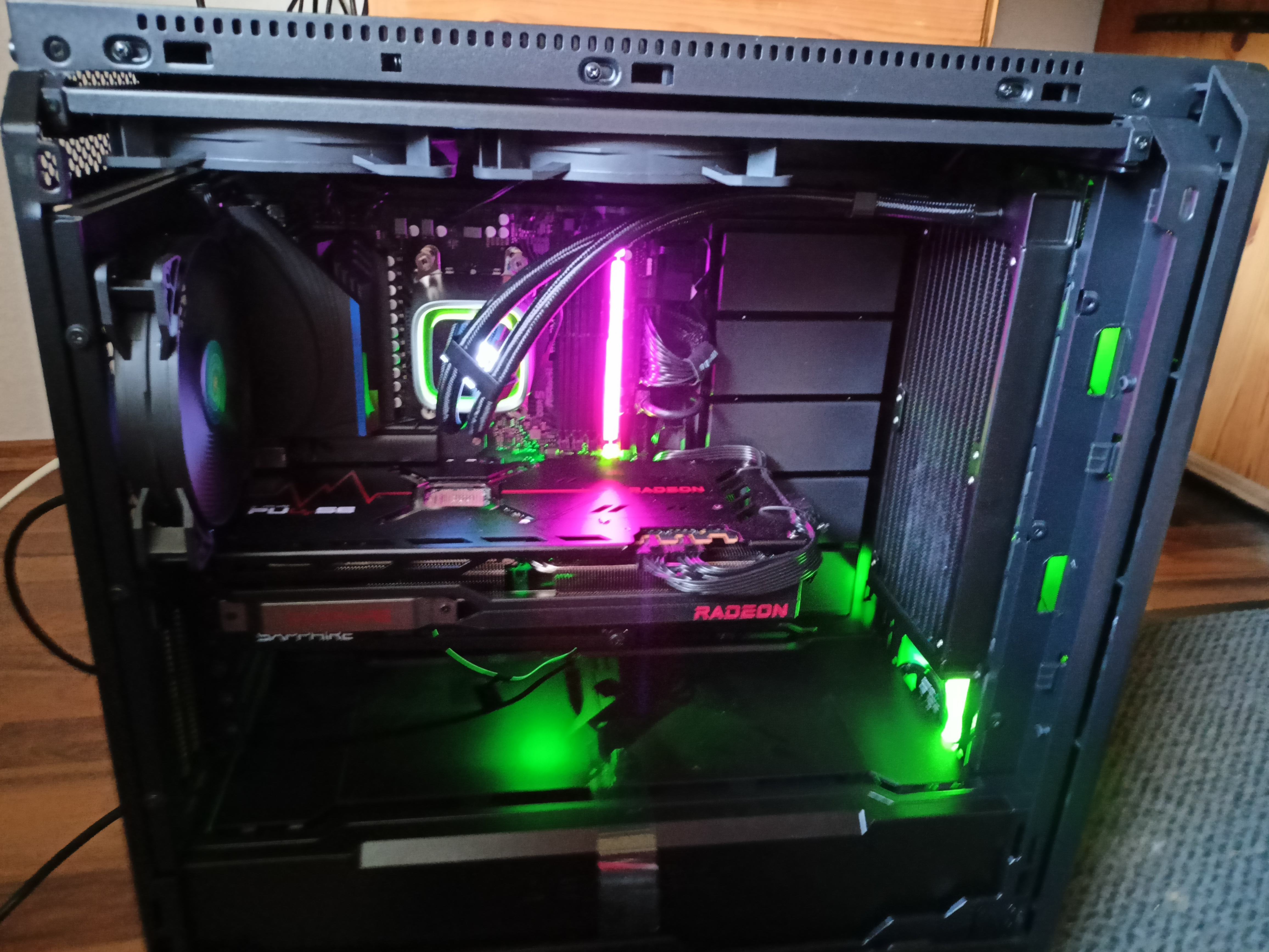

So, habe einen Riegel rausgenommen.
Na dann, mal testen ob iwas besser wird.

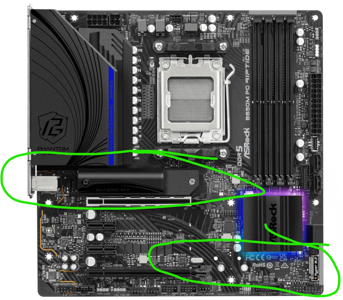

Ist die SSD da drunter?

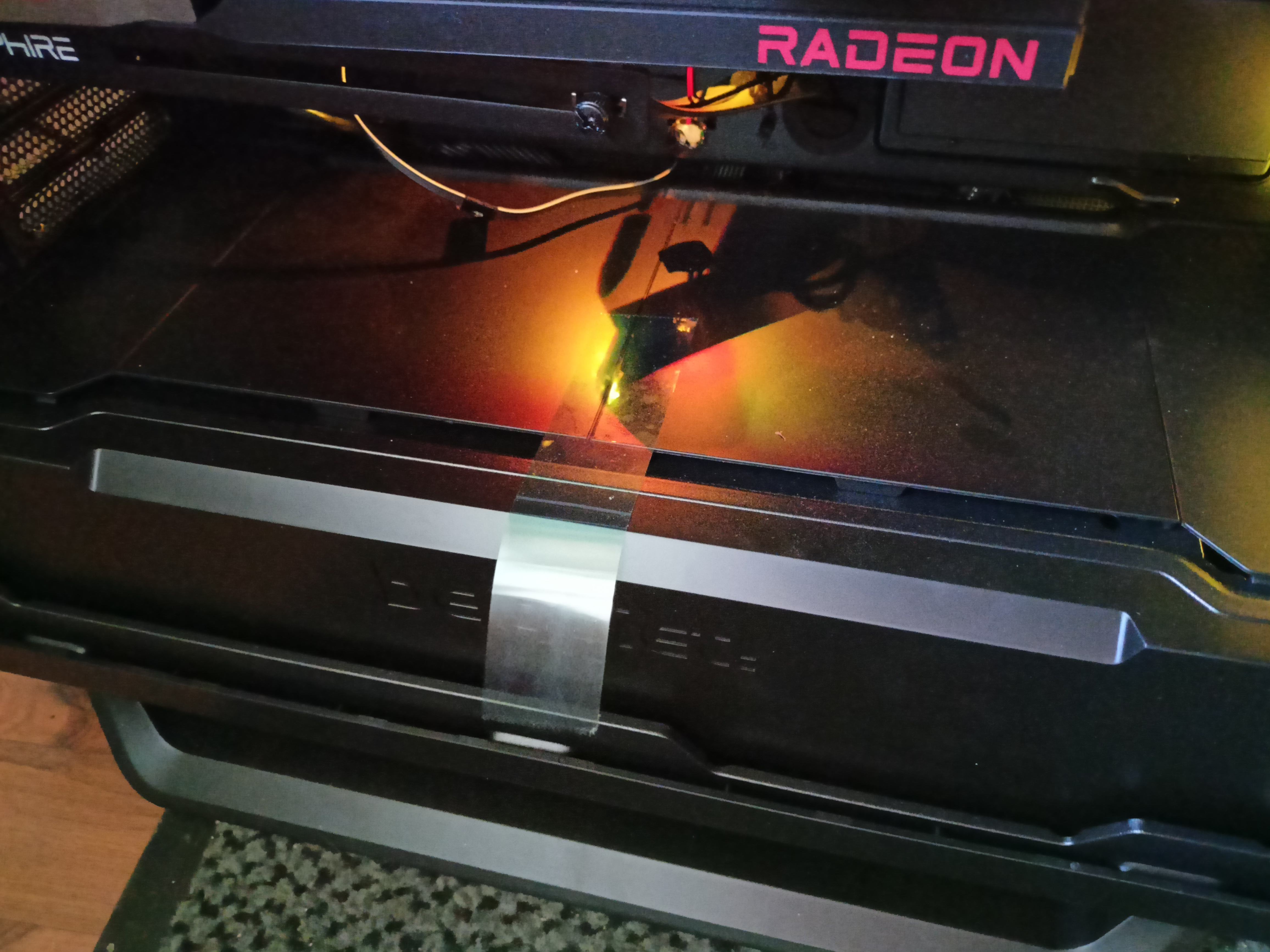

Ich lade gerade Bioshock remastered
was ist das fürn klebestreifen?^^
Kein Plan 🤷‍♂️
Vielleicht ist das ein tragender Klebestreifen 😁
auf dem mainboard.
lad dir mal crystal disk info und starte das mal screenshot
Der hat, wenn ich das von deinem Link richtig gesehen habe eine m.2, die ist viel kleiner als eine konventionelle und steckt in einem Slot auf dem Mainboard, Höhe Grafikkarte.
