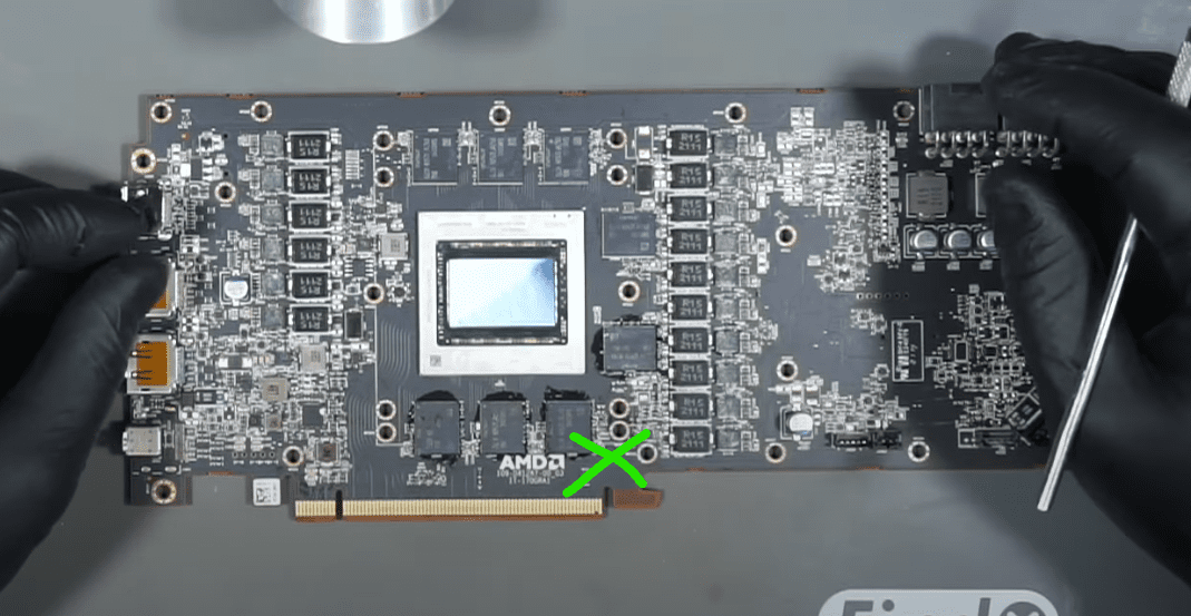

die gpu unbedingt stützen. (rechner nicht im auto aufrecht transportieren)
afaik ist die schwächste stelle hier
hab schon einige videos und infos dazu gelesen dass sich hier der vram lösen kann etc...

Ja, hab schon eine Stütze bestellt, kommt morgen.
Der Rechner soll gar nicht mehr transportiert werden.
betrifft nicht nur amd karten sondern quasi alle großen kärtchen. wundert mich daher das asrock keine stütze beigelegt hat

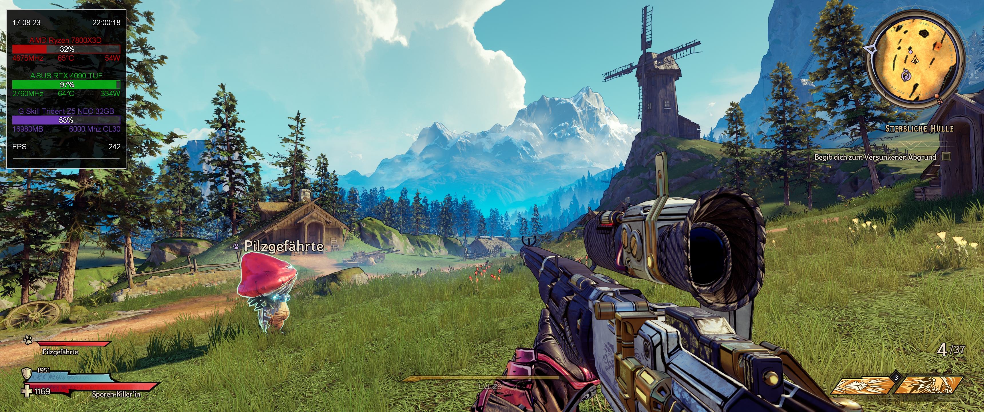

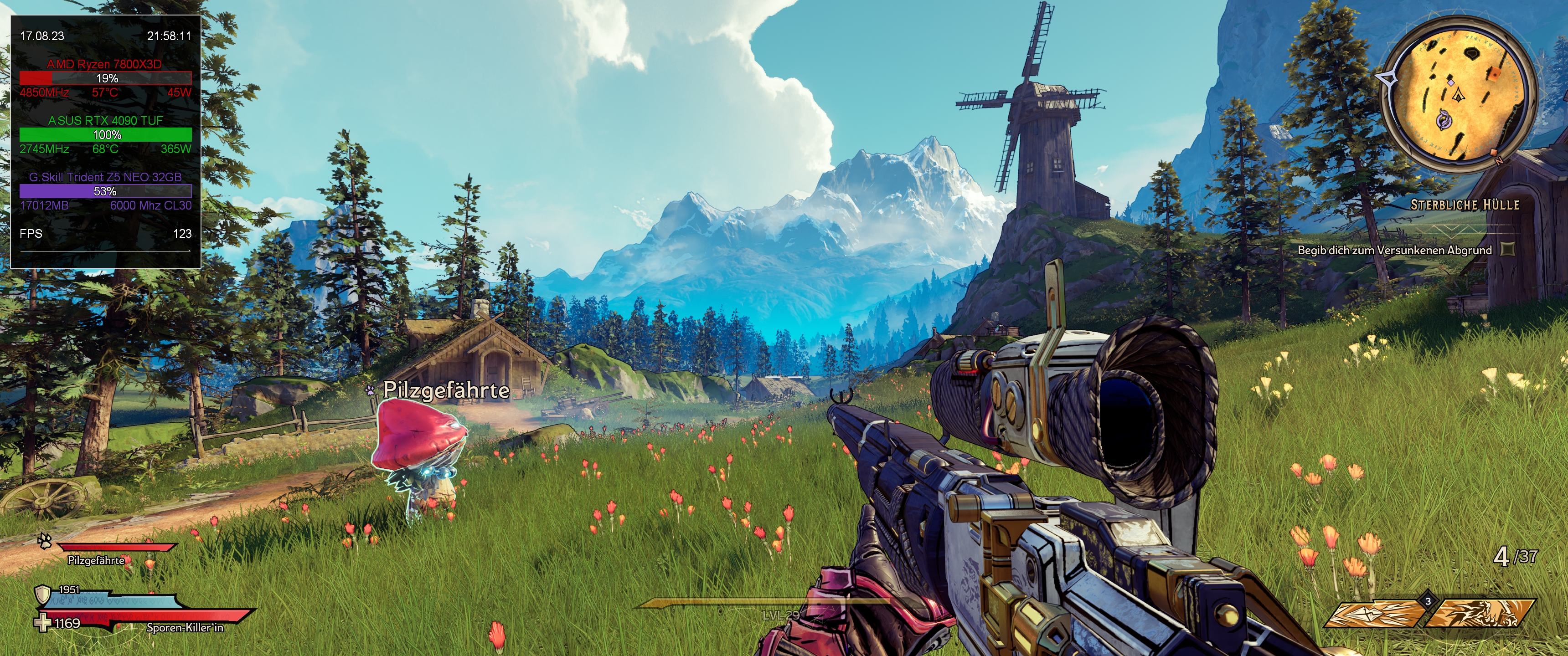

mal eine kleine demonstration was 3 optionen ausmachen können
123 vs 241 fps.
Genau, warum nicht das Vierfache ausgeben... :rolleyes:
123 vs 241 fps.

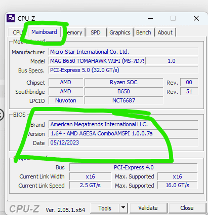

ich hab auch ein msi b650 tomahawk und lebe damit.
mein rechner fahre ich auch nur selten runter. meistens ist der im enegiesparmodus und da isser in 5 sekunden wieder da.
bios settings haben eigentlich keinen einfluss auf die garantie und kaputt machst du nur was wenn du bei den spannungen irgendwas ungewöhnliches verstellst.
90 sekunden sinds aber eigentlich nicht. bei mir sind es aus dem kaltstart ca 45 sekunden
beim laden von expo dauert der erste start länger, danach sollte der kaltstart aber wieder normal sein

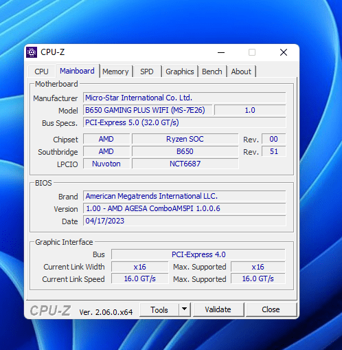

Bei mir sind es mindestens 80 Sekunden.
Ich gucke zunächst mal, ob ich schon Agesa 1.0.0.6 oder 1.0.0.7 habe.
Das soll die Bootzeit tatsächlich halbieren ohne dass das System unstable wird.
Mit 45 Sekunden würde ich dann leben..

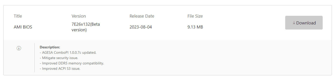

installier erstmal das aktuellste bios
du brauchst dafür einen usb stick.
danach musst du unter umständen wieder dein lüfter in bios einstellen wenn du vorher was verändert hast.
und expo musst du dann wieder neu aktivieren. der erste reboot mit aktiviertem expo dauert länger. stichwort : Memtraining
auf jedenfall das 1.0.0.7 installieren!
