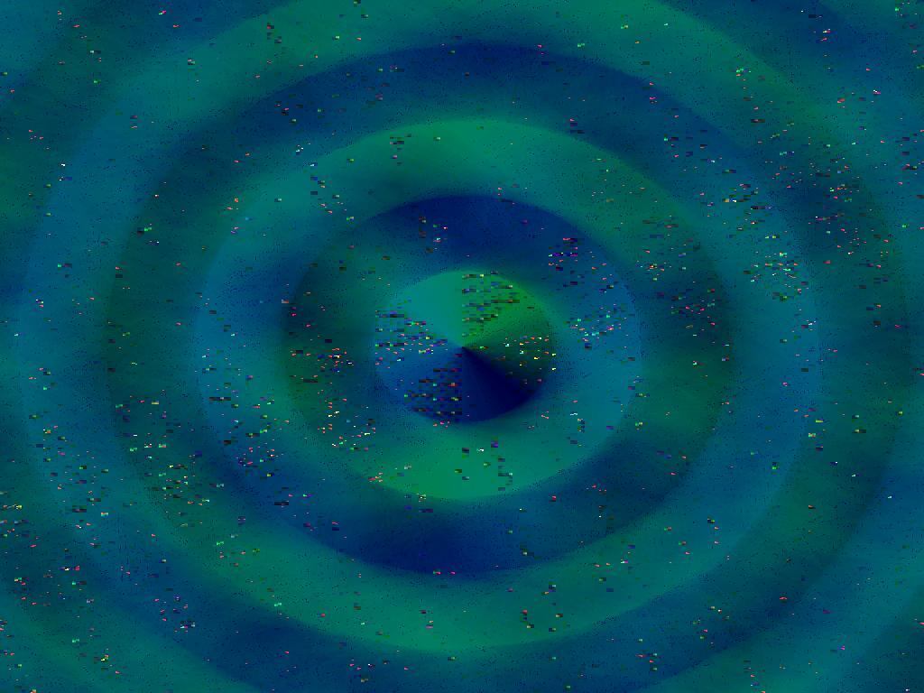

so hab mal ein bild gemacht. Wie gesagt kann ich mir nicht vorstellen das es an einer defekten pipline liegt. Und dieser Fehler ist auch nur beim 3dmark05 beim singletexturing test. Beim 3dmark01 hatte ich auch manchmal fehler. Das Bild flackert sehr schnell deswegen kann man nicht alle fehler sehen.

Sieht eigenartig aus ...
Aber Du hast meine Frage nicht ganz beantwortet - ist das auch im Auslieferungszustand so ? Also mit 8pp/4vp und default Takt (GPU 350/DDR 700) ?

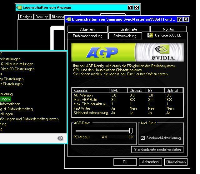

Wegen dieser Sideband-Adressierung... wie kann ich die denn auschalten. Oder ist das aus? Das hat so ne graue Farbe mit einem haken ^^ hab ein Bild angehängt.

Uiii ... Du hast ja Farben im Windows :fresse:
Ja das kannst Du dann leider so nicht abschalten ... würde dann nur per Graka BIOS gehen (ist aber oft nicht machbar / kompliziert)
Auf AGP4x runter -> neustart hast Du auch schon mal getestet ? Fehler noch immer ?

Also das mit dem Sideband... kann man dann wahrscheinlich mit diesen nibitor und nvflash machen. aber ob das was bringen würde wenns überhaupt klappt ist ne andere Frage. Hab mal im Bios auf 4x gestellt gehabt... Ist da ein Unterschied ob unter Windows oder im Bios?
