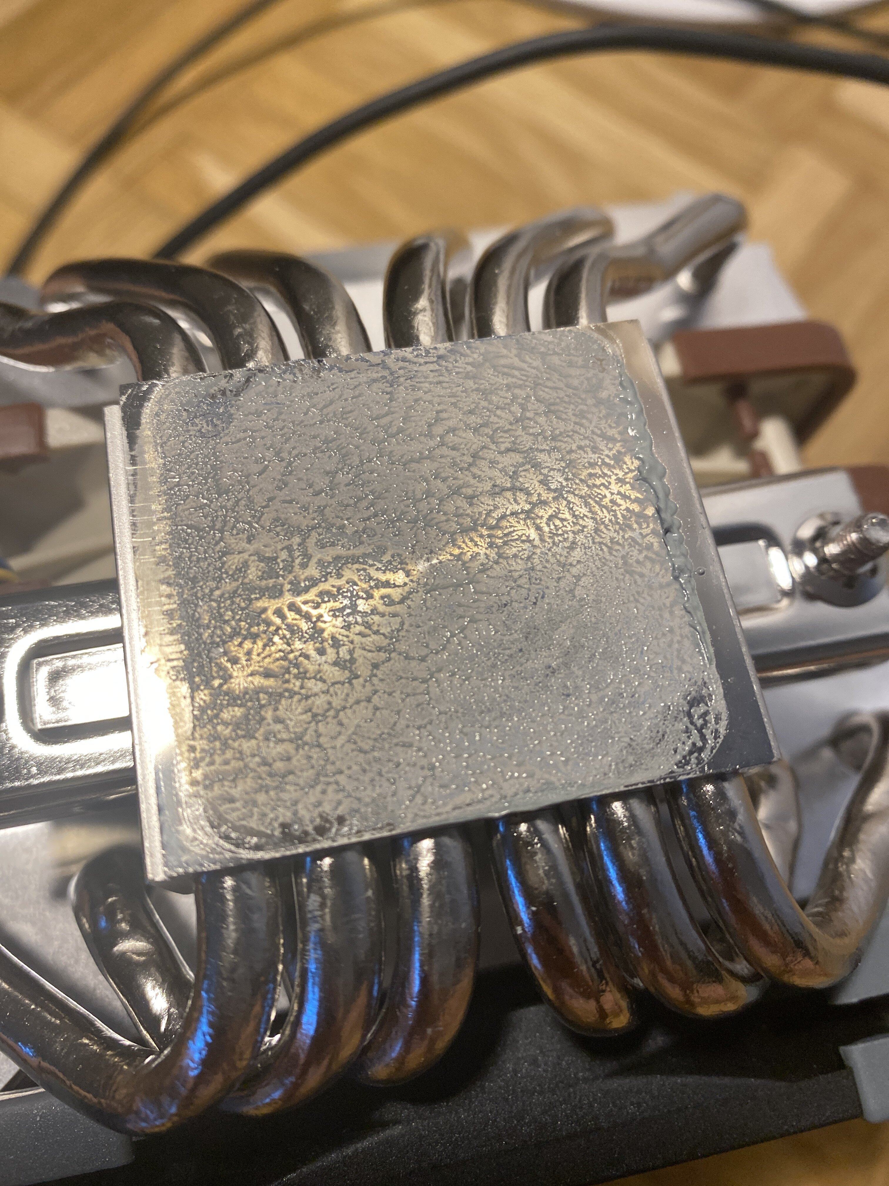

Beim Umbau vom Fuma 2 auf die AIO ist mir aufgefallen, dass sich am Fuma 2 die Wärmeleitpaste am Kühleraufsatz an einer Stelle angesammelt hat. Die Wärmeleitpaste war zwar gleichmäßig verteilt, aber an einer Stelle hatte der Fuma eine Einkerbung, die sich von oben bis unten durchzog und dort hat sich die Wärmeleitpaste angesammelt (vermutlich habe ich die Lüfterschrauben durch den vielen Wechsel nicht immer gleichmäßig am Anfang angezogen und dadurch die glatte Lüfteraufsatzfläche evtl. beschädigt?), anders kann ich es mir nicht erklären.
Fuma 2 Bild Quelle: http://myc-media.de/scythe-fuma-2-twin-tower-kuehler/

Die Aufsatz- /Kontaktfläche des Lüfters ist definitiv nicht mehr so flach/glatt wie auf Deinem Bild. Hier habe ich wirklich eine Einkerbung, Unebenheit mit Kratzern, welche sich auf einen schmalen Streifen (1-2mm breit) von oben bis unten durchzieht und genau dort hat sich die Wärmeleitpaste angesammelt.
Update: Genau die gleiche Einkerbung habe ich am Mugen 5. Muss am Wochenende mal nachschauen, ob ich die Kontaktfläche flachpolieren kann.

Hier sieht man übrigens noch, wie sich rechts die Wärmeleitpaste angesammelt hat.
