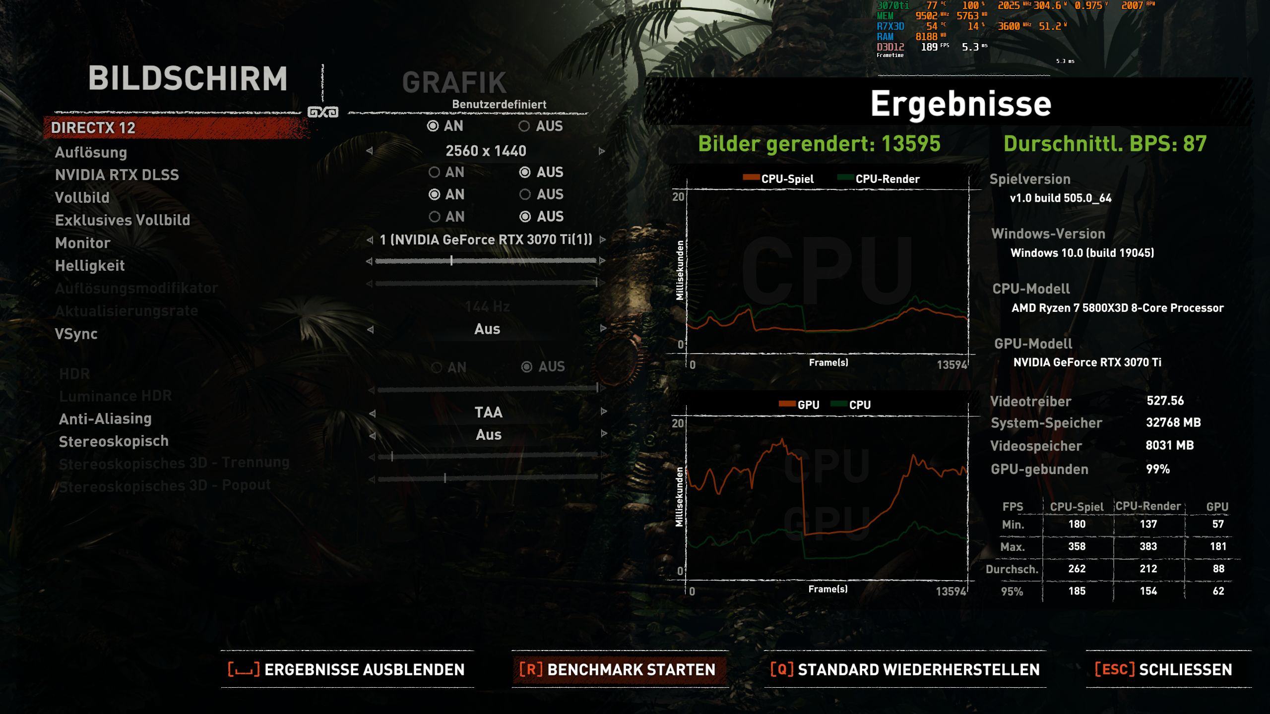

Btw. der Lara Benchmark ist schon geil ( siehe CPU-Spiel):hail:

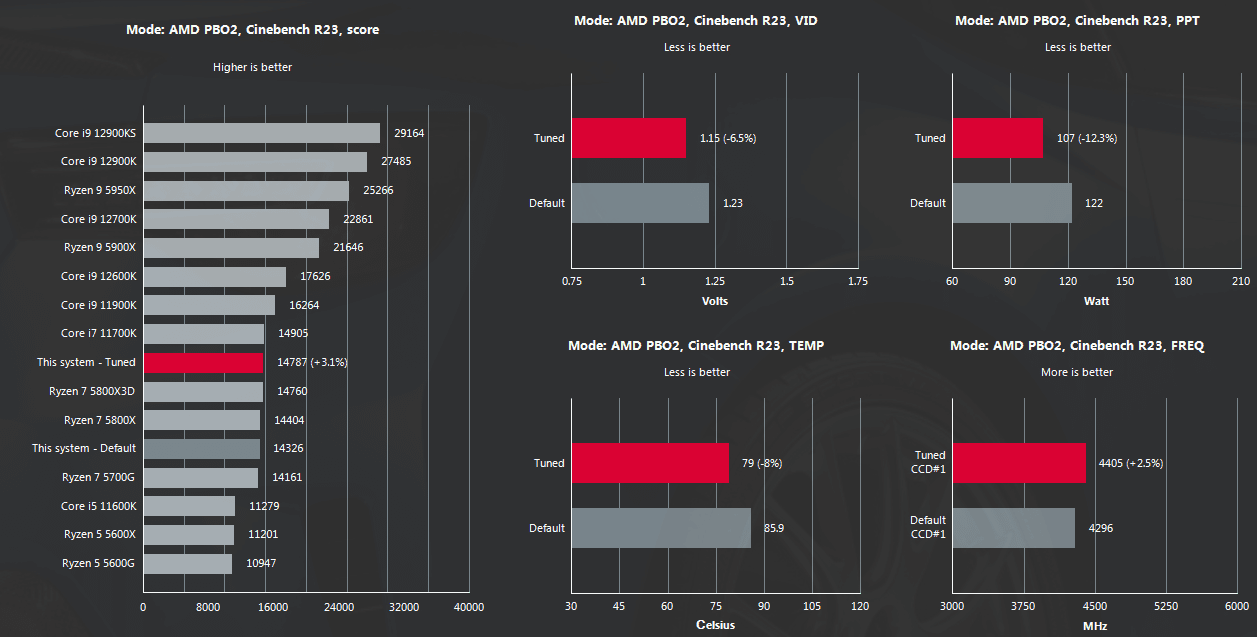

FYI - hab mein alten 3900X nun gegen einen 5800X3D ersetzt und gleich mal Project Hydra drüberlaufen lassen. Scheint als hätte ich ein gutes Sample erwischt. CO -28 auf allen Kernen
Werde das mal im Bios übernehmen und kommende Woche den CoreCycler während meinem Urlaub drauf laufen lassen.
Hier noch das Hydra Log
Found CO values without penalty

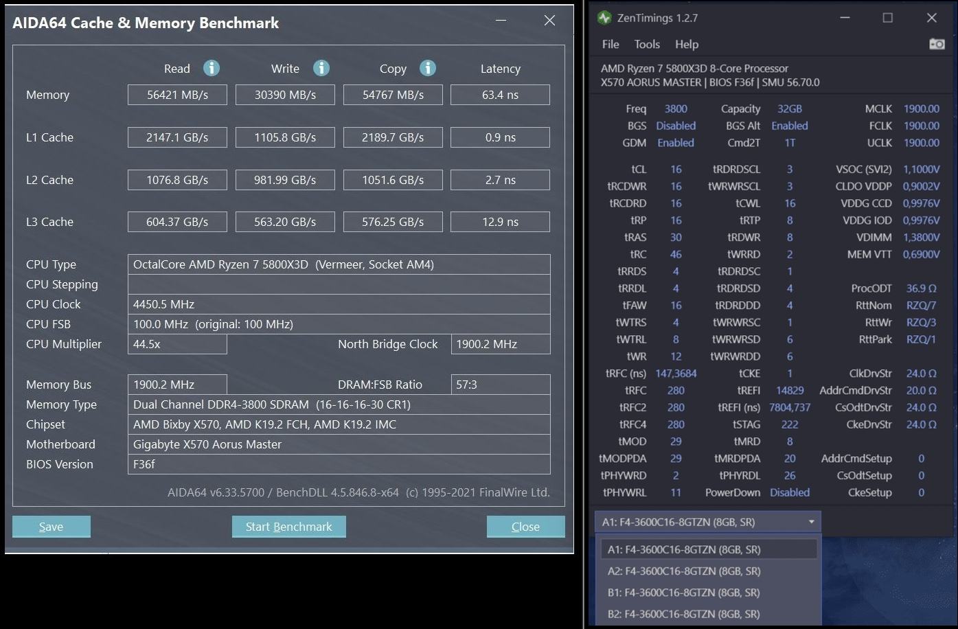

Was muss man eigentlich tun, damit die CPU mit einem IF-Takt von 1900 MHz läuft? Mein vorheriger 3900X lief mit dem selben RAM-Kit problemlos mit 1900 MHz IF, aber wenn ich die selben Einstellungen auf den 5800X3D anwende dann hab ich keinen POST.
Bei 1866 MHz wiederrum bootet das System tadellos.
Habe VCore und VSoC auf Auto belassen und auch an den LLC Einstellungen nicht rumgespielt.

Spannend. Mit FCLK 1933 MHz ist die Kiste tatsächlich gebootet und ich kann auch benches durchlaufen lassen
Wenn das stabil läuft, dann bin ich sehr zufrieden.
Timings müssen noch optimiert werden.
Schau Mal in hwinfo ganz unten ob du whea's mit 1933 bekommst

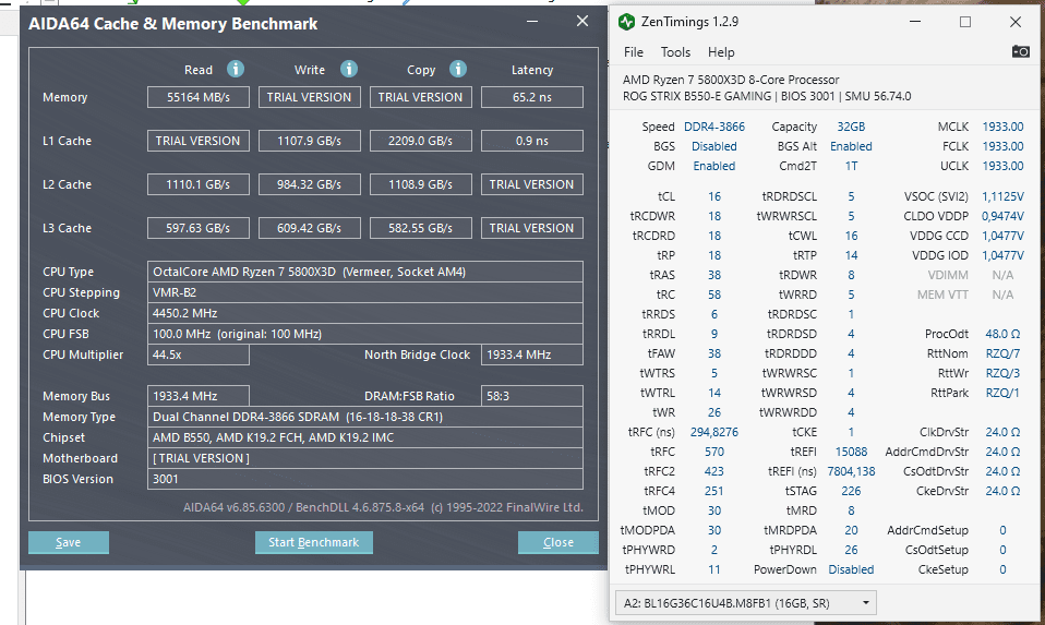

Nur der Vollständigkeitshalber, falls hier noch Anregungen zu Mem-Profilen gesucht werden. Hab damals mit MehlstaubtheCat Hilfe ein (für mich) sehr zufriedenstellendes Profil gefunden. Lief mit dem 5900X damals schon Top und mit dem 5800X3D auch.
Ist jetzt nichts Außergewöhnliches, dafür aber stabil und zuverlässig, zumindest bei mir.
Memtest86 ist über Nacht ebenfalls ohne Fehler durchgelaufen. Insgesamt 4 passes durch.
Wenn das alles so stabil läuft, dann trau ich mich gar nicht mehr die Timings nochmal anzufassen. 😅

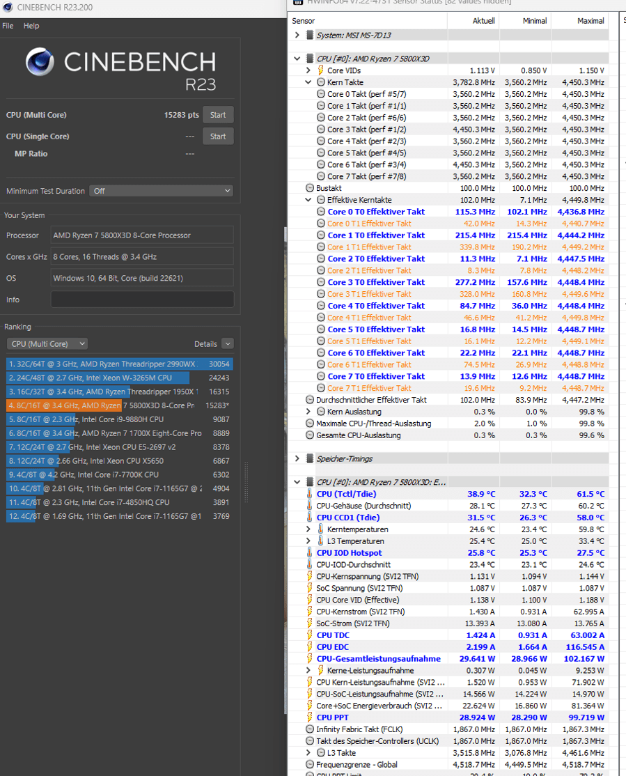

Ach ja, man kann Kombo Strike 3 und Curve Optimizer gleichzeitig einstellen. Welchen Sinn hat das? Ich habe den Eindruck CO sticht in diesem Fall. Andere Meinungen / Erfahrungen?
Update: falsch, ich denke es sticht das letzte, das angewendet wurde.
  1. Habe zuerst nur CO eingestellt, Kombo Strike Disabled --> CB23 ~14950 bei CO -20 x4 / -25 x4
  2. Dann Kombo Strike 3 zusätzlich eingeschaltet, CO wie oben --> CB23 ~15110, also wohl Kombo Strike aktiv. Und auch wieder Idle Freeze, was typisch für zu viel CO ist - und Kombo 3 entspricht -30 x8.
  3. Dann Kombo Strike wieder Disabled, CO nach wie vor wie oben --> CB23 ~14450, also gar nix aktiv.
  4. Dann CO ausgeschalten, wieder eingeschalten im BIOS (ohne Boot dawzischen) --> CB23 ~15060 , also CO aktiv.
