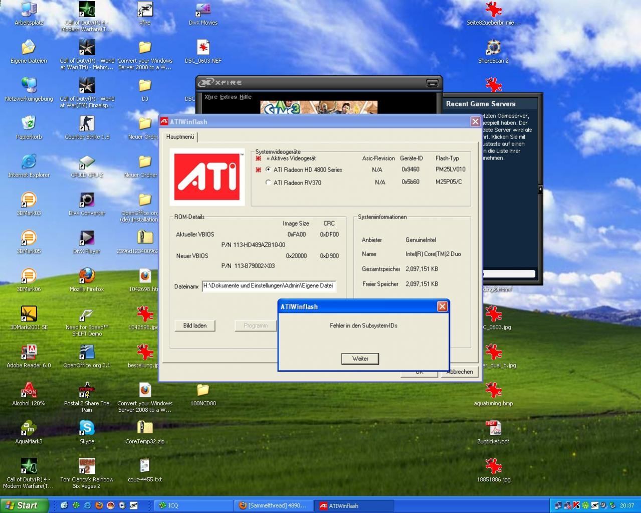

hmm dein Bios geht auch nicht, siehe screen, oder mach ich iwas einfach nur falsch ?

scheint geklappt zu haben mit dem bios , danke
