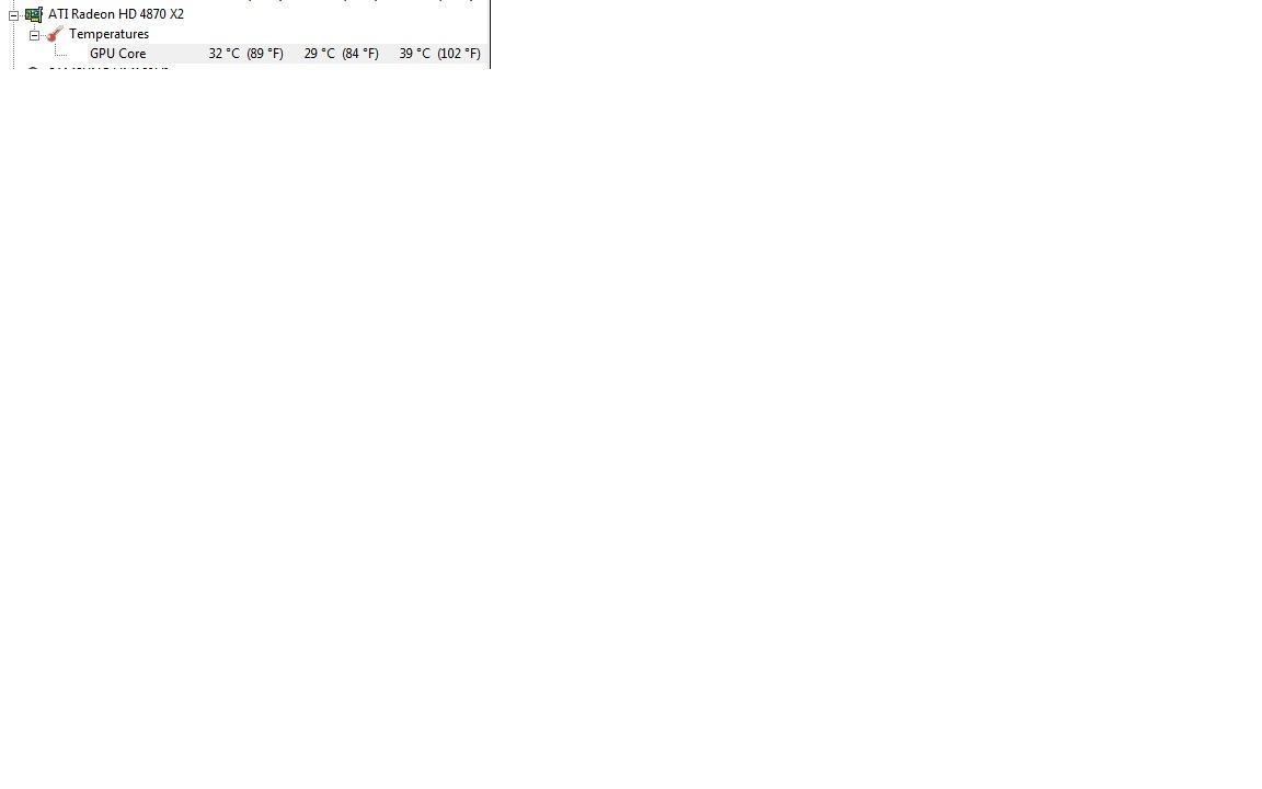

Nochmal den HK aufgesetzt, Graka hat wieder rumgemosert von wegen will kein Bild zeigen.
Aber dann hat doch einer nachgegeben und die Graka rannte bei mollig warmen 39 Grad durch Vantage anstatt 104 Grad. :banana:
Ich kann es immer noch net fassen.... :bigok:
