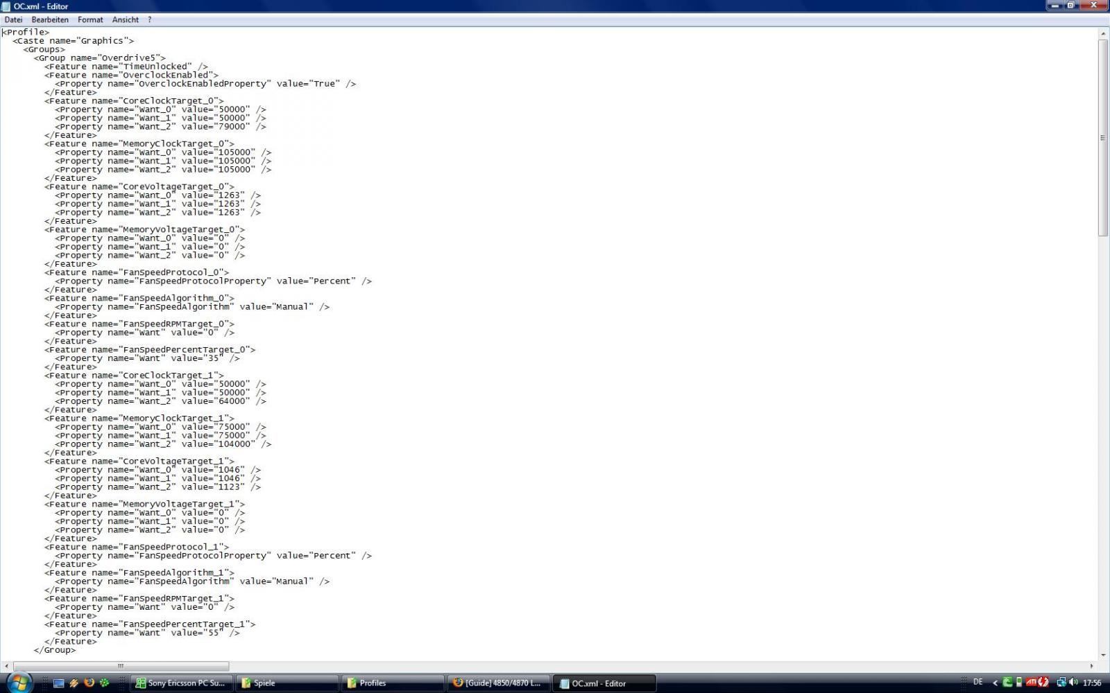

Hi, hab mal eine Frage zu den ATI Tray Tools: muss ich da das Catalyst Control Center deinstallieren, da gibts ja sonst sicher konflikte oder?
ist das tool generell zu empfehlen? ich möchte hauptsächlich den lüfter der 4850 steuern und das mit dem CCC-Profil geht nicht bei mir, kA, die Profile werden nicht gespeichert.
weiss jemand die werkseinstellungen der Graka? 23% idle ist mir bekannt, aber kennt jemand die weitern schritte?
Kann mal jemand nen screen machen für die Lüftersteuerung im CF-Bundle? Wäre echt cool. Hab keine Ahnung wie ich das für nen CF-Betrieb bezeichnen muss. Danke.

Hier mit 4870 und 4850

bei mir klappts net habs genau nach anleitung gemacht :(
Was stimmt hier nicht
kopier einfach das hier

setz einfach bei den smileys deinen wert ein
Hinzugefügter Post:
Is übrigens von ner 4850 wird mit ner 4870 probleme verursachen. Weis auch net warum man den wert zweimal angeben muss(macht ja auch keinen sinn an der Stelle). Aber bei mir hat es jedenfalls so gefunkt.
geht trotzdem nicht
Hinzugefügter Post:
das hatte ich eingetragen
Code:

</Group>
</Groups>
<Adapter name="PCI_VEN_1002&DEV_9442&SUBSYS_0502100 2&REV_00_4&3B84D1CA&0&0078A">
<Feature name="Active">
<Property name="Active_Control" value="True" />
</Feature>
<Feature name="Primary">
<Property name="Primary_Control" value="True" />
</Feature>
<Feature name="Mode">
<Property name="ModeInfo_Control" value="Width:1440;Height:900;Bpp:32;RefreshRate:60 ;ModeFlag:0;Orientation:0;XPos:0;YPos:0;" />
</Feature>
<Feature name="MappingInfo">
<Property name="MappingInfo_Control" value="1stControllerDevice:0;2ndControllerDevice:N IL;Manner(Single):0;" />
</Feature>
<Aspect name="DisplaysColour2">
<Feature name="ATIMode_3D">
<Property name="ATIMode_3D" value="True" />
</Feature>
<Feature name="FullScreen3D">
<Property name="FullScreen3D" value="Gamma_Red:1;Gamma_Green:1;Gamma_Blue:1;Brig htness_Red:0;Brightness_Green:0;Brightness_Blue:0; Contrast_Red:100;Contrast_Green:100;Contrast_Blue: 100;" />
</Feature>
<Feature name="ATIMode_Desktop">
<Property name="ATIMode_Desktop" value="True" />
</Feature>
<Feature name="Desktop">
<Property name="Desktop" value="Gamma_Red:1;Gamma_Green:1;Gamma_Blue:1;Brig htness_Red:0;Brightness_Green:0;Brightness_Blue:0; Contrast_Red:100;Contrast_Green:100;Contrast_Blue: 100;" />
</Feature>
<Feature name="LUT_Desktop">
<Property name="LUT_Desktop" value="0,0,0,256,256,256,512,512,512,768,768,768,1 024,1024,1024,1280,1280,1280,1536,1536,1536,1792,1 792,1792,2048,2048,2048,2304,2304,2304,2560,2560,2 560,2816,2816,2816,3072,3072,3072,3328,3328,3328,3 584,3584,3584,3840,3840,3840,4096,4096,4096,4352,4 352,4352,4608,4608,4608,4864,4864,4864,5120,5120,5 120,5376,5376,5376,5632,5632,5632,5888,5888,5888,6 144,6144,6144,6400,6400,6400,6656,6656,6656,6912,6 912,6912,7168,7168,7168,7424,7424,7424,7680,7680,7 680,7936,7936,7936,8192,8192,8192,8448,8448,8448,8 704,8704,8704,8960,8960,8960,9216,9216,9216,9472,9 472,9472,9728,9728,9728,9984,9984,9984,10240,10240 ,10240,10496,10496,10496,10752,10752,10752,11008,1 1008,11008,11264,11264,11264,11520,11520,11520,117 76,11776,11776,12032,12032,12032,12288,12288,12288 ,12544,12544,12544,12800,12800,12800,13056,13056,1 3056,13312,13312,13312,13568,13568,13568,13824,138 24,13824,14080,14080,14080,14336,14336,14336,14592 ,14592,14592,14848,14848,14848,15104,15104,15104,1 5360,15360,15360,15616,15616,15616,15872,15872,158 72,16128,16128,16128,16384,16384,16384,16640,16640 ,16640,16896,16896,16896,17152,17152,17152,17408,1 7408,17408,17664,17664,17664,17920,17920,17920,181 76,18176,18176,18432,18432,18432,18688,18688,18688 ,18944,18944,18944,19200,19200,19200,19456,19456,1 9456,19712,19712,19712,19968,19968,19968,20224,202 24,20224,20480,20480,20480,20736,20736,20736,20992 ,20992,20992,21248,21248,21248,21504,21504,21504,2 1760,21760,21760,22016,22016,22016,22272,22272,222 72,22528,22528,22528,22784,22784,22784,23040,23040 ,23040,23296,23296,23296,23552,23552,23552,23808,2 3808,23808,24064,24064,24064,24320,24320,24320,245 76,24576,24576,24832,24832,24832,25088,25088,25088 ,25344,25344,25344,25600,25600,25600,25856,25856,2 5856,26112,26112,26112,26368,26368,26368,26624,266 24,26624,26880,26880,26880,27136,27136,27136,27392 ,27392,27392,27648,27648,27648,27904,27904,27904,2 8160,28160,28160,28416,28416,28416,28672,28672,286 72,28928,28928,28928,29184,29184,29184,29440,29440 ,29440,29696,29696,29696,29952,29952,29952,30208,3 0208,30208,30464,30464,30464,30720,30720,30720,309 76,30976,30976,31232,31232,31232,31488,31488,31488 ,31744,31744,31744,32000,32000,32000,32256,32256,3 2256,32512,32512,32512,32768,32768,32768,33024,330 24,33024,33280,33280,33280,33536,33536,33536,33792 ,33792,33792,34048,34048,34048,34304,34304,34304,3 4560,34560,34560,34816,34816,34816,35072,35072,350 72,35328,35328,35328,35584,35584,35584,35840,35840 ,35840,36096,36096,36096,36352,36352,36352,36608,3 6608,36608,36864,36864,36864,37120,37120,37120,373 76,37376,37376,37632,37632,37632,37888,37888,37888 ,38144,38144,38144,38400,38400,38400,38656,38656,3 8656,38912,38912,38912,39168,39168,39168,39424,394 24,39424,39680,39680,39680,39936,39936,39936,40192 ,40192,40192,40448,40448,40448,40704,40704,40704,4 0960,40960,40960,41216,41216,41216,41472,41472,414 72,41728,41728,41728,41984,41984,41984,42240,42240 ,42240,42496,42496,42496,42752,42752,42752,43008,4 3008,43008,43264,43264,43264,43520,43520,43520,437 76,43776,43776,44032,44032,44032,44288,44288,44288 ,44544,44544,44544,44800,44800,44800,45056,45056,4 5056,45312,45312,45312,45568,45568,45568,45824,458 24,45824,46080,46080,46080,46336,46336,46336,46592 ,46592,46592,46848,46848,46848,47104,47104,47104,4 7360,47360,47360,47616,47616,47616,47872,47872,478 72,48128,48128,48128,48384,48384,48384,48640,48640 ,48640,48896,48896,48896,49152,49152,49152,49408,4 9408,49408,49664,49664,49664,49920,49920,49920,501 76,50176,50176,50432,50432,50432,50688,50688,50688 ,50944,50944,50944,51200,51200,51200,51456,51456,5 1456,51712,51712,51712,51968,51968,51968,52224,522 24,52224,52480,52480,52480,52736,52736,52736,52992 ,52992,52992,53248,53248,53248,53504,53504,53504,5 3760,53760,53760,54016,54016,54016,54272,54272,542 72,54528,54528,54528,54784,54784,54784,55040,55040 ,55040,55296,55296,55296,55552,55552,55552,55808,5 5808,55808,56064,56064,56064,56320,56320,56320,565 76,56576,56576,56832,56832,56832,57088,57088,57088 ,57344,57344,57344,57600,57600,57600,57856,57856,5 7856,58112,58112,58112,58368,58368,58368,58624,586 24,58624,58880,58880,58880,59136,59136,59136,59392 ,59392,59392,59648,59648,59648,59904,59904,59904,6 0160,60160,60160,60416,60416,60416,60672,60672,606 72,60928,60928,60928,61184,61184,61184,61440,61440 ,61440,61696,61696,61696,61952,61952,61952,62208,6 2208,62208,62464,62464,62464,62720,62720,62720,629 76,62976,62976,63232,63232,63232,63488,63488,63488 ,63744,63744,63744,64000,64000,64000,64256,64256,6 4256,64512,64512,64512,64768,64768,64768,65024,650 24,65024,65280,65280,65280," />
</Feature>
<Feature name="BlackAndWhite">
<Property name="BlackAndWhite_Control" value="0" />
</Feature>
</Aspect>
<Aspect name="Overdrive5" />
<Aspect name="Radeon3D">
<Feature name="Main3D">
<Property name="Main3D" value="Balanced" />
</Feature>
<Feature name="AntiAlias">
<Property name="AntiAlias" value="App" />
<Property name="AntiAliasSamples" value="0" />
</Feature>
<Feature name="AnisoType">
<Property name="AnisoType" value="App" />
<Property name="AnisoDegree" value="0" />
<Property name="AreaAniso" value="Disable" />
</Feature>
<Feature name="TextureLod">
<Property name="TextureLod" value="HiQuality" />
</Feature>
<Feature name="VSyncControl">
<Property name="VSyncControl" value="AppPerformance" />
</Feature>
<Feature name="ExportCompressedTex">
<Property name="ExportCompressedTex" value="Enable" />
</Feature>
<Feature name="PixelCenter">
<Property name="PixelCenter" value="Disable" />
</Feature>
<Feature name="EnableTripleBuffering">
<Property name="EnableTripleBuffering" value="Disable" />
</Feature>
<Feature name="ForceZBufferDepth">
<Property name="ForceZBufferDepth" value="Disable" />
</Feature>
<Feature name="TemporalAAMultiplier">
<Property name="TemporalAAMultiplier" value="Disable" />
</Feature>
<Feature name="CatalystAI">
<Property name="CatalystAI" value="Enable" />
</Feature>
<Feature name="GI">
<Property name="GI" value="Enable" />
</Feature>
<Feature name="ASTT">
<Property name="ASTT" value="Disable" />
<Property name="AdaptiveAAMethod" value="SuperSample" />
<Property name="ASD" value="Quality" />
<Property name="ATMS" value="Disabled" />
</Feature>
<Feature name="AAF">
<Property name="AAF" value="0" />
</Feature>
<Feature name="ForceHigh3DClocks">
<Property name="ForceHigh3DClocks" value="Disable" />
</Feature>
</Aspect>
<Aspect name="MMVideo">
<Feature name="MainVideo">
<Property name="MainVideo" value="0" />
</Feature>
<Feature name="VideoVision">
<Property name="VideoVision_brightness" value="0" />
<Property name="VideoVision_contrast" value="1" />
<Property name="VideoVision_saturation" value="1" />
<Property name="VideoVision_gamma" value="0" />
<Property name="VideoVision_hue" value="0" />
<Property name="VideoVision_appdecide" value="True" />
</Feature>
<Feature name="TheaterMode">
<Property name="TheaterMode_DisplayMode" value="0" />
<Property name="TheaterMode_TheaterSettings" value="17" />
</Feature>
<Feature name="Deinterlacing">
<Property name="Deinterlacing_Deinterlacing" value="-1" />
<Property name="Deinterlacing_EnableDeinterlacing" value="False" />
</Feature>
<Feature name="DXVA_WMV">
<Property name="DXVA_WMV" value="False" />
</Feature>
<Feature name="3to2Pulldown">
<Property name="3to2Pulldown" value="True" />
</Feature>
<Feature name="dynamicContrast">
<Property name="dynamicContrast" value="True" />
</Feature>
<Feature name="Detail">
<Property name="Detail_Detail" value="0" />
<Property name="Detail_EnableDetail" value="False" />
</Feature>
<Feature name="Denoise">
<Property name="Denoise_Denoise" value="64" />
<Property name="Denoise_EnableDenoise" value="True" />
</Feature>
<Feature name="FleshTone">
<Property name="FleshTone_FleshTone" value="0" />
<Property name="FleshTone_EnableFleshTone" value="False" />
</Feature>
<Feature name="ColorVibrance">
<Property name="ColorVibrance_ColorVibrance" value="0" />
<Property name="ColorVibrance_EnableColorVibrance" value="False" />
</Feature>
</Aspect>
</Adapter>
<Adapter name="PCI_VEN_1002&DEV_9462&SUBSYS_0502100 2&REV_00_4&3B84D1CA&0&0078A">
<Property name="Active_Control" value="False" />
</Feature>
<Property name="Primary_Control" value="False" />
</Feature>
<Property name="ModeInfo_Control" value="Width:800;Height:600;Bpp:32;RefreshRate:59; ModeFlag:0;Orientation:0;XPos:0;YPos:0;" />
</Feature>
<Property name="MappingInfo_Control" value="1stControllerDevice:NIL;2ndControllerDevice :NIL;Manner(NotActive):-1;" />
</Feature>
</Adapter>
</Caste>
</Profile>
Erster Fehler ,den er macht, ist Drehzahl als Protokoll anzugeben und dann den Wert bei Prozent einzutragen.
Fehler zwei ist, dass er zwei Werte angibt. Weiss aber nicht, ob das schadet.
Er soll mal so ausfüllen, wie ich das hier beschreibe. Und zwar in dem profil, dass er selbst angelegt hat. Dann kann er auch keine Probs mit dem 4870 Prof bekommen.
Code:
<Property name="FanSpeedProtocolProperty" value="[COLOR=Red]Percent[/COLOR]" />
        </Feature>
        <Feature name="FanSpeedAlgorithm_0">
          <Property name="FanSpeedAlgorithm" value="Manual" />
        </Feature>
        <Feature name="FanSpeedRPMTarget_0">
          <Property name="Want" value="0" />
        </Feature>
        <Feature name="FanSpeed[COLOR=Red]Percent[/COLOR]Target_0">
          <Property name="Want" value="[COLOR=Navy]50[/COLOR]" />
funzt bei mir trotzdem nicht.Kann mir vllt jemand was hochladen zum download.Verstehe net warum es bei euch allen funzt :(
@ Asuka Sohryu L. Klasse Sache deine Lüftersteuerung - Danke schön :d
Also bei meiner Gecube 4850 gehts, ich selbst nutze auch Vista X64. Dadurch sind die Temperaturen beim zocken von 80 Grad auf 44 Grad gefallen bei 50% Drehzahl. :eek:
