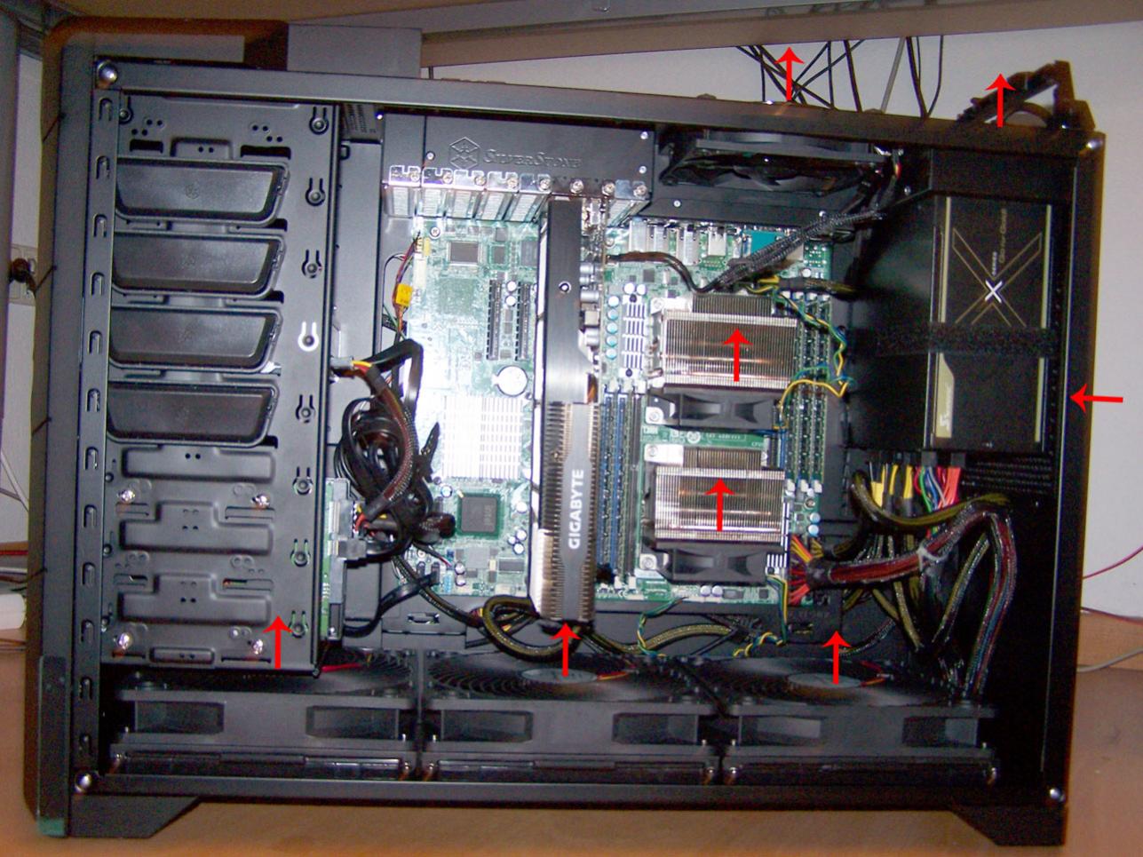

Scheiße, hätte ich das mit der WLP mal gewusst...:shake:

Wenn Du den Rechner so betrachtest, solltest Du zumindest den (jetzt ) unteren Kühler um 90° im Uhrzeigersinn drehen - am besten aber beide.
Ist es dann nicht problematisch, dass die Kühlrippen im 90° Winkel zum Luftstrom stehen? :/
Naja, ich werde das erstmal versuchen - Board kann ich beim Umbau doch im Gehäuse lassen, oder?
Und die WLP sollte ich erstmal außen vor lassen und gucken ob eine Lüfterdrehung reicht um das Problem zu beheben, oder?

Eher unproblematisch. Rein logisch hast du natürlich recht, so ergibt sich quasi ein Kanal von vorn bis hinten.
Praktisch hingegen kämpft die dort obere CPU auf dem Bild aus der Betrachtungsweise mit der Abluft der unteren. -> ergo höhere Temps.
Drehst du beide Kühler um 90° so können diese kühle Luft geblasen von den Lüftern im Bild unten ansaugen und auf der anderen Seite abgeben, wo ebenso durch diesen Luftstrom der Lüfter unten der heiße Spaß direkt wegbefördert wird. Das sollte massive Pluspunkte in der Kühlung bringen.

Macht nichts, dass die im 90° Winkel zum Luftstrom stehen - Du willst sie ja nicht passiv betreiben.
Und klar kann und soll das Mobo eingebaut bleiben - ich mache es übrigens immer so, dass ich zuerst das Mobo einbaue und dann erst die CPUs reintue + Speicher + Kühler - zumindest bei 2HE Rechnern.
Hatte Gestern erst CPU + Kühler eingebaut, dann das Board ins Gehäuse, stand so im Tyan Manual drin. Bin bei solchen Sachen irgendwie immer etwas übervorsichtig und frage dauernd nach. Bin Gestern während des Zusammenbaus auch gefühlte 1000 Tode gestorben und war mir 99% sicher, dass das Gerät in Flammen aufgeht wenn ich es einschalte :d
Hab die Kühler jetzt wie vorgeschlagen um 90° gedreht - die Differenz der beiden CPUs liegt jetzt nur noch bei ca. 6-7°C. Pendelt sich unter Last bei 60/66 (CPU1/CPU2) ein.
Ist immer noch etwas hoch, oder? Ich denke die Differenz wird man kaum gedrückt kriegen, dafür liegt die obere CPU einfach zu ungünstig auf Grund des Luftstroms im Gehäuse.

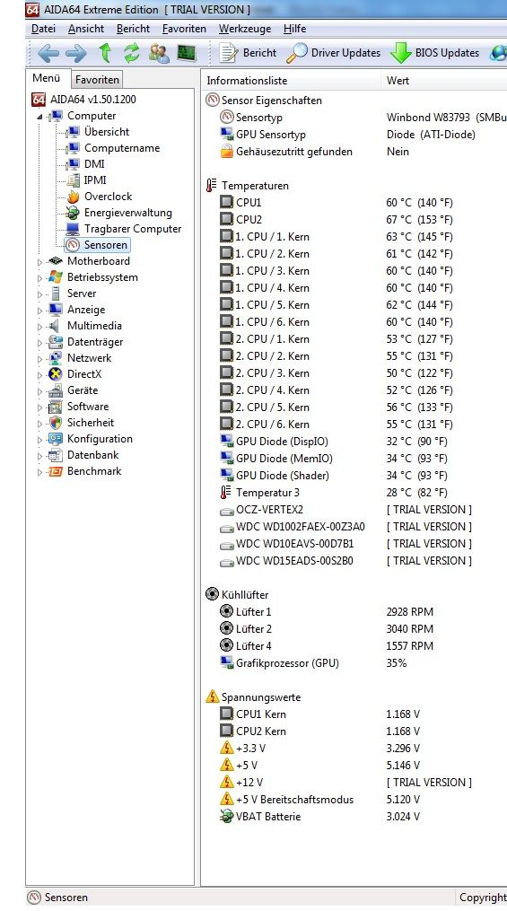

Hier noch nen Everest Screen unter Last nach ca. 15 Min.
Irgendwie sieht das komisch aus auf dem Screen.
CPU1 bringt 60°C, CPU2 67°C. Schaut man sich aber die einzel Cores an, so sind diese bei CPU1 deutlich höher als bei CPU2...
Ich denke mal hier klappt was mit der Ausleserei nicht sauber...
Kannst du mal andere Programme testen? Ala CoreTemp oder weis der Geier?
Tyan dürfte denke ich sogar ein Board eigenes Tool liefern...
Achso, eins noch, diese Werte sind immer nur Näherungswerte, sprich nicht 100% genau. Einen echten Temperatursensor gibt es soweit mir bekannt nach wie vor nicht in den CPUs.

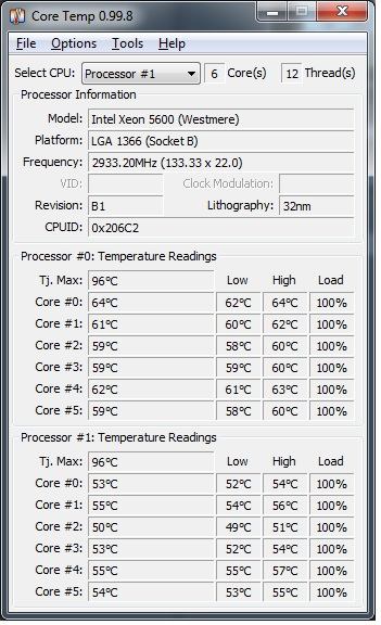

Hier mal mit CoreTemp nach 10 Min Last - Differenz scheint immer noch da zu sein, dafür die Werte etwas niedriger. Mintemps sind natürlich quatsch, habs Programm einfach zu spät gestartet.
