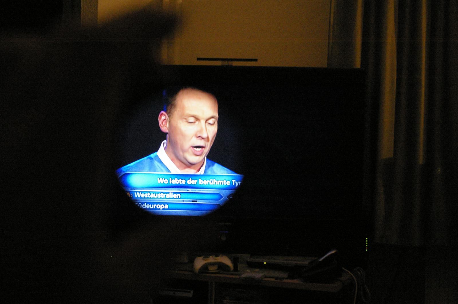

und zwar: 1 filter an der kamera, einer in der hand: wieso kommt das bild so gesehen durch ?

ganz einfach.
normales Licht ist nicht polarisiert.
du nimmst einen Polfilter, sodass du nurnoch Licht von einer Polarisationsrichtung hast, z.B. oben / unten. D.h. dass das Licht quasi nurnoch nach oben / unten schwingt.
Drehst du nun den zweiten Filter um 90°, filtert der alles raus, bis auf das, was nach rechts / links schwingt. Also wird alles weggefiltert (näherungsweise).
aber wenn der eine filter - ist ja egal welcher - bereits das meinetwegen horizontale wegfiltert, wieso wird das dann hinter dem zweitem filter wieder sichtbar, obwohl es doch garnicht mehr existieren sollte ?!
der von deal ist auch ein cpl, also ein circular polarizing filter.
dh das licht wird nach dem polarisieren sozusagen wieder "entpolarisiert" weil die autofokus sensoren der dslr kameras den phasenunterschied zum scharfstellen benötigen.
und da liegt auch das geheimnis bei deinem aufbau.
das licht vom tft monitpr ist polarisiert, wenn der cpl auf der cam genau entgegengesetzt polarisiert ist, lässt er nichts durch.
der teil der durch den gehaltenen cpl geht wird "entpolarisiert", und dehalb nicht herausgefiltert.

Mit einem normalen (linearen) Polfilter gehts auch. Wenn z.B. das Licht vom Fernseher senkrecht polarisiert ist und der Polfilter an der Kamera waagerecht steht, sieht man nichts mehr vom Bild. Wenn jetzt der Polfilter den du in der Hand hast um 45° gedreht ist, dann wird man wieder was vom Bild sehen. Der zweite Polfilter dreht sozusagen die Polarisation, so dass das Licht nicht mehr genau senkrecht zum Polfilter auf der Kamera polarisiert ist und deswegen ein Teil noch durchkommt.
nein, das stimmt nicht.
wenn der erste ein linearer ist, lässt er auch nur linear ploarisiertes licht durch, änderst aber nichts an der polarisation.
mfg
Doch doch das geht ;)
Der Polfilter in der Hand ist gegenüber dem "Polfilter" im Fernseher um 45° gedreht. Also kommt rund die Hälfte vom Licht noch durch, und ist in der 45°-Ebene polarisiert.
Der Polfilter auf der Kamera ist gegenüber dem Polfilter in der Hand auch um 45° gedreht -> Es kommt wieder die Hälfte durch und man kann das Bild sehen.
Lässt man den Filter in der Mitte weg, dann stehen der Polfitler im Fernseher und der Polfilter auf der Kamera senkrecht zueinander und man sieht nichts mehr.
nein, der monitor sendet nur senkrecht polarisiertes licht aus, und das wird von einem 45° polfilter zur hälfte rausgefiltert. der teil der durchgeht ist aber trotzdem noch senkrecht polarisiert;)

das geht aber alles nur wenn der erste Filter (erste = nicht an der Kamera) nicht sperrt. Der zweite Filter kann dann so gedreht werden das der gezeigte Effekt entsteht. Es wird also nichts wieder sichtbar gemacht was der erste Filter gesperrt hätte.
Warum kann man eigentlich nicht das ungesperrte Bild des ersten Filters mit dem zweiten Filter sperren?
MÜsste man mal versuchen, indem man den Filter an der Cam um 90° dreht, dann müsste das vom Filter in der Hand gesperrt sein.
ok, du hast recht, ein nicht idealer linearpolfilter dreht die polarisationsrichtung, aber das wohl nur zu einem kleinen teil.

Auch ein idealer Polfilter. Hab noch ein kleines Gesetz gefunden:

Ja, und bei 45° kommen 50 % durch.
Der Polfilter in der Hand steht im 45° Winkel zum Licht aus dem Fernseher -> die Hälfte kommt durch, und ist jetzt auch im 45° Winkel polarisiert. Der Polfilter auf der Kamera ist um weitere 45° verdreht, also kommt auch wieder die Hälfte durch. Ein Viertel des Lichts kommt also durch die drei (wenn man den Fernseher mitzählt) Polfilter durch. Lässt man den Polfilter in der Hand weg, dann stehen die beiden übrigen Filter senkrecht zueinander und es kommt kein Licht durch.

habs für dich ausprobiert: der filter in der hand ist bei 0°, 45° führt zu heftigen farbverfälschungen
